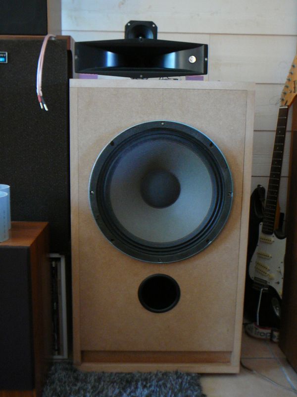

Ah si une petite image pour donner une idée d'un bestiole...
JL

On avance doucement avec la pose d'un évent made in commerce à deux balles de diamètre interne de 98mm, plus adapté que le tube de chiotte.
Il a fallu faire une découpe un rien plus grande, au début avec la scie sauteuse tout doux tout doux, puis à la lime pour que le tube rentre juste à force et garantisse l'étanchéité maximum avec la façade
Le tout avec l'aspi proche de la découpe pour en avoir le moins possible dans la boite, nettoyage complet du coffre et on remet les HP.

L'ensemble respire bien et le gain au changement de l'évent est impressionnant, le grave a encore gagné en impact et le rendement est au rendez vous.
L'évent fait 11,2 mm de profond, il a deux cm en trop par rapport au calcul, je vais peaufiner avec un tube suicide en carton pour voir si ça sera mieux, ou pas!!!! :spamafote:

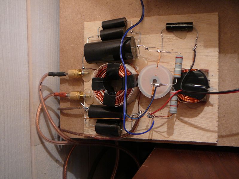

Toujours sur la mise au point de mes Protos, une nouvelle suite.
J'ai fais les deux filtres définitifs, enfin pour l'instant, les capas sont des MKP à 5% toutes mesurées au Peack à la valeur inscrite sur les capas.
Pour les selfs, une est neuve car je n'avais pas la valeur en une seule, soyez indulgent sur l'aspect des deux autres fabriquées il y a plus de trente ans par moi même.
Elles sont de qualité et mesurées à l'époque sur un appareil de labo pour les ajuster au dixième de mh près.
Tous les composants sont soudés en l'air, et collés sur une plaque de bois, on verra plus tard comment les intégrer.
J'ai repris strictement les valeurs du filtre d'essai, je vais juste refaire le calcul des R sur le médium pour voir si on peu faire mieux

Edit: j'ai changé la première photo du message précédent, il y avait une boulette sur un branchement, personne n'a vu Ouuuuuuuuufffffffff
