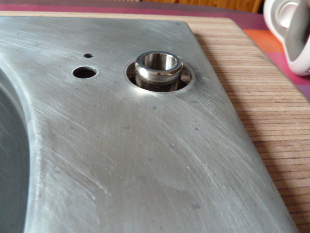

Instalation d'un Karmadon 9" sur une Lenco
Pour différentes raisons, rigidité et vibrations notamment, il est préférable de fixer le bras sur le socle plutôt que sur le châssis métallique de la platine.
Voila comment je procède.
Le trou du bras Lenco étant exactement bien situé pour le Karmadon j'ai fait faire une embase spéciale, qui se fixe sur le socle et passe au travers du trou d'origine dont on aura pris soin de limer le méplat qui sert à orienter le fût du bras Lenco. De plus comme je ne veux pas être embêté par un quelconque contact avec la résine que je mets sous la plaque, la portée de l'embase est noyée dans le socle.
Pour cela j'utilise deux fraises pour charnières style Ikéa, une diamètre 30 mm pour le centrage, c'est la taille du trou Lenco, et une de diamètre 35 mm, taille de l'embase que j'ai commandée.
La profondeur du lamage est de 3 mm comme l'épaisseur de la portée de l'embase.
Ensuite l’installation du bras est simple.
Par contre l'utilisation du lève bras dans cette configuration avec le 9" n'est peut être pas judicieuse, Je rappel que ce bras n'en a pas besoin
cela passe tellement de justesse que c'est chaud à installer et c'est toujours ça d'économisé.

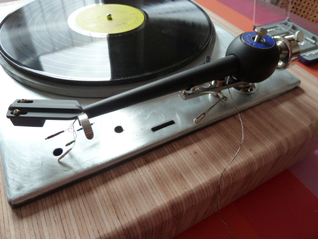

j'ai fait une photo du bras
Frédéric
merci je n'avais pas vu tes explications
Frédéric

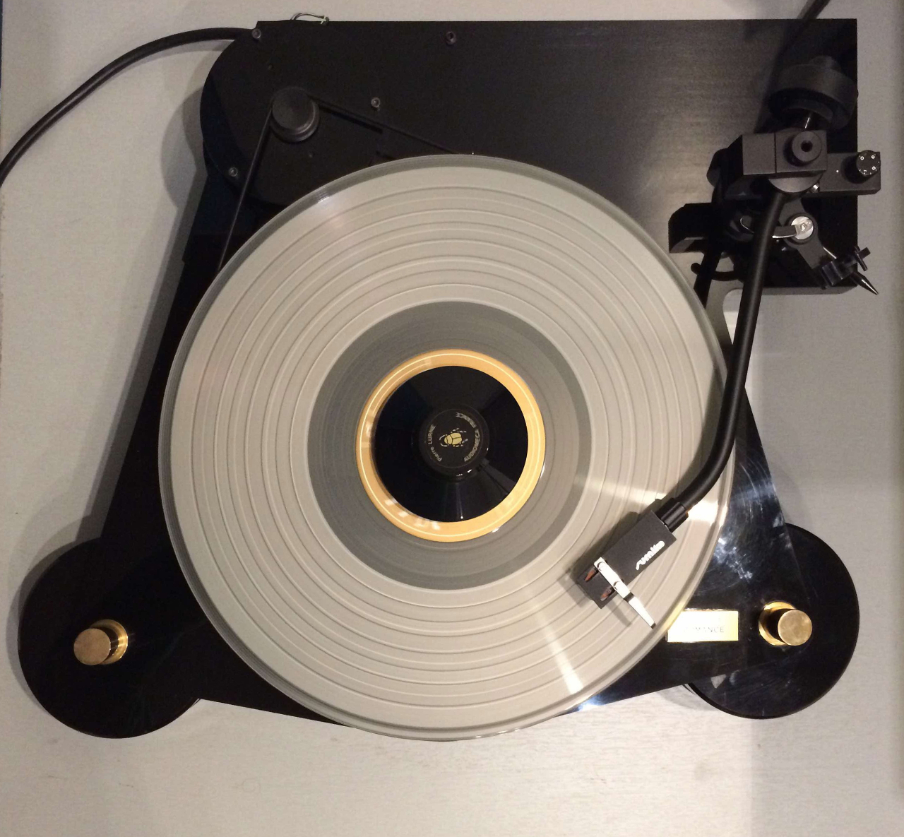

Voici ma platine
