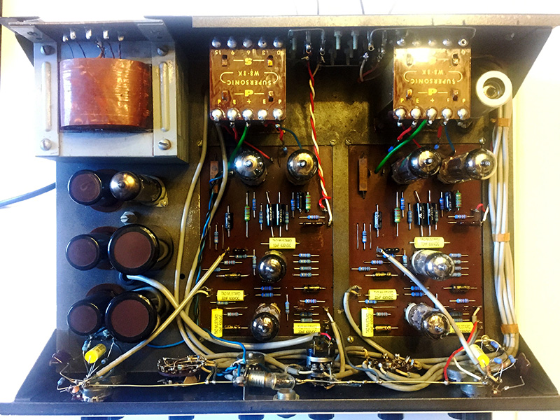

Voici le recapage et modification de mon Cibot en ultralineaire et une Rk par tube de puissance, un grand merci à un membre du forum qui se reconnaîtra pour sa patience et ses conseils, sans lui je n'y serais pas arrivé. Fabrice

cela donne envie !!! Dommage qu'il es pas de schéma de montage ce cibot ...

Bonjourdenneval a écrit :Bonjour
Cordialement
J'en ai un avec les modifications si tu veux.
Fabrice

Bonjour Fabrice
Es que cela peut se faire par MP?

Pourquoi ne pas le mettre plutôt à disposition dans la section idoine ?fabriceauble a écrit :J'en ai un avec les modifications si tu veux.denneval a écrit :cela donne envie !!! Dommage qu'il es pas de schéma de montage ce cibot ...
https://www.audiovintage.fr/leforum/viewforum.php?f=33

Pour les transfos de sortie que je recherche, pour monter cette ampli sont déjà vendue...
http://www.hifi-antique.com/view_produc ... duct=11035

Ce lien avec son schéma
reste les transfos de sortie a trouver... http://thorens.idler.vraiforum.com/t179 ... 10watt.htm
