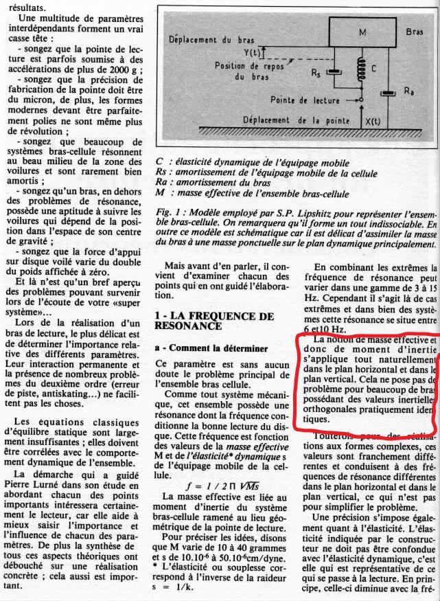

D'après Gérard Chrétien, je cite :
la notion de masse effective donc de moment d'inertie s'applique tout naturellement dans le plan horizontal et dans le plan vertical
et elle tient bien compte de l'élasticité dynamique de l'équipage mobile, dans le schéma en haut. Mais tient elle en compte le mouvement ?
J'ai eu beau relire cet article dans tous les sens, quelque chose m'échappe. (Audiophile n°6) :cloche:
