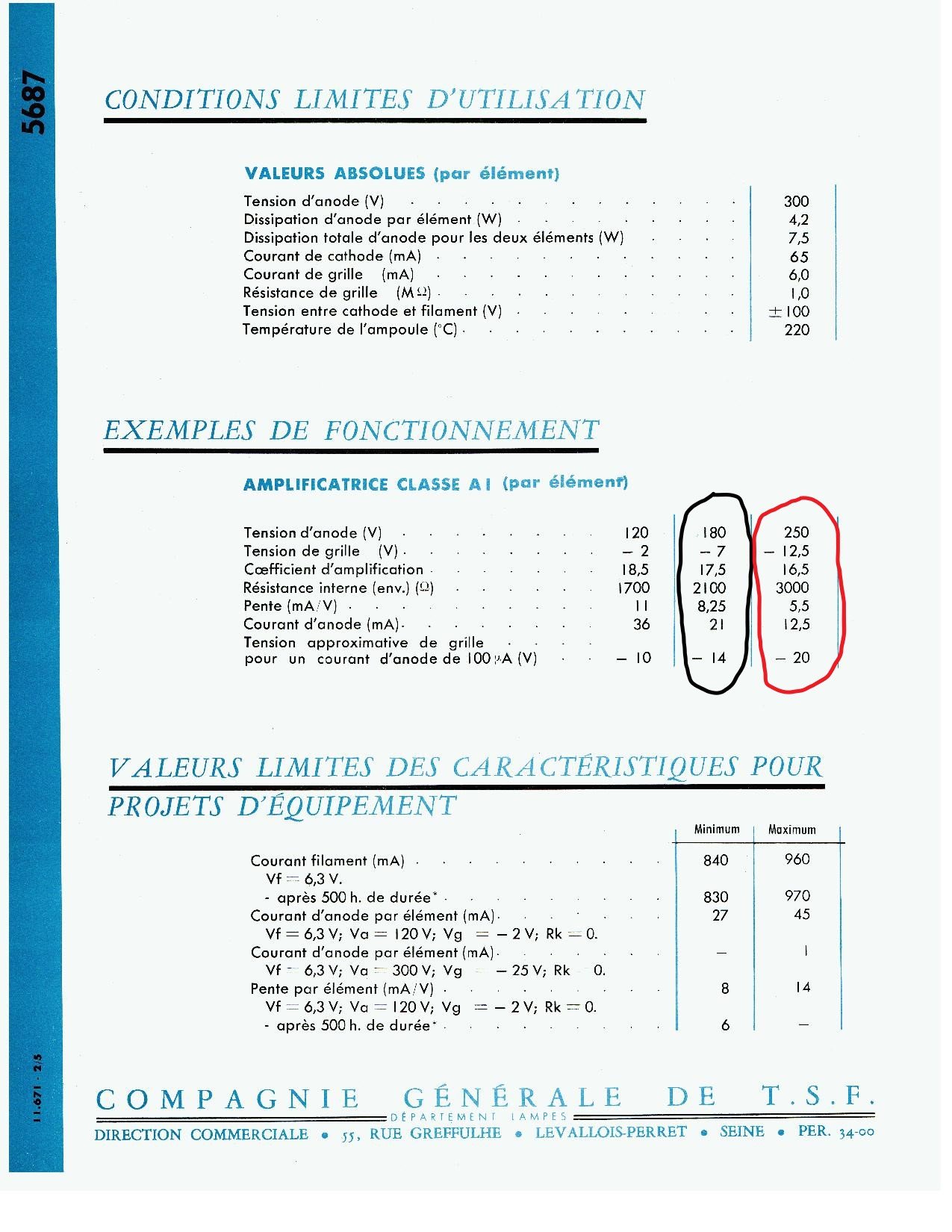

Bonjour Bertrand
Mais nous avons choisi 5K au primaire en fonction de la polarisation du tube.
Ici, la 5687 .
Nous choisissons la 2eme colonne dans exemples de fonctionnement entouré en noir :
On voit alors que pour le point de polarisation choisi, la RI du tube est de 2,1K. Si nous avions choisi la 3eme colonne, la RI est 3K entouré en rouge.
La résistance interne d'un tube n'est pas constante. Hélas, ajouterais-je, sinon notre tube serait parfait.
Donc , c'est en fonction du point de polarisation choisi que nous allons déterminer la valeur du primaire de notre transfo, dans notre cas 5K. La fameuse droite de charge. On va s'amuser à la tracer. Droite noire.
Si nous avions choisi la 3eme colonne, il aurait certainement fallu un peu plus, 6K par exemple. Droite rouge. Et ce n'est même pas assez, il faudrait plus car nous sommes en classe AB dans ce cas.
Donc le rapport de transformation n'aurait plus été le même, puisque au secondaire nous voulons toujours 600 ohm.
C'est plus clair, maintenant ?
Le rapport de transformation est bien fixe. Nous avons un rapport de transformation dans notre cas (primaire 5K secondaire 600 ohm) qui est de 2,89 /1 .J'avoue que je ne saisi pas très bien comment varie le rapport entre impédance secondaire et impédance primaire en fonction de la RI du tube. Je pensais justement que ce rapport était fixe pour un transfo donné.

Pour avoir 6k au primaire, et garder 600ohm au secondaire, il faut prendre un autre transfo, en fait, de ce que je comprend.
Les 600ohms en sortie sont fixés par une résistance, on peut donc modifier l'impédance primaire en changeant la résistance au secondaire, si on choisi un autre point de fonctionnement pour le fonctionnement du tube, non?
