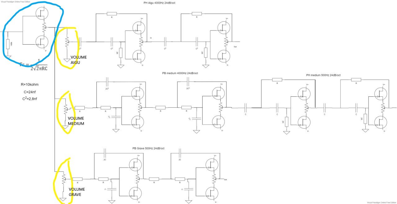

Je vais un peu tempérer l'enthousiasme de notre misérois sans avoine national :
Je suppose que les potentiomètres avec les curseurs jaunes sont ceux entourés en jaune sur le schéma :
Attention, il s'agit des potentiomètres de volume pour ajuster le niveau de chaque voie.
Donc dans ce cas, il te faudra régler les niveaux au tournevis coffret ouvert, bonjour l'angoisse.
Deuxième chose, le passe-bande est la somme du passe-haut 500Hz et du passe-bas 4000Hz. Donc pas besoin d'un deuxième potentiomètre de volume...
Troisième chose, oukati quelle est passée la cellule d'entrée entourée en bleu sur le schéma ?
Quatrième chose, bois-en un à notre santé, merci.

Oui c'est bien cela. Et j'ai volontairement fait le choix de les laisser dans ce format car j'ai déjà deux réglages de volumes sur le pré-ampli (droide et gauche) et deux autres sur mon égaliseur (droite et gauche aussi). Je trouve inutile d'en ajouter 6 de plus. Donc je ferais mes réglages capots ouvert, appuyé par des mesures pour tout équilibrer. Puis je referme, et plus besoin d'y toucher.6336A a écrit : mar. 6 avr. 2021 10:13 Je suppose que les potentiomètres avec les curseurs jaunes sont ceux entourés en jaune sur le schéma :
Le passe-bande, c'est bien l'ensemble pour filtrer mon médium ? Donc il me faut bien un (1 seul) potentiomètre à ce niveau également non ?6336A a écrit : mar. 6 avr. 2021 10:13 Deuxième chose, le passe-bande est la somme du passe-haut 500Hz et du passe-bas 4000Hz. Donc pas besoin d'un deuxième potentiomètre de volume...

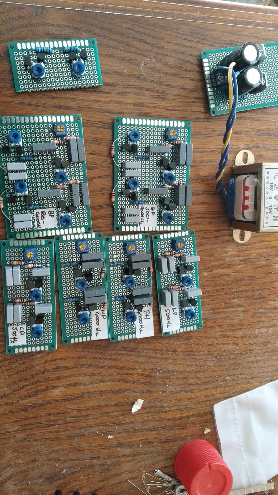

Cette carte pour le filtrage du médium n'est pas sur la photo, je ne les avaient pas encore soudées.
Sur une autre carte, plus trop de places sur celles là ...6336A a écrit : mar. 6 avr. 2021 10:13 Troisième chose, oukati quelle est passée la cellule d'entrée entourée en bleu sur le schéma ?

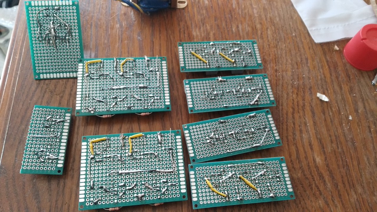

Je vous fais des photos ce soir.
J'ai raté l'occasion, mais promis je me rattrape ce soir
En même temps, je vais voir comment câbler temporairement les filtres pour régler les offset. Le soucis de ces petites plaques pré-imprimés, c'est qu'elles n'aiment pas trop qu'on soude et dessoude des composants dessus. Les pastilles partent systématiquement en sucette ...

Ok.
Oui, c'est ça. Un seul potentiomètre donc.Deuxième chose, le passe-bande est la somme du passe-haut 500Hz et du passe-bas 4000Hz. Donc pas besoin d'un deuxième potentiomètre de volume...
Oui, il faut utiliser une centrale et ne pas dépasser 250-300°.Le soucis de ces petites plaques pré-imprimés, c'est qu'elles n'aiment pas trop qu'on soude et dessoude des composants dessus. Les pastilles partent systématiquement en sucette ...

Ok, je vais essayé en mettant mon fer moins fort. Il y a un petit réglage de puissance dessus mais c'est un peu au pif ...
