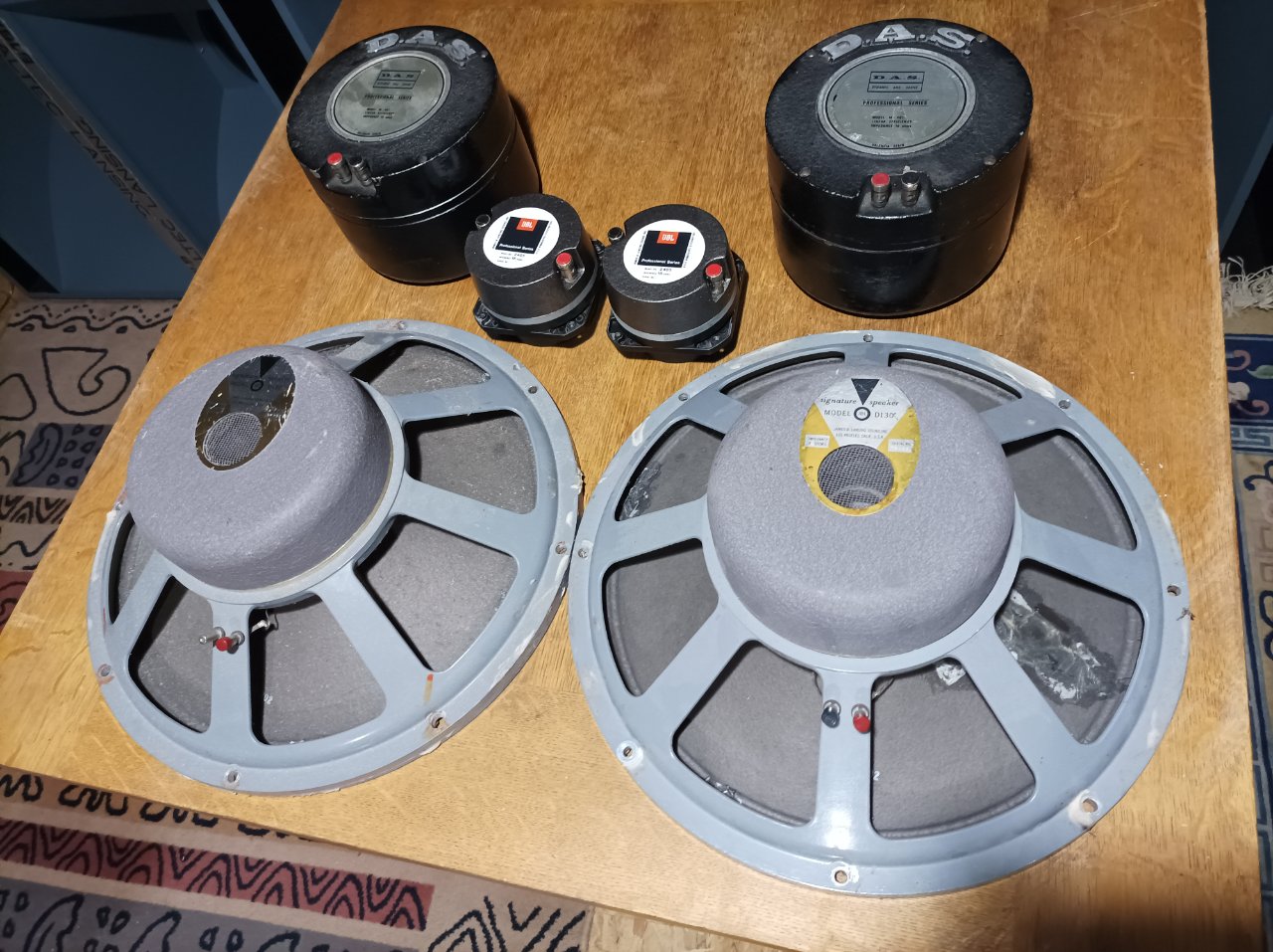

En attendant de recevoir les plans des caisses, je continue ma recherche des éléments.

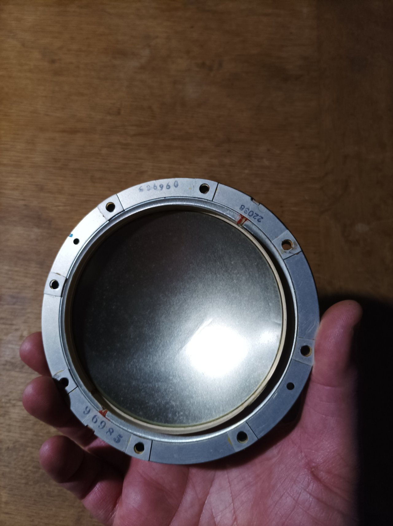

En cherchant des 375 (très difficiles à trouver) , je suis tombé sur des DAS M-401 en 2" datant des années 80 et strictement inconnues au bataillon (aucune trace sur le net!) Mais ressemblant fortement aux 375. Je tente le coup de poker et les achète sans les voir.
Sitôt reçues, je m'empresse de les ouvrir et quelle ne fut pas ma surprise :miam:
En fait, Ces compressions DAS sont des clones parfaits des 375: aimant alnico, même dimensions, même poids, même conception et .... Diaphragme de JBL 375!
Concernant les graves, j'ai commandé des membranes de JBL 2205 que je vais adapter sur les saladiers de D130.

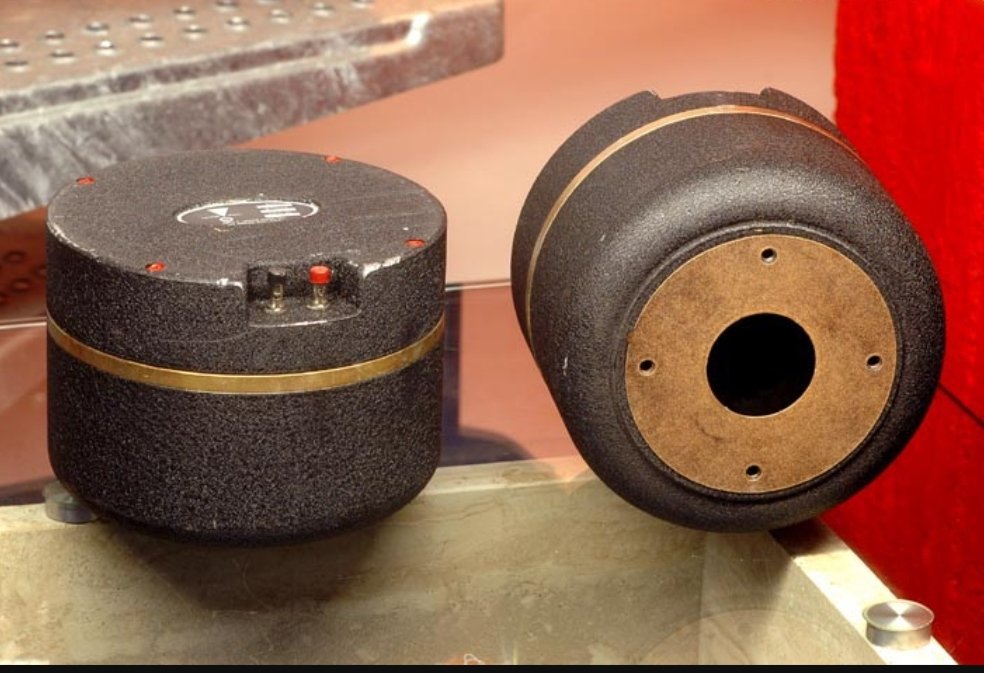

En fait, dans les années 80, les Espagnols copiaient allègrement les productions américaines!

Petitloup54 a écrit : lun. 13 déc. 2021 13:28 En fait, dans les années 80, les Espagnols copiaient allègrement les productions américaines!
Et pas que les Espagnols, il ya eu énormément de copies de JBL, les TAD en font partie.
Elles sont superbes ces DAS, des 2440 ou des 2441 (voire des 2482) auraient pu le faire aussi.
Concernant les 38cm TAD, oui. Mais concernant les compressions, beaucoup moins. Les membranes des TAD en béryllium sont différentes des alu puis titane utilisées par JBL.
On peut dire que si TAD c'est largement hissé au niveau de JBL, ce n'est pas le cas des espagnols. Le plus bel exemple étant le CP21 Beyma pour un prix bien moindre, qui imite le 2405, sans en atteindre son niveau.

Mis à part la membrane, la TAD TD4001 ressemble quand même beaucoup à une 375.
La 375 était elle même inspirée d'une Western Electric, qui n'a semble t'il pas vu le jour.

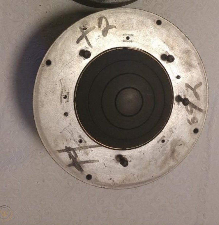

Les dimensions et le poids sont exactement les mêmes que la 375. Hormis l'inscription, difficile de les différencier.
Voici la 375:
