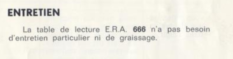

Message par Audio indus »
vendin a écrit : mer. 9 oct. 2019 19:24 Ce qui me surprend le plus dans cette configuration c'est le sens dans lequel travail l'axe de palier et la portée. Le contact axe palier vers le haut pourquoi pas, mais du coup, au vu des photos, pas facile de garantir une lubrification optimale dans ces conditions.
La 666 n'est pas prévue pour être lubrifiée. Fonctionne très bien sans graissage.
Manuel ERA 666.png (121.5 Kio) Vu 4348 fois
vendin
Messages : 1788
Re: ERA 666
Message par vendin »
Interessant merci!
