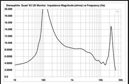

Bonjourjean-yves44 a écrit : sam. 3 juin 2023 01:25 Des watts, du courant et super stable du fait de leur charge qui, d'après ce que j'ai lu, peut aller à 0,5 Ω. J'ai ça car il fallait commencer par là.
Ce qui dérange le plus une électronique est surtout une variation d'impédance importante : On a vu largement pire que les ESL63
Le schéma :
