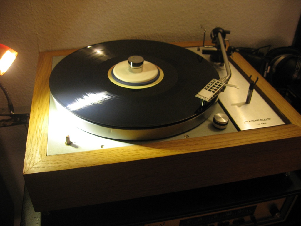

Bon c'est effectivement celui-ci qui mont trop haut chez moi. A voir pourquoi. un ressort peut être.
Re: Extraction d'une Thorens TD 170 d'un combiné Phonocord
Je pense que ton guide est un peu tordu, au niveau de l' axe de basculement

Ah oui peut être plus... étrange tout de même. Comment peut-on tordre cela? enfin bref je vais essayer de le redresser.

Le problème de vitesse est déjà réglé. Le kit d'huile et courroie commandée.
J'ai compris le réglage du bras.... tout va pour le mieux dans le meilleur des mondes. Avec de la chance elle sera finie la semaine prochaine.
Restera le problème du lève-bras et des joints.

Sinon je viens de me pencher sur le lève-bras. Il semble que ce soit un des ressorts qui soit détendu et qu'il fasse son job tout tout doucement. Il vaut mieux ça que le contraire! Je ne touche donc à rien.
Donc maintenant j'attends le kit pour terminer.

ça y est, le kit est arrivé, j'ai pu terminer.
Il ne me reste plus qu'à coller la plaque d'alu. Délicat... donc on verra ça à la lumière du jour.
ça tourne sur le Fisher.... Avec tout ça je viens de faire un sacré bond en avant au niveau qualitatif.

Jolie photo !
et content pour toi !
