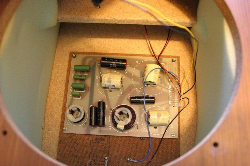

après le sujet passionnant des D66, j'ai décidé ce matin d’ouvrir mes Ditton !
mince encore une nouvelle version de filtre.. :gne:
apparemment il s'agit d'une ultime version de filtre qui fusionne les D44 et 66 ( sur circuit imprimé )
le premier teste des chimiques indiquent des différences inquiétantes...
prochaine étape tout changer :mrgreen:
sur les coffrets en aglo du médium il y a le passage du câble qu'il faut vérifier,
( des fuites d'air ont étaient constaté sur mon modèle )

quand j'ai mentionné des différences entres les chimiques les mesures ont été prises sans les dessouder ,
avec le Peak j'ai mesuré à titre d’exemple : 0,10Ω sur un 72mfd et 0,26Ω sur un autre, 0,14Ω sur un 24mfd et 0,12Ω sur l'autre..

après avoir reçu mes condos Alcap par l’intermédiaire de Falcon Acoustics, j'ai joué un peut du fer à souder.
résultât après montage et changement des mousses sous les condos :
les premières heures d'écoute mettent légèrement en avant le médium ce qui n'est pas pour me déplaire,
meilleur effet stéréo, plus de profondeur...
les graves sont quand à eux beaucoup mieux tenu,
en somme il n'y a que des points positif a ce changement !
à conseiller donc .
(filtre avec nouveaux condensateurs)

C'est comme pour mes 66: tes impressions sont comparables à celles que j'ai eues après la même manip. Sensation de mieux sur le médium (meilleure
Elcap --> Alcap pour les Celestion, peu onéreux et efficace. Ton médium était probablement bouché du fait du vieillissement des anciens condos.
