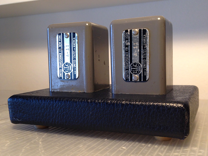

Je me suis inspiré du montage de Pedro, dans une version un peu plus "luxueuse", même si tout est de la récup' (sauf les UTC).
Je voulais m'approcher de l'aspect texturé simili cuir que l'on retrouve sur les socles Thorens.
Il me reste à câbler ça correctement pour une Denon DL103.
Vous me confirmez que le primaire doit être sur 500 (Pin 1 et 5) ?
Laurent.

50 pas 500. ;)

J'ai voulu me lancer dans l'univers de la Bobine Mobile, mais c'est un faux départ...
J'ai enfin câbler les UTC.
Pin 3 (+) et 4 (-) = IN, et Pin 6 (+) et 8 (-) = OUT
J'ai beaucoup trop de souffle même avec le "ground" de l'UTC relié à la masse de l'ampli.
Si je relie le Pin 4 à la masse de l'ampli, ça diminue considérablement, mais c'est bien trop présent.
Si je touche/approche avec la main, le boitier UTC, le 50Hz empire...
Qu'est ce que j'ai raté ? oublié ?
Merci d'avance pour votre aide.
Laurent.
Re: Coffret transfos élévateurs UTC A11
Bonsoir
si ta cellule est une DL103, le câblage doit se faire sur 500, et pas 50. (Pin 1 et 5) Ton gain sera alors de 10, soit 20db.
Une fois de plus, le calcul du rapport de transformation n'est pas compris.
car d'après les calculs, je penchais pour 50, mais un mauvais conseilleur me disait de mettre en 500 pour un meilleur rendu !
C'était pourtant un bon conseilleur...
