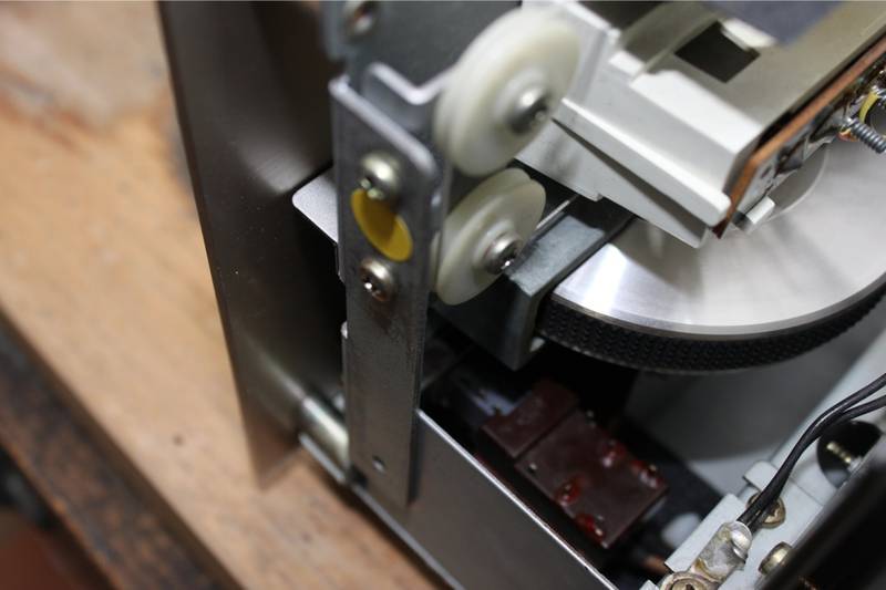

Une vue de l'intérieur, du dessus ... c'est la pièce marron.
Depuis la façade, il fait juste 60 millimètres, 70 au bout du bouton.

une autre vue du même interrupteur

Une vue rapprochée ... un peu sombre, j'en conviens ...

:helloman: Robert !
Tu sais que tu peux joindre plusieurs photos dans le même post?
Soit on démonte et nettoie l'interr, soit on le change, pas d'autres solutions. J'en ai peut être encore un mais pas sûr, j'en avais déjà échangé un avec Viklas (qui ne vient plus sur le forum d'ailleurs

Salut Robret, voir ici : http://www.audiovintage.fr/?p=764"
Il me reste un interrupteur de récup identique à celui que j'avais monté sur le 2226BL.
L'installation sera identique sur ton 2238.
Il est pour toi.
MP.
Il est pour toi.
MP.

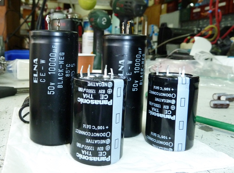

J'ai commencé le recapage du mien, et en particulier la carte principale (Alim et ampli). L'opération est assez simple, j'avais déjà démonté et nettoyé la carte (cf plus haut).
Voici la liste des courses pour les fournisseurs chacun fait comme il veut. les condo de la partie Alim : Le radiateur avant nettoyage, la graisse sera remplacée par des semelles Keratherm. Les capa de filtrage : Autant pour l'alim les Elna ont à peu prêt le même encombrement, mais les Pana sont vraiment plus petites, j'ai du faire quelques tour de scotch électrique pour que les colliers serrent efficacement.
Comme toujours, je suis preneur de conseils et de suggestions pour la suite.
L'ampli fonctionne parfaitement, je vais le laisser fonctionner plusieurs jours avant de poursuivre avec la carte des entrées et tonalités.

Ca y est, l'interrupteur que m'a envoyé Thierry (Kikook) a été monté par mon camarade Guy ... Je les remercie tous les deux...
L'ampli brille à nouveau de tous ses feux, une merveille avec ses lumières bleues ...
