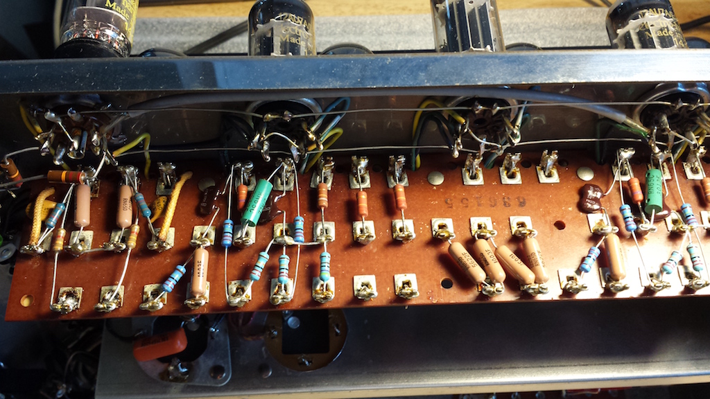

Par correction, je ne veux pas griller la priorité à mon copain d'Hoboken NJ, et je lui ai suggéré de répondre directement à ce thread et de publier ses photos. S'il me donne le OK pour photos je les publierais, maintenant que je les ai mises à la bonne taille.

les photos de l'upgrade de fond en comble pratiqué par Brice sur son Mc225

Intéressant Bernard ! Sauf erreur de ma part, je ne vois pas le résultat de mesures des tubes. Les 7591 sont-ils en bon état ?
Pour le remplacement des chimiques, je ne suis pas certain qu'il faille nécessairement parler d' "upgrade".

J'ai demandé à Brice de se brancher sur Audiovintage pour les francophones...
Il a posté pas mal sur Audiokarma où nous avons fait connaissance...
j'espère qu'il répondra pour donner les détails demandés...
OK le terme d'Upgrade est pas celui qui convient le mieux!

On dirait de la "couche métallique" ...essentiellement ..
Enfin bon ... l' important est que tu sois satisfait du résultat

Bonjour Jean ,Klemp a écrit :Bonjour
On dirait de la "couche métallique" ...essentiellement ..![]()
C'est moins bon à l'écoute ??
C'est ce qui se trouve le plus facilement en lot pour avoir un petit panaché de valeur (c'est ce que j'ai acheté aussi !!!)
Merci !!

Merci !!!SidSmith a écrit :C'est moins bon à l'écoute ??
