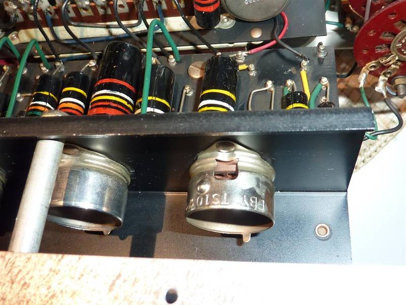

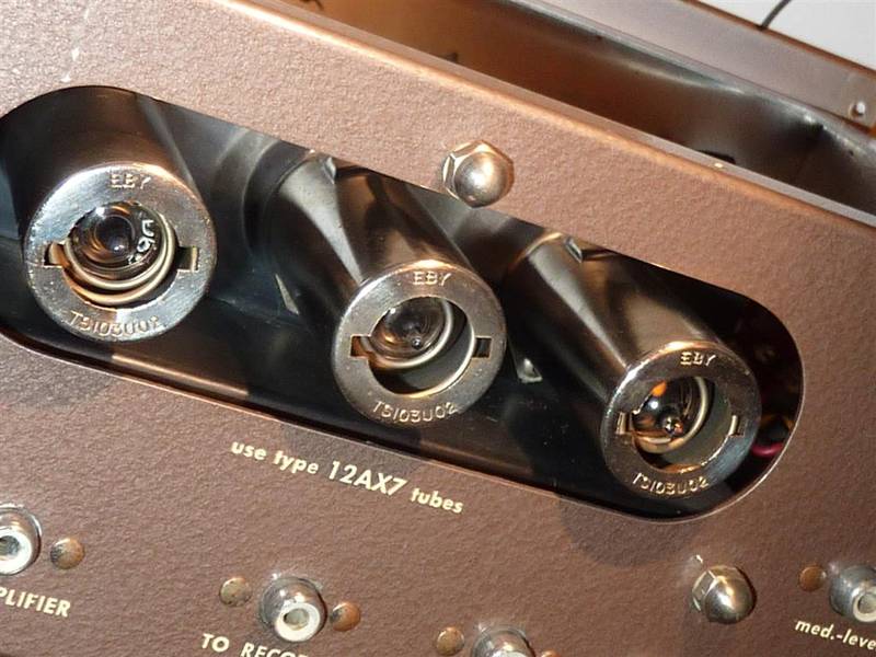

Il y a quelques semaines Vincent m' a proposé généreusement de partager son lot de "tubes shields" qu' il avait trouvé sur la baie.. Cela m' intéressait pour les installer sur les préamplis Mono Marantz model 1 ..
Ils ont remplacés avantageusement les blindages EBY montés d' origine sur ces appareils ..
Voici à quoi les EBY ressemblent ..
J' en ai profité pour nettoyer les supports des tubes qui en avaient bien besoin ..
P1040616 (Large).JPG (79.74 Kio) Vu 2709 fois
P1040617 (Large).JPG (61.24 Kio) Vu 2709 fois
P1040618 (Large).JPG (100.54 Kio) Vu 2709 fois
P1040619 (Large).JPG (78.44 Kio) Vu 2709 fois

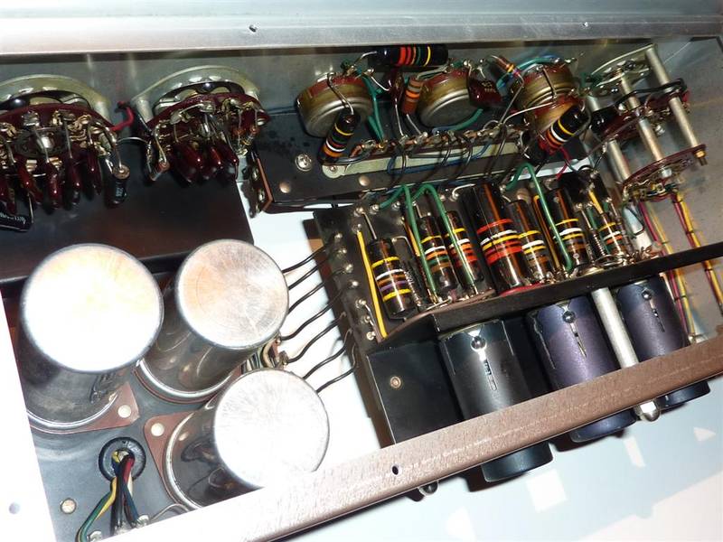

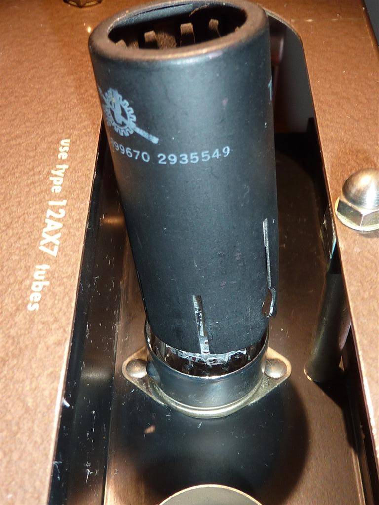

Nettoyage des supports effectués, tubes vérifiés sur le Métrix U61DM, le remontage commence ...
Les "tubes shields" IERC font à la fois office de blindage et de dissipateur thermique.. Autant les EBY d' origines sont simples, un tube et un ressort, autant les IERC ont une structure complexe qui appréhende le tube sur l'ensemble de sa hauteur et lui évite de subir les assauts des vibrations ..
Les 12AX7 chauffants relativement peu, la fonction dissipation est ici quasi-inutile..
P1040620 (Large).JPG (103.79 Kio) Vu 2706 fois
P1040621 (Large).JPG (62.34 Kio) Vu 2706 fois
P1040622 (Large).JPG (68.4 Kio) Vu 2706 fois
P1040623 (Large).JPG (62.39 Kio) Vu 2706 fois
P1040624 (Large).JPG (88.85 Kio) Vu 2706 fois

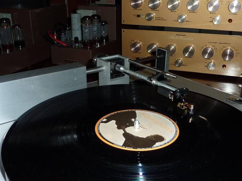

Voilà, un petit essai en double Mono avec les amplis model 5, Cat Stevens Catch Bull at Four, The Motels l' album de 1979 et Saint-Germain Tourist :casque: .. c' est bien ... trés bien même
P1040625 (Large).JPG (53.84 Kio) Vu 2688 fois
P1040629 (Large).JPG (77.61 Kio) Vu 2688 fois
