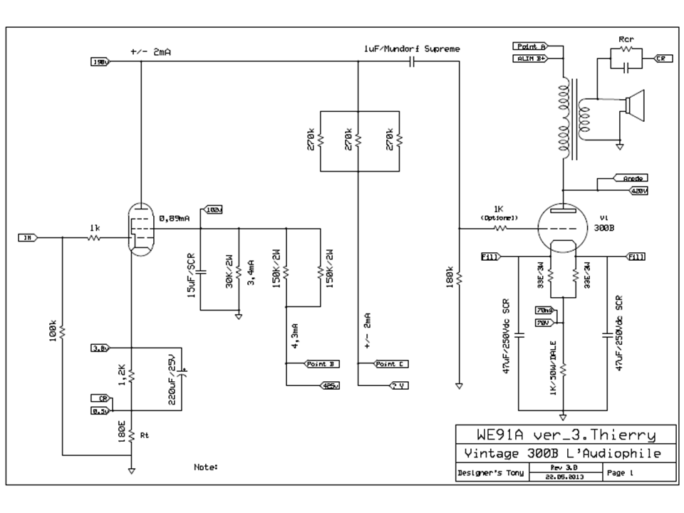

Bonjour à tous.
Je reconnais que ça fait trop longtemps que je ne suis pas passé sur ce forum. J'étais occupé à refaire entièrement mon 300B. Je reviens avec une assez bonne nouvelle.
J'ai remonté presque complètement mon ampli en suivant le schéma que je poste sur ce forum. Je ne suis pas le concepteur de ce schéma mais celui-ci m'a dit que je pouvais le diffuser.
Les modifications, par rapport, au schéma initial (revue de l'Audiophile), peuvent sembler mineures.
L'essentiel à consisté à remplacer les condensateurs chimiques par des polypropylènes. Certaines valeurs de condensateurs ont été aussi réduites.
Le chauffage des filaments est en continu, etc.
Je pensais que mon montage initial marchait plutôt bien, après ces modifications, je ne reconnais plus mon ampli. C'est un "avion supersonic" aujourd'hui.
Très franchement, je crois, même si je ne maîtrise pas l'électronique que ce schéma mérite d'être vu et partagé. Le seul problème, c'est que les condensateurs polypropylène prennent beaucoup plus de plus que de bon vieux chimiques. Le résultat en revanche est plus que surprenant.
Bonne soirée
