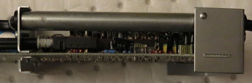

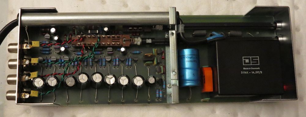

Bonsoir à tous,
Je suis seul à la maison pour deux jours... donc je peux bricoler tranquillement !!!! J'ai donc recapé mon MCA-76. Je vous la fais courte, car cet appareil a déjà été décrit dans les pages précédentes...
Avant : Après : Avec un condo qui doit s'adapter particulièrement
Je l'écoute en vous écrivant avec "Kind of Blue", avec la petite cellule Ortofon Quintet Rouge (je sens que je vais passer à la Black dans pas longtemps si cela continue...
), c'est déjà très bon ! Le format fin et long de ce pré-pré permet de le placer dans des recoins :
(le flash c'est terrible pour révéler la poussière
le ménage s'impose....)
Bébert, je vais pouvoir te rendre ton appareil. Merci pour ce prêt !
Charly

Beau boulot!
Le voilà reparti pour un moment. De plus cet appareil permet d'évoluer niveau cellule sans être trop ralenti par le prépré.
Je le comparerai bientôt à un Cochet.
Quels condos as-tu choisi?

Bonsoir,
Je suis allé en boutique, et j'aurai bien pris du ELNA ou autre, mais il n'y en avait pas. Ayant une contrainte (utiliser les deux soirs de liberté de cette semaine de vacances scolaires, sans Madame ni les enfants), j'ai pris ce qu'ils avaient en stock. C'est du ANTEL.
De toute façon c'est mieux que les FRAKO qui avaient tous dérivé d'au moins 30% voire plus... Les Tantales ont mieux résisté.
Charly

Non... mais bon , c'est sûr que c'est dommage de ne pas avoir mis de suite du très bon.Charly a écrit :
Charly
(vais je me faire lyncher![]()
T'as encore une marge de progression

Bonsoir,
C'est un peu HS, mais ça pourra servir à d'autres, ...A saint-quentin radio et chez sélectronic ils ont du elna - pas toujours avec les bonnes valeurs ceci dit, en particulier pour les tensions de service...sinon, on peut commander chez sélectronic et passer ensuite prendre la commande, ce qui permet d'éviter les frais d'envois. L'accueil est plus sympa en général chez Saint-Quentin (sauf si on se pointe à 18h10, ils ferment à 18h20 je crois).
Sinon, je suis preneur de la comparaison avec le cochet. Mon MCA76 m'a apporté beaucoup de satisfaction avec des cellules assez différentes.
