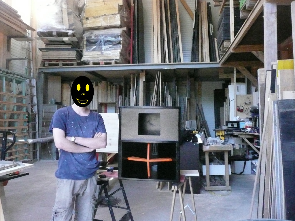

ah non desolé je taff en suisse pour un moment, j'avance trenquillement sur mes pavillons multicellulaires en parrallelle d'un autre projet:
[img][img]https://www.audiovintage.fr/leforum/images/hosting/img15.hostingpics.net/pics/444216dtgp3face.jpg[/img][/img]

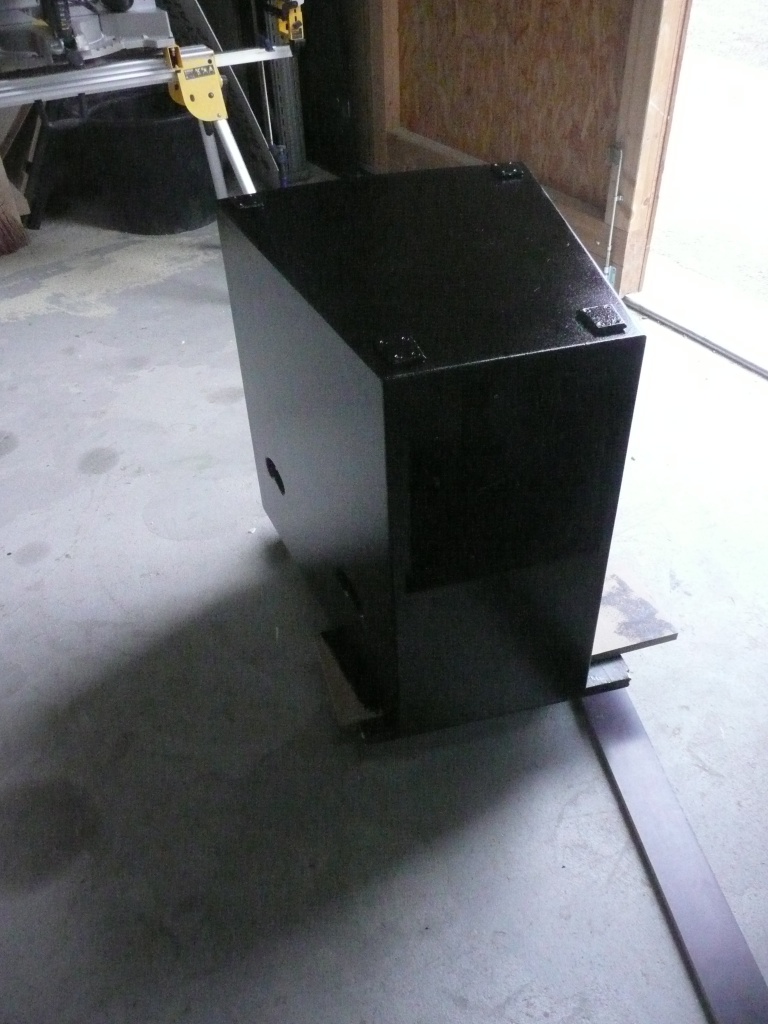

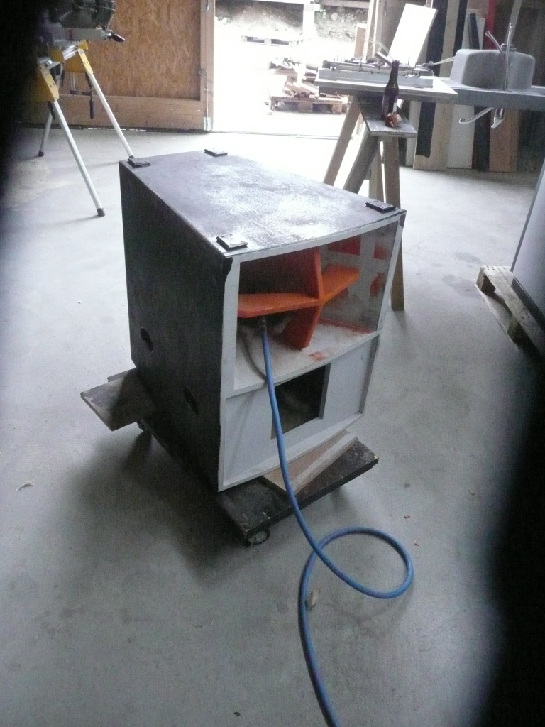

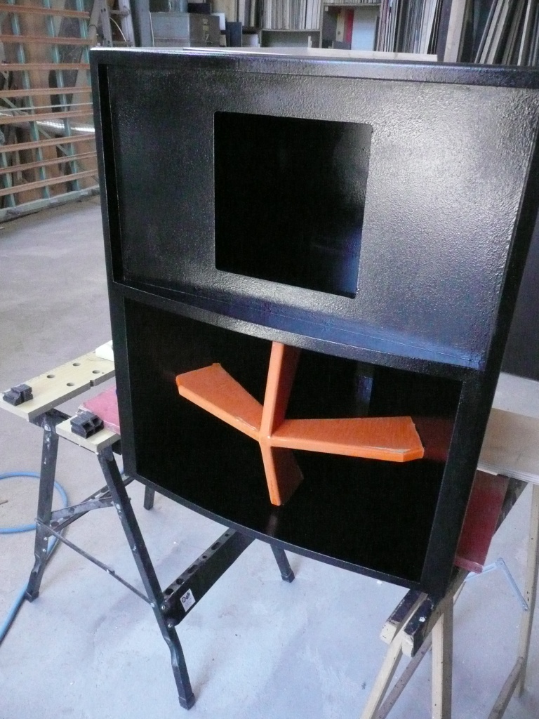

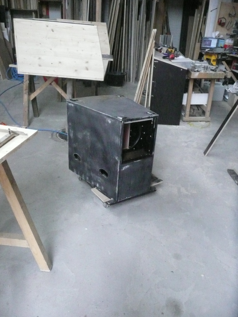

bien que tres peu présent sur ce forum ces derniers temps, le projet avance:
J'ai fabriquer il y a peu une mt130 équipé d'une compression bms4550 et d'un hp graves / haut graves pd 121 dont voici quelques photos plus bas.
En ce qui qui concerne la fabrication d'un pavillon multi cellulaire, la aussi mon projet avance "bien": j'ai pus trouver une fiche de calcul de base ainsi qu'une méthode de calcul qui m'a permis de développer un plan dont je ne suis pas à 100% sur mais que je dois faire vérifier par un audiophile de ma région des que j'y serais de retour ( d'ici quelques semaines); J'ai de plus et surtout pus récupérer une paire de pavillons multicellulaires équipés en jbl 2445 pour une bouché de pain (des miettes mêmes !) je compte en faire une copie assez rapidement !!!!!!!!!!
je vous enverrais des photos des que la construction auras commencées.
en ce qui concerne la construction de ce mid top, j'ai hélas perdu le la carte mémoire ou figurait toute les photos de la construction;
Il s'agit d'une construction en mdf (hic) construite sur un plan original de Marc,
Toutes les pieces sont en mdf (hic !!!) et assemblées par laméllo puis collées / vissées à la polyuréthanne.
coté finition, deux couches d'un primaires polyuréthane ont étés appliqués suivies de 3 couches de peintures à base de résine polyuréthane et d'un durcisseur avec bien évidement un égrainage entre chaque couches; cette peinture reste onéreuse mais assure une réelle protection de l'enceinte. seul point négatif, le coté granitique un peu "loupé" de cette peinture.
à bientot !!!
