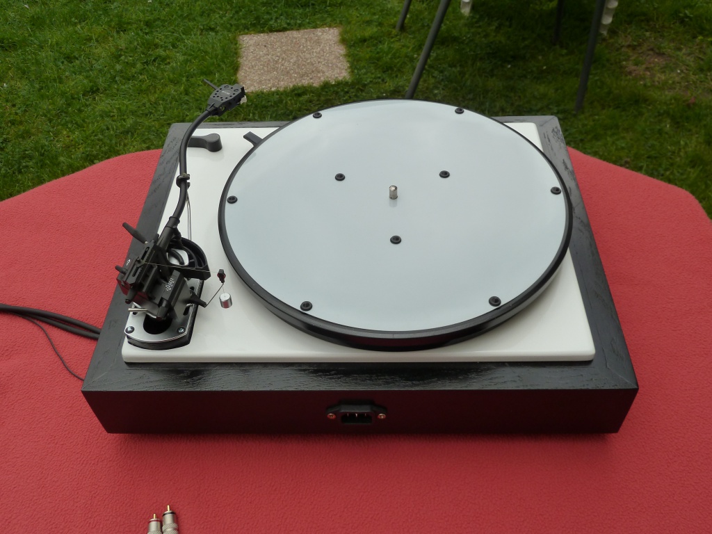

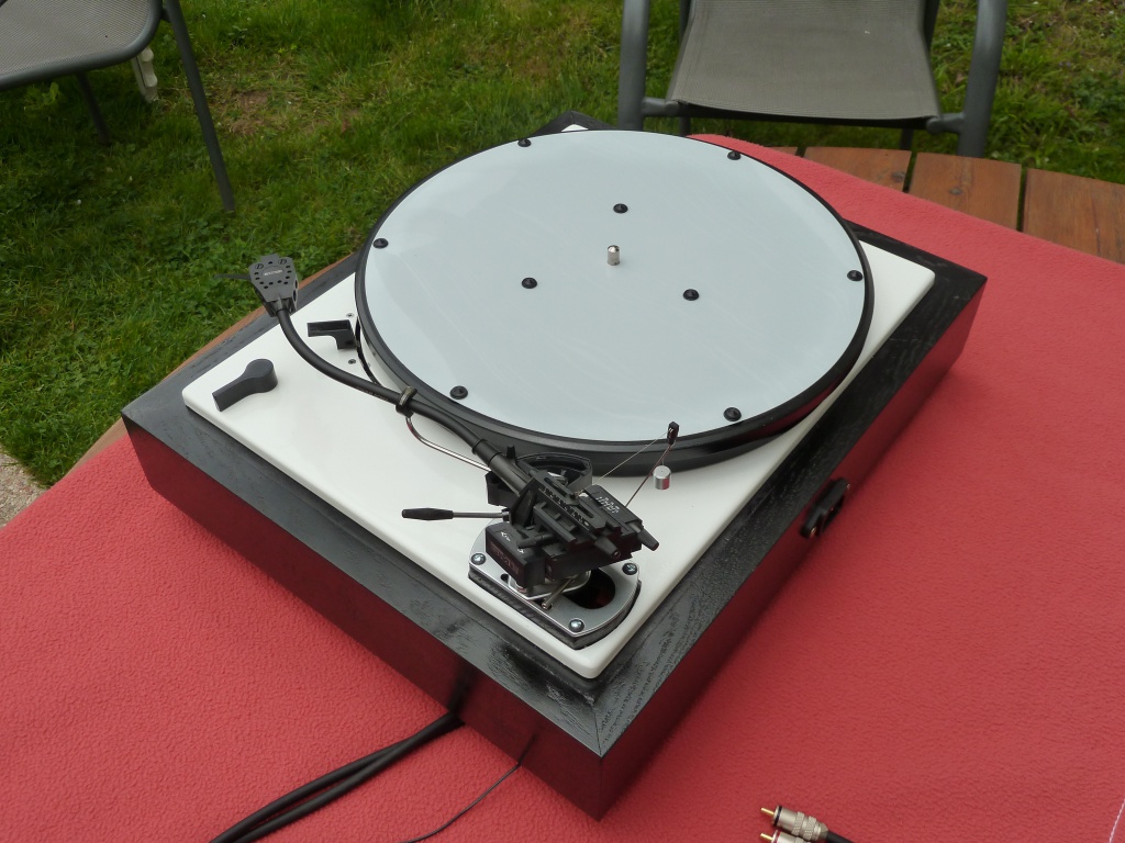

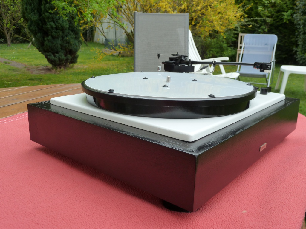

Voici en attendant quelques photos que je n'avais pu mettre.
A bientôt,
Pascal
