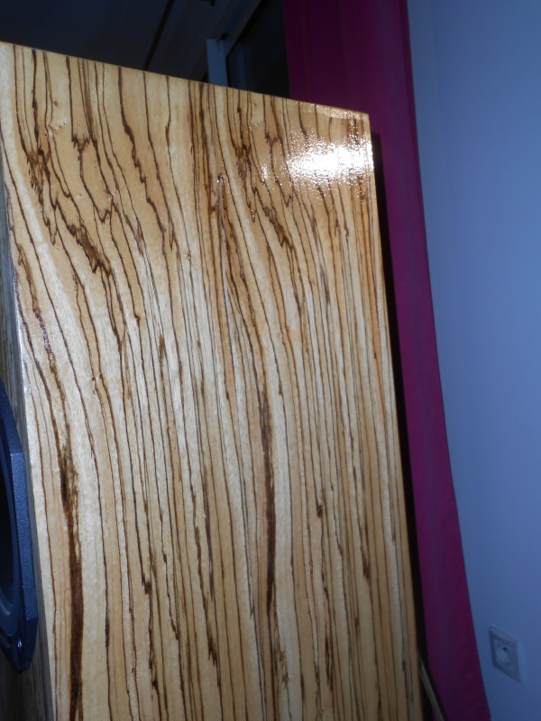

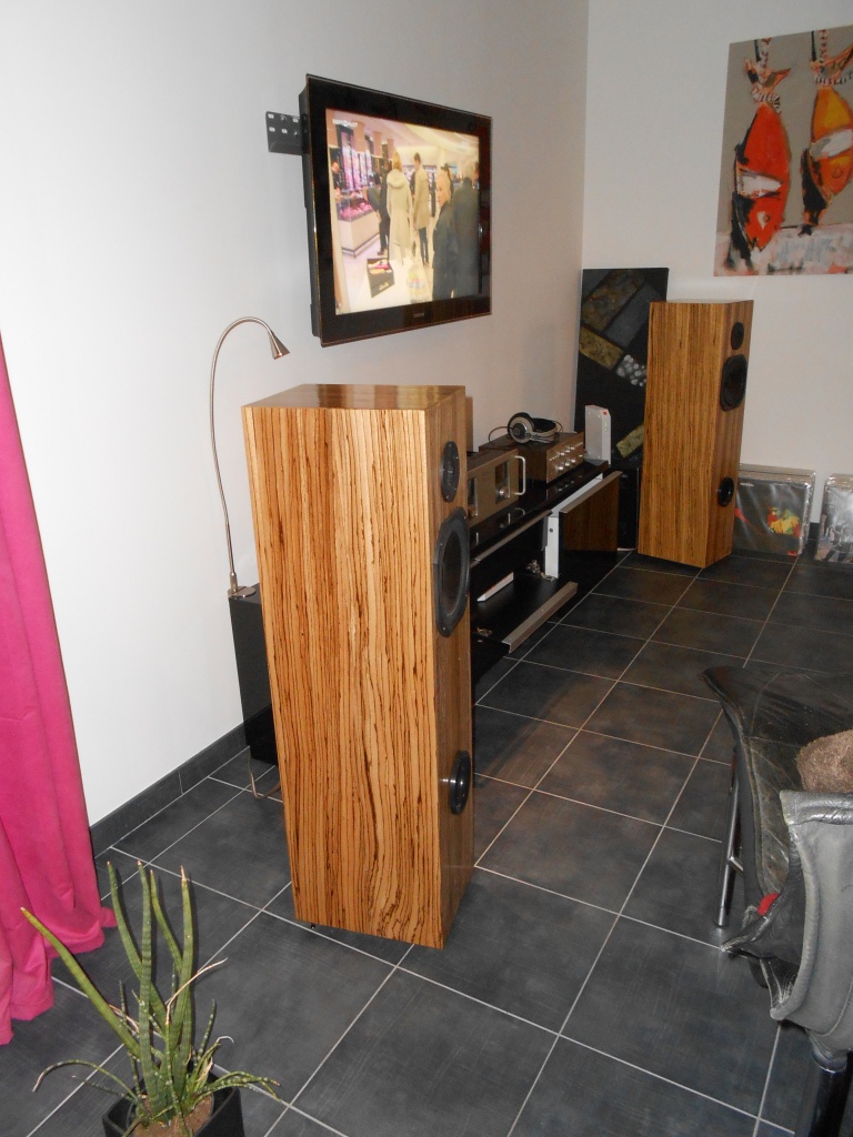

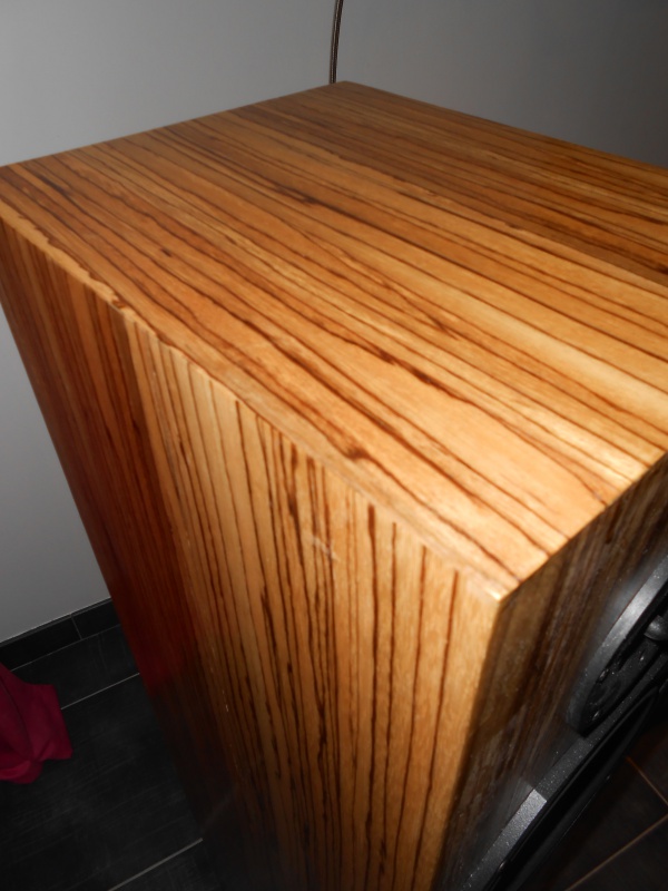

Après de nombreuses reflexions sur l'aspect estétique de mes enceintes , je me suis finalement décidé de revoir complètement la mise en oeuvre de mon placage.
Je sais que cela peu paraître fou vu le travaille déja réalisé , mais le rendu du placage et du vernis de mes enceintes n'étaient pas à la hauteur de mes attentes .
Pour ne pas renouveler les mêmes erreurs je me suis rapproché d'un professionnel ( ébéniste ) pour acquérir et mieux comprendre les différentes techniques
de pose du placage et de la mise en oeuvre du vernis.
Après plus 10 couches de vernis et ponçage entre chaque couche , les premiers résultats se font attendre ... Ouffff la différence est là !
Avec un refflet de lumière :
Sans refllet du limière :
Le dernier ponçage doit se faire au grain fin 2000 dans le sens des fibres du bois pour obtenir une surface lisse au toucher
Dernière étape : l'application du vernis au chiffon ... sujet par que je vais par ailleurs développer très prochainement .
