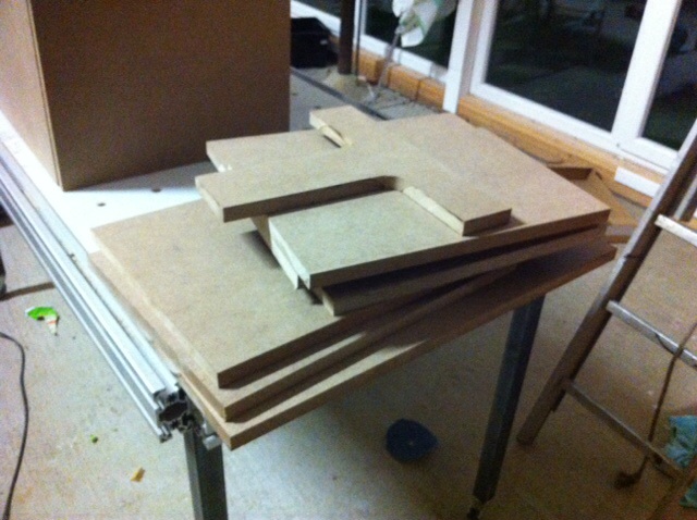

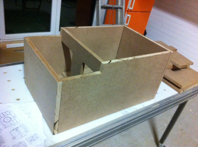

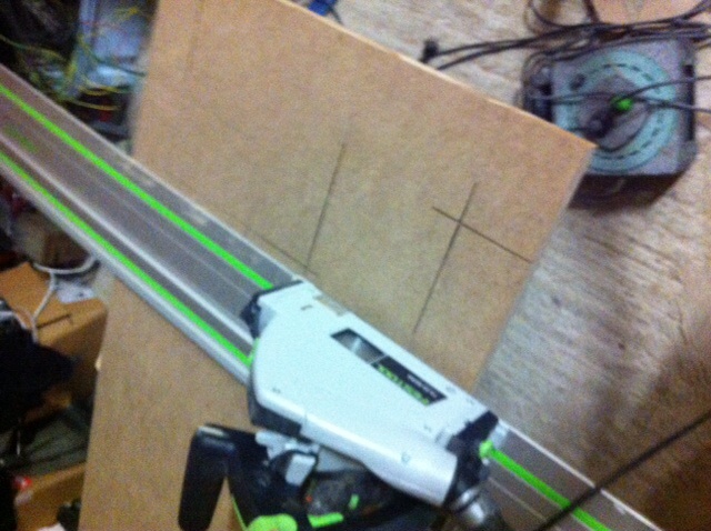

Ça y est, le puzzle de mes caisses est prêt! Je suis parti sur les plans exacts des Onken harmo ballade.(en jouant uniquement sur les events). ce soir on attaque, avec Damien, le montage de nos caisses (base 614 modifiées pour lui). L avantage d avoir fait 2 projets différents, c est que ça nous permettra de tester nos éléments dans les 2 caisses respectives.

Oui, juste un peu plus large et moins haute mais le volume est quasiment identique.
