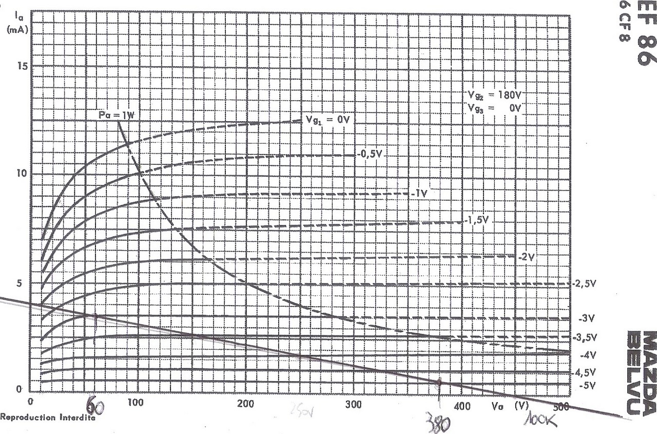

Rhooo, que voyons -nous de beau ? Monsieur Mazda Belvu nous dit qu'avec 400V de tension d’alimentation et une charge de 100K , nous obtenons 85Veff en sortie pour 0,6Veff en entrée. (gain de 140)
Et on peut faire plus. Amusons nous à tracer la droite de charge pour une tension d’alimentation de 450V une charge de 100K et une tension écran de 180V :
Pour un swing de 2V (crête à crête) la tension passe de 380 V maxi à 60 V mini. Soit donc 320V crête à crête, c'est à dire 113Veff.
Nous avons donc un gain de 320/2 = 160. C'est-à-dire que pour 0,7V en entrée, nous avons 113V en sortie. Nous obtiendrons donc 80Veff avec 0,5Veff en entrée avec une distorsion inférieure à 5%. Notre étage de puissance (encore un avantage du charge cathodique) a une impédance d’entrée bien plus grande que le montage anode commune, l’étage d’entrée s’en trouvera encore plus soulagé.
