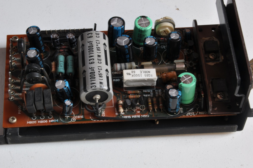

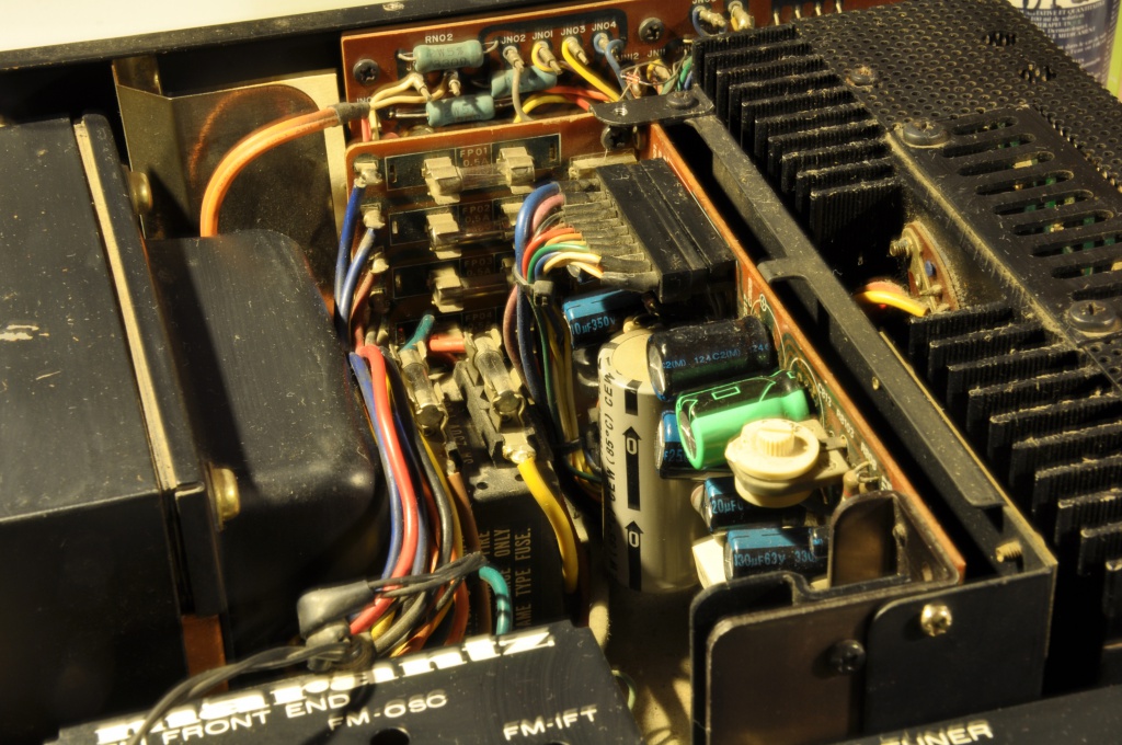

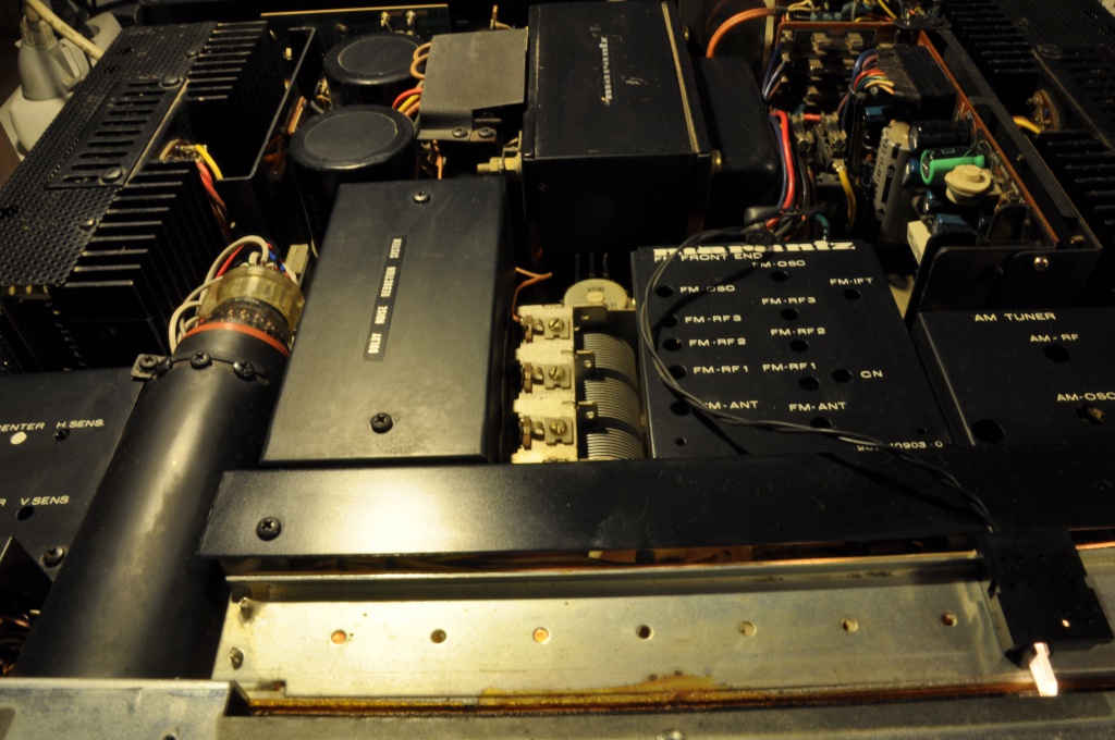

Un petit retour après quelques semaines à remettre en état cette merveille et deux magnétos TECHNICS présentés bientôt..
Cet ampli tuner ne m'appartient pas, il m'a été confié en panne depuis plusieurs mois!
Un premier examen montre des traces d'interventions malheureuses par des gens indignes de la profession!
Je dois particulièrement remercier "Philot" pour la fourniture du socket du tube de l'oscilloscope, supprimé lors d'une précédente "intervention"!!

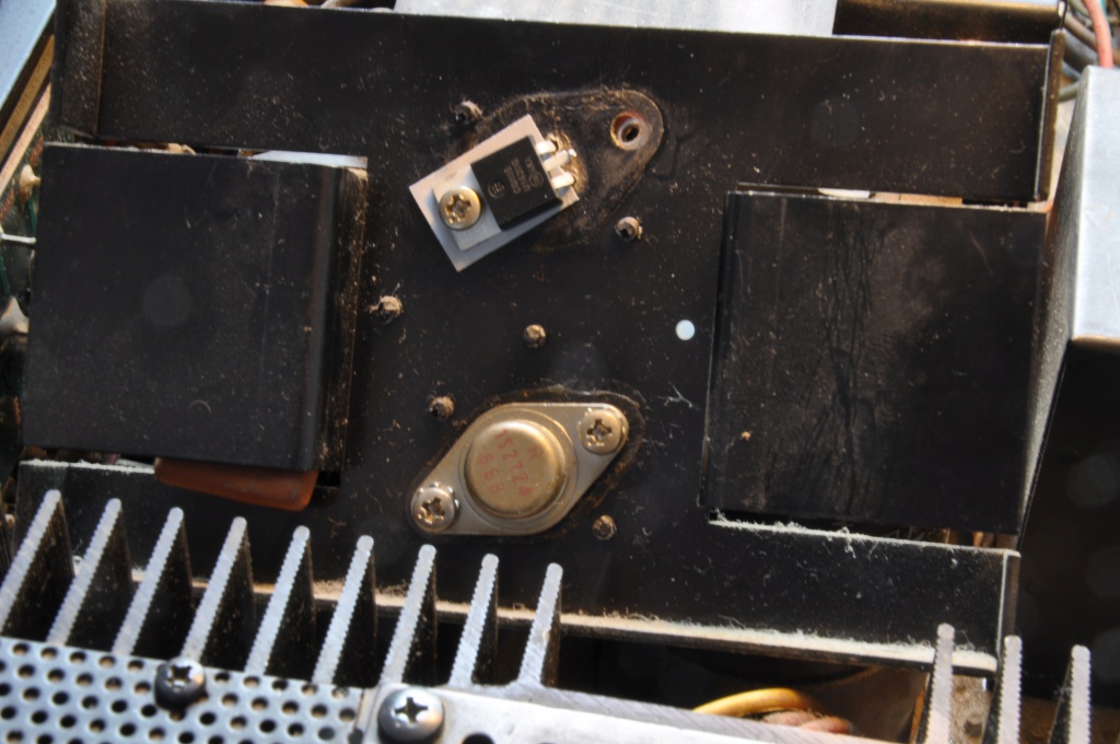

la platine alimentation entièrement recapée et la suppression d'un court circuit vicieux sous le connecteur...
les diodes de puissance, un classique de panne sur cette génération!

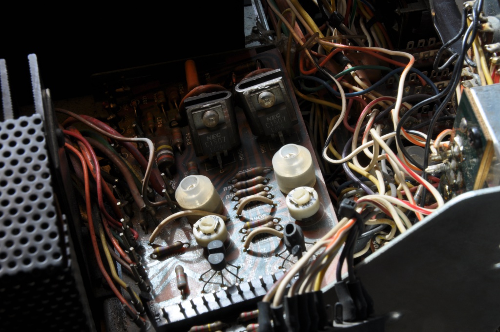

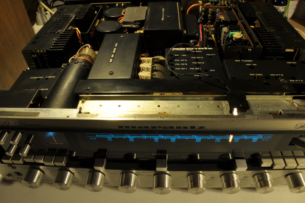

La platine base de temps de l'oscillo, là aussi des transistors en fuite et des résistances aux valeurs changées!

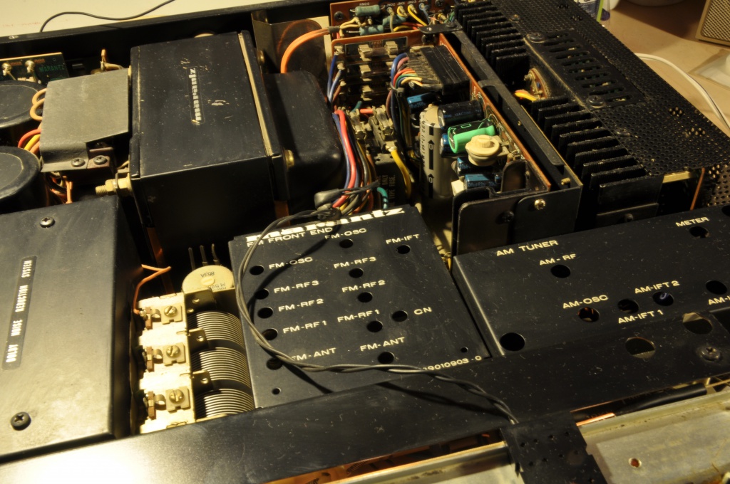

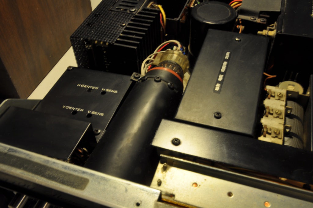

quelques vues internes de la bête: énorme!!

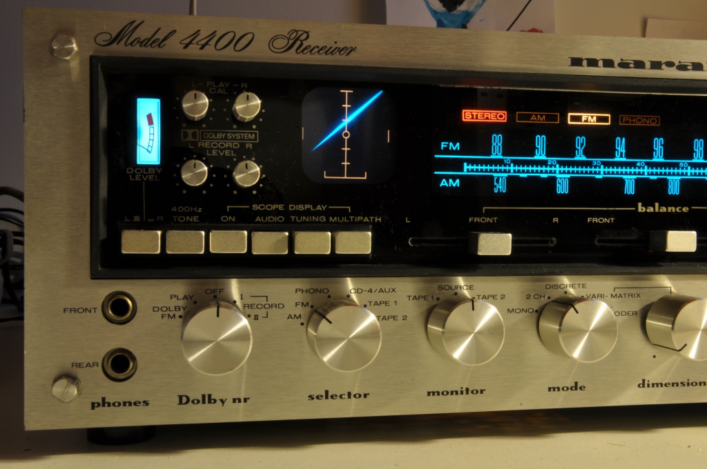

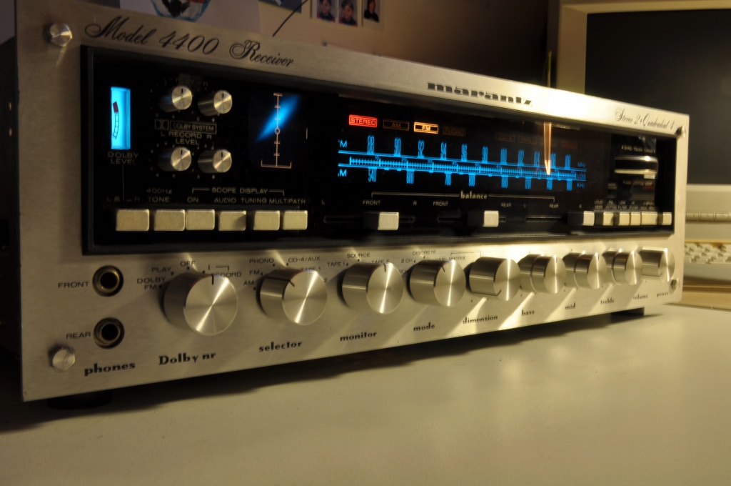

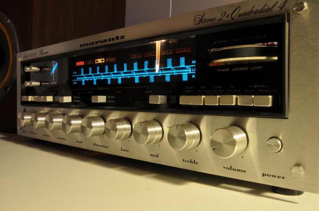

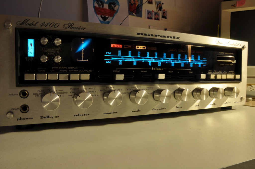

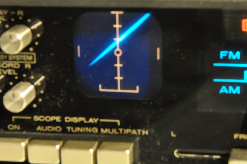

Voici le résultat final:
L'écoute est magnifique, bien meilleure que le 4300 restauré il a quelques mois!
Beaucoup de détails et de dynamique et une séparation exceptionnelle malgré la quadri...
La magie de l'oscilloscope!!

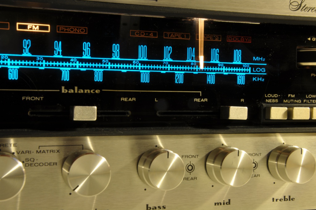

Bonsoir à tous :hello: ,
Eh bien voilà ! le 4400 qui se morfondait sur une étagère ( bodybuildée ) est passé sur la table d'opération ; tous les condos de la partie alim.ont été remplacés , seuls les deux gros ELNA sont restés en place .Il m'a fallu refaire tout l'éclairage de la vitrine et tout baigne . Je suis quand même étonné de la qualité musicale qu'offre cet ampli-tuner ; branché sur une paire de L.E.S 35 ( toujours en vente ;) ), le résultat est bluffant , très belle présence , une scène sonore volumineuse , aucune agressivité , pas d'intermodulation audible , les HP sont tenus d'une main de fer , le tuner n'est pas en reste avec une sensibilité que d'autres enviraient et ce super-oeil-magique qui vous hypnotise avec son oeillade soulignée d'un "eye-liner" vert ! Reste à vérifier et peaufiner certains réglages ; pour l'instant , je ne fais rien d'autre , le nombre important de condos n'invite pas à les changer , du moins pas tout de suite .
