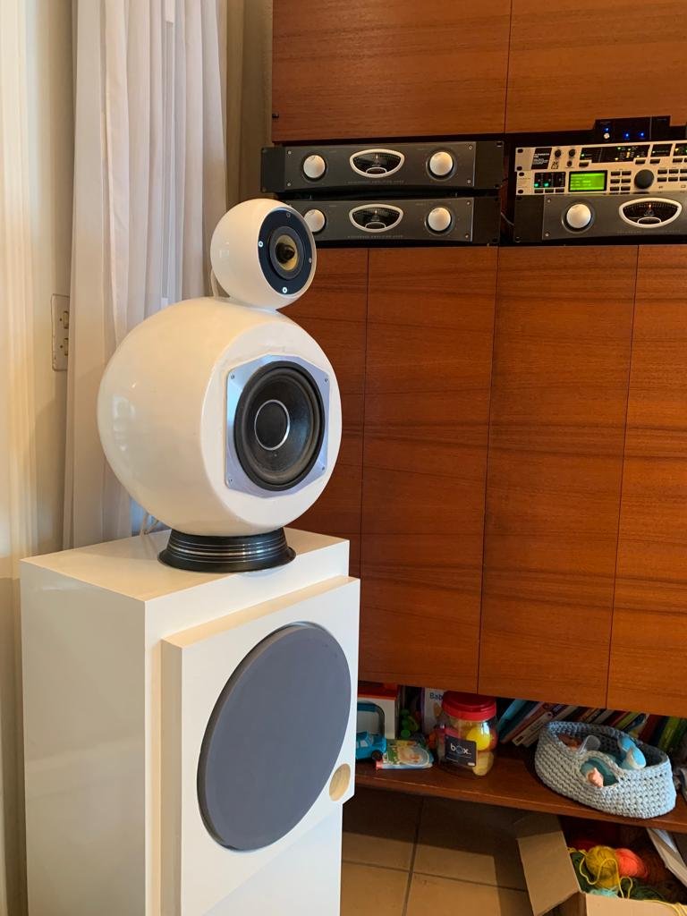

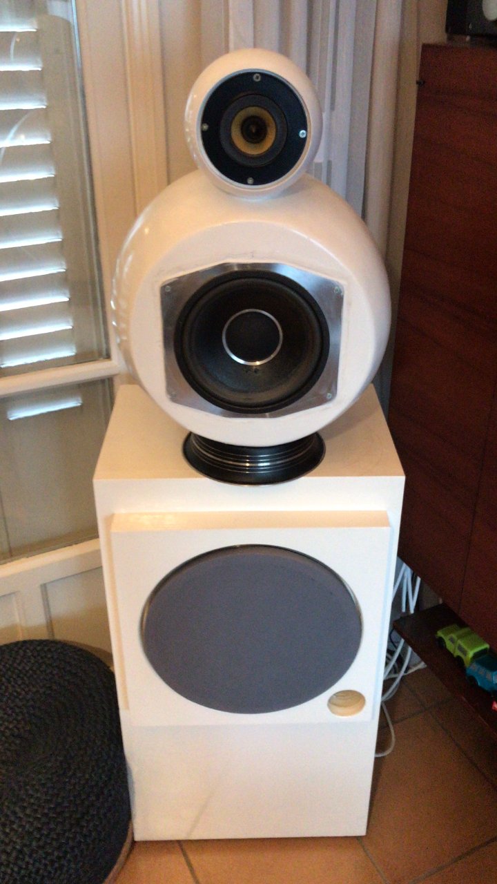

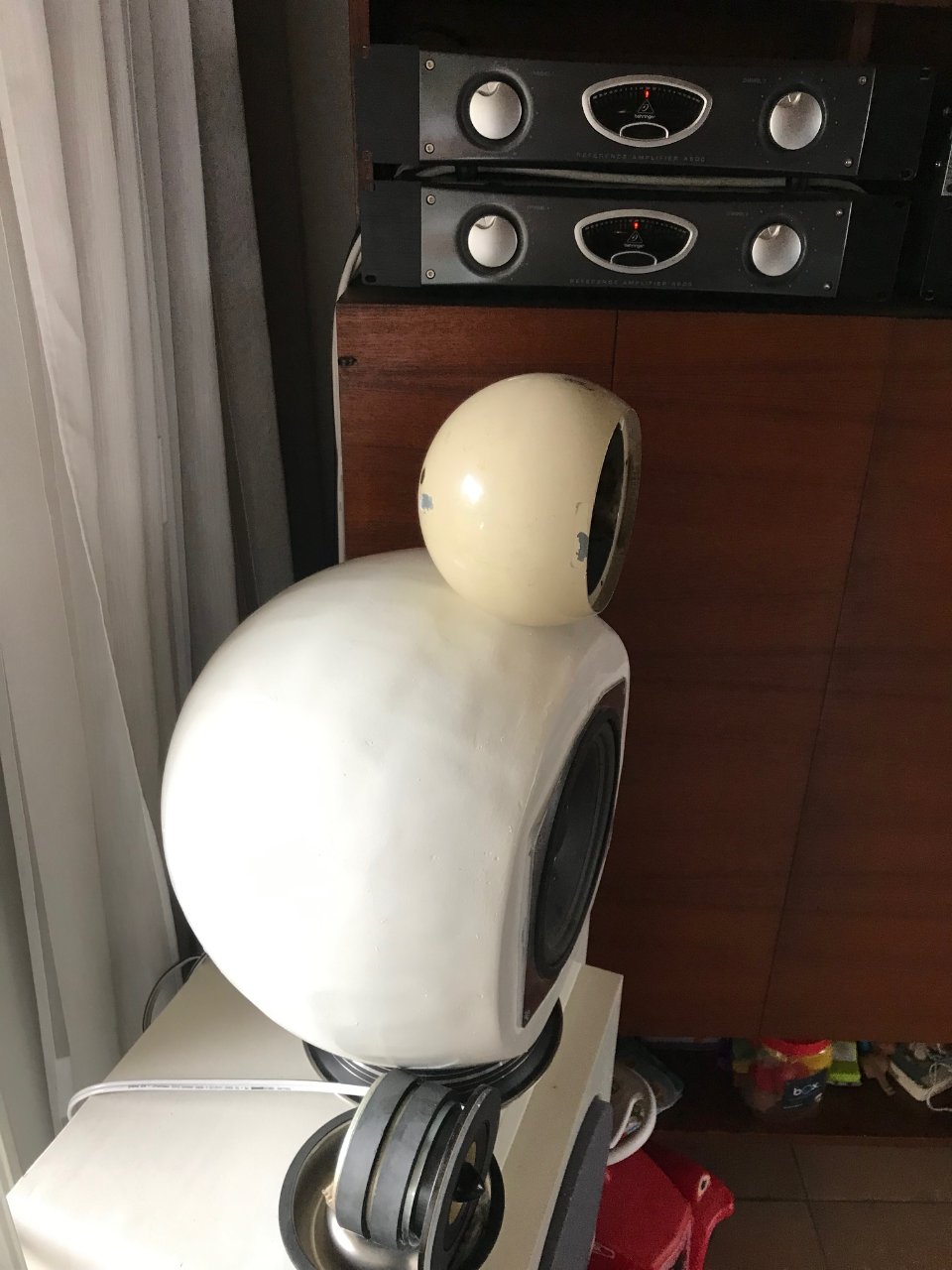

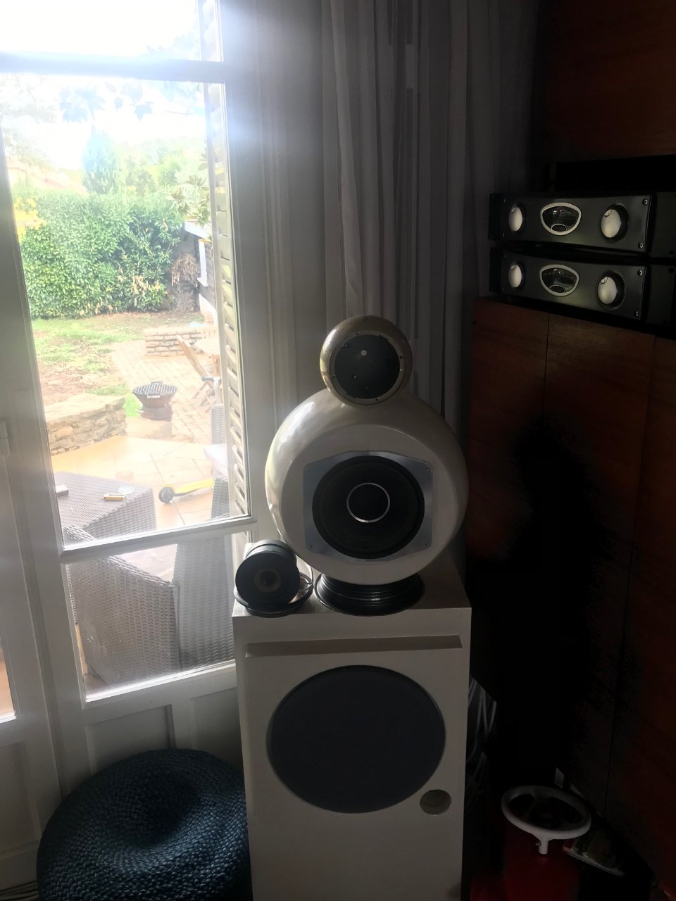

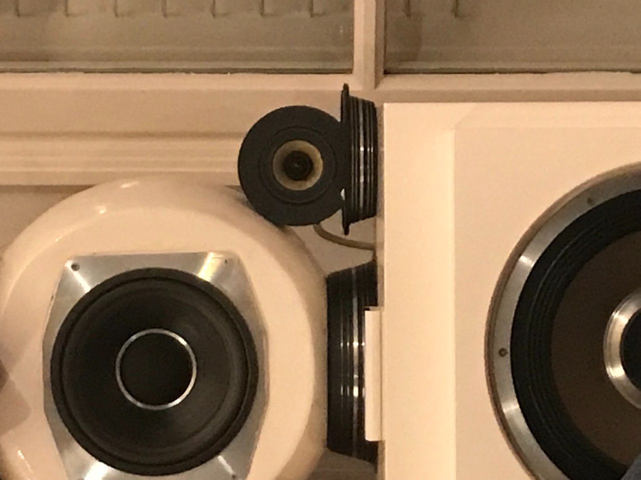

La position des tweeters ne me plaisait pas. Et je n'avais jamais trouvé la bonne technique pour leur confectionner des caisses. De plus, il est mieux d'aligner le centre des 3 hauts parleurs.
Au détour de quelques recherches sur leboncoin, j'ai enfin trouvé ce qu'il me fallait... j'ai acheté des enceintes BOUYER de 16 cm de diamètre.
Après les avoir vidés, j'ai tapoté au marteau pour que la forme sphérique s'applatisse à l'endroit de la zone de contact. Par chance, le tweeter fait pile la bonne taille :)
Au niveau amplification, je n'étais pas satisfait du filtrage. J'ai eu divers ampli dont un AKI AM 2800 refait sur le site. Les boomers ne bougeaient pas. La seule solution étaient d'enclencher le loudness en continue.
J'ai donc franchi le cap et acheté 3 behringer A500, un DCX2496, un SRC2496.
Je suis parti sur un filtrage en butt 18 avec fréquence atour de 300 et de 3000... ben c'est mieux :).
Bonne lecture :)
