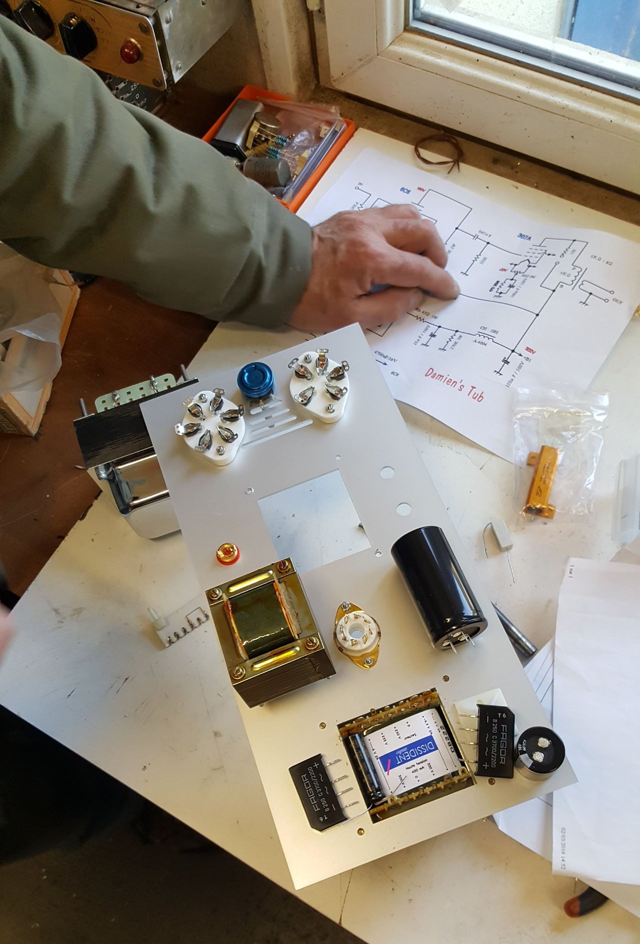

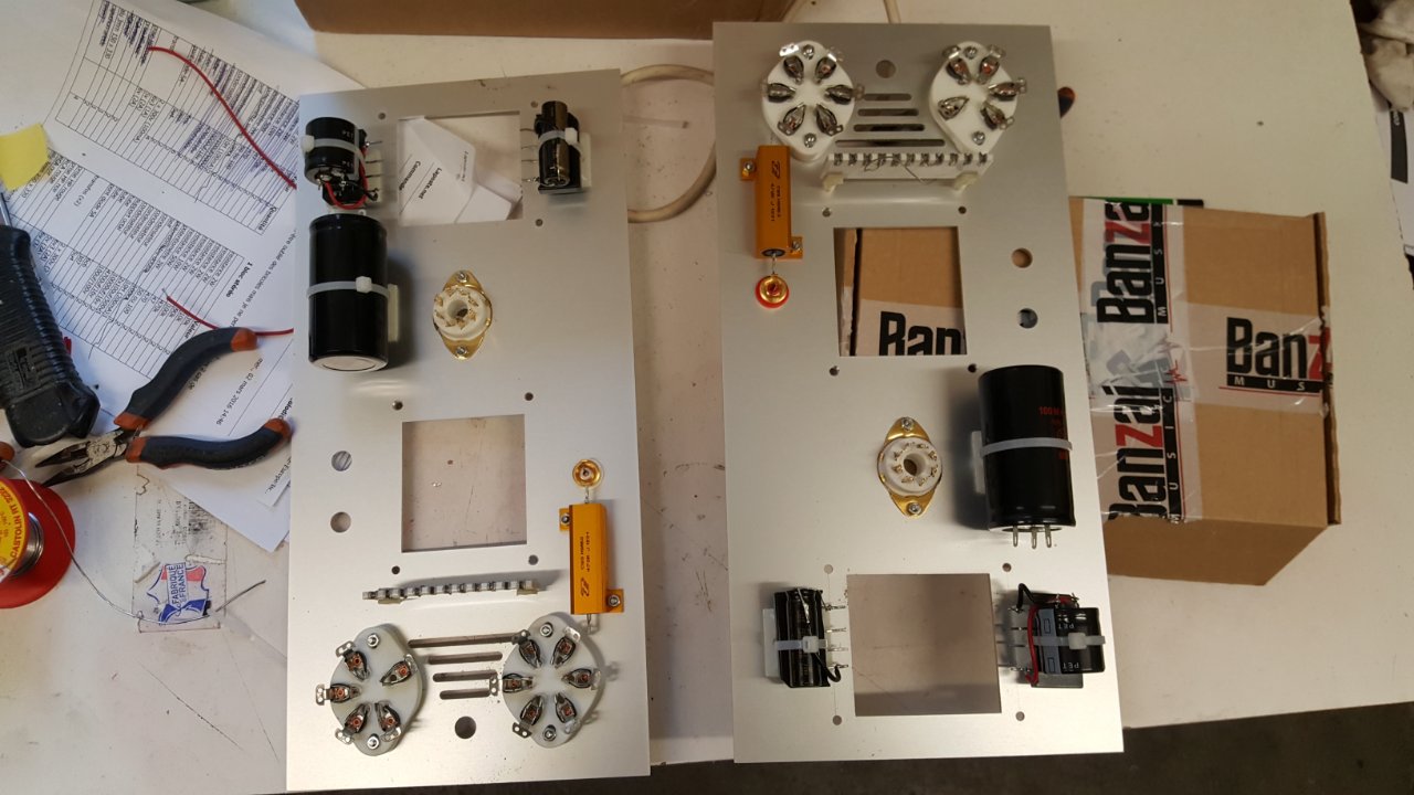

Bonjour à tous !
Voilà un projet qui traîne depuis plus de 3 ans, presque 4 ans si on compte les premières réflexions quant à la construction d’un SE de triodes…
Mais il n’a pas encore capoté ! Je l’ai toujours en tête et la fin n’est peut être pas loin…
J’étais allé voir mon ami Patrick fin 2018 pour commencer à implanter les éléments. Puis en mars pour débuter le câblage. Nous en étions là… Je devais terminer de souder les composants sur le deuxième.
Un ne donne pas de son et le second produit un son très saturé. Mais je retourne très bientôt chez Patrick et il ne semble pas inquiet.
A suivre donc.
Quelques images pour les curieux.
A suivre donc.

Les duplo sont un nouveau système de découplage ?
- damien
- Messages : 3989
- Localisation : Nancy
Re: Projet d'ampli à base de 307a
Oui. Très pratique !

Salut à tous
Alors! Une soudure avait lâché durant le transport, bien cachée je ne l'avais pas vue. Et sur l'autre une résistance soudée au mauvais endroit et qui faisait chuter la tension et augmenté le débit. Le transfo chauffait pas mal. Bien caché aussi il nous a fallu un moment pour la trouver...
Les amplis fonctionnent sur les Pioneer depuis une bonne heure et franchement ça marche vraiment pas mal. Pas de zombe du tout (un chouilla sur les tweeters), les transfos font plus de bruit en vibrant.
Pas frustré du tout sur la puissance avec les Pio et leur 93,5db. Bon pour le moment j'écoute Feist The reminder. Plutôt voix et pas très rock mais ça sonne naturel avec beaucoup d'ampleur. Je pense que ce sera top sur les altec.
Merci à Patrick pour sa patience et pour m'aider dans ce projet. Je galère mais le résultat est là. Je suis ravi.
