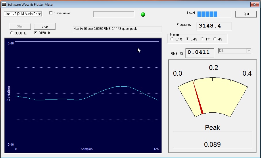

une ou deux photos quand même

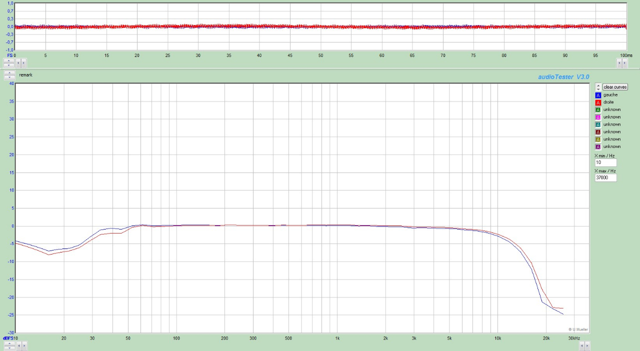

Calibration en type I
Calibration en type II
