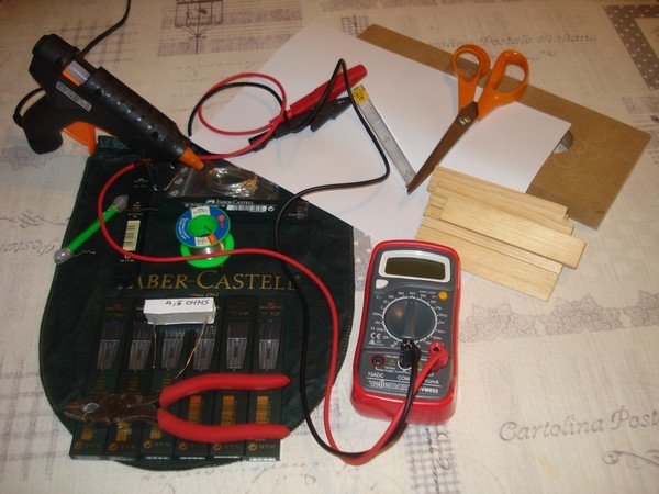

Le nécessaire: A la photo, il faudra rajouter de la soudure argent/or et du fil d'argent de Ø 1 mm
Le nécessaire et deux exemples de résistances.JPG (59.22 Kio) Vu 11113 fois

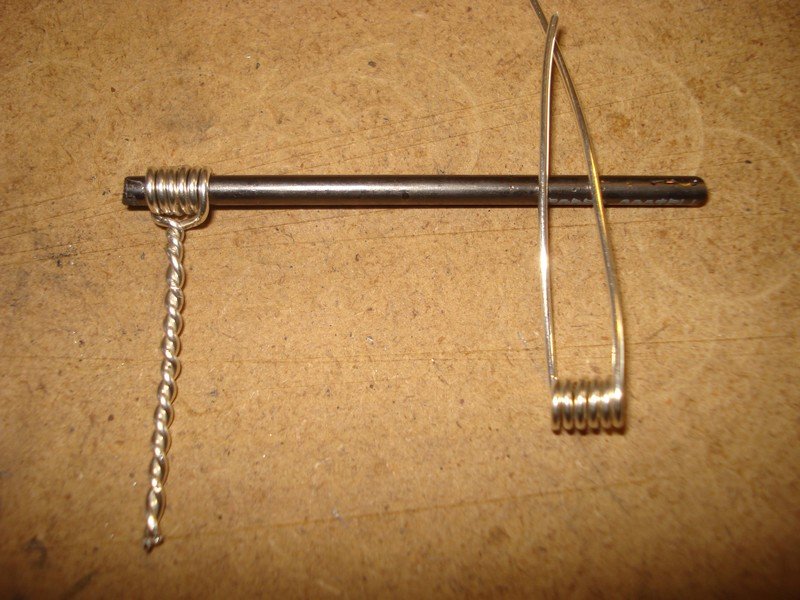

Etape 2 la torsade.JPG (96.86 Kio) Vu 11105 fois
Il ne faut pas avoir de gros doigt!.JPG (95.51 Kio) Vu 11111 fois
1 2 3 Partez!.JPG (102.72 Kio) Vu 11111 fois
Il faut être délicat pendant le serrage de la torsade, serrer mais pas trop, le risque étant l'éclatement de la mine sous la pression du fil torsadé...
Faire translater pour la bonne valeur, avant de torsader avec une pince..JPG
Faire translater pour la bonne valeur, avant de torsader avec une pince..JPG (101.95 Kio) Vu 11093 fois

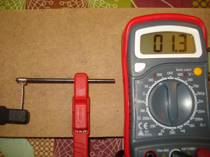

Une petite mesure pour vérifier si je suis dans les clous. Sachant que résistance résiduelle de mon multimètre est d'environ 0,3 Ohm.
La valeur souhaitée étant de 1 Ohm, donc une valeur vers 0,9/1 Ohm. Il est toujours possible de limer un peu le graphite pour augmenter légèrement la valeur.
Presque parfait pour une première visé 1.3 OHM.JPG (97.76 Kio) Vu 11104 fois

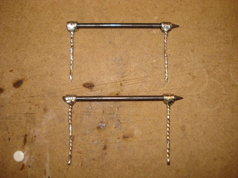

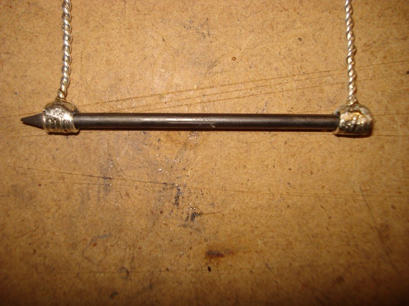

La suite, La soudure et le moulage:
Pour optimiser le contact entre l'argent et le graphite soudure argent/or sur la torsade.
Le "fil torsadé" cela s'appelle aussi le wrapping, je ne connaissais pas ce terme (merci Banzai), l'explication ici: https://fr.wikipedia.org/wiki/Wrapper_% ... ronique%29
Soudure Argent-Or.JPG (86.74 Kio) Vu 11088 fois
Une soudure bien liquide va partout!
Bien faire chauffer la soudure..JPG (101.89 Kio) Vu 11086 fois
La soudure Argent/Or appliqué partout!
C'est tout bon.JPG (95.98 Kio) Vu 11086 fois

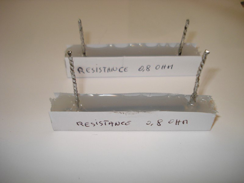

Le moulage:
On pose.JPG (100.86 Kio) Vu 11079 fois
Pose de la mine dans le moule à kapla :genial: . Très intéressant car vous pouvez régler comme vous le souhaitez la longueur! Rien de plus simple pour démouler.
La colle chaude est coulée dans le papier bristol blanc qui a été plie grâce a une boite de mine critérium Bic!
Rien n'empêche de couler une résine ou autres. j'avais même pensé à du plâtre "Molda" pour une meilleure dissipation de la chaleur.
On rempli bien de colle chaude.JPG (94.18 Kio) Vu 11077 fois
Un démoulage ultra simple et c'est fini..JPG (33.1 Kio) Vu 11076 fois
Une fois moulé l'ensemble est très rigide.
La colle thermofusible a une température au minimum de 105 degrés en utilisation.
Je n'ai aucune idée de la température d'une résistance Audio en fonctionnement sur un filtre d'enceinte.
Ce type de résistance DIY ne doit pas être utilisé en SONO... :couik: Il est bon de le préciser.
Résistances valeurs finale  0.8-0.9 Ohm en tenant compte de la résistivité du multimètre.JPG
Résistances valeurs finale 0.8-0.9 Ohm en tenant compte de la résistivité du multimètre.JPG (65.48 Kio) Vu 11075 fois
