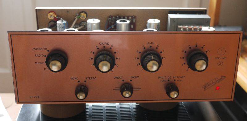

Voila je suis passé chercher aujourd'hui le pré amplificateur Film et radio st206. je l'ai posé sur la table de l'atelier vers 16h30 cet après midi et il a égrené ses premières notes en quinze ans d'inactivité il y a une demi heure. Bien entendu il reste encore beaucoup de travail à faire pour le remettre au top mais dores et déjà c'est un bon appareil , en 220 volts contrairement à tes blocs ? ( es tu sur qu'ils soient en 110 volts ??) dans un excellent état de conservation.
Premier bilan une capa de sortie en fuite ( 67 volts sur le pré out gauche aie !!!) le câblage des entrées a refaire avec des RCA et un bon nettoyage des potars c'est tout !
On sent et surtout on entend ( à la mollesse du son et au coté un peu voilé, que les condos ne sont pas de la toute première jeunesse mais ils se sont refaits de bon cœur ( je n'avais rien a perdre le vendeur l'avait déjà branché {fusible sauté } en direct ) et laissent présager un excellent appareil.
En bref je vais passer tout ce petit monde au capacimètre et laisser tourner voir si tout cela se décrispe un peu , je vérifierai aussi les résistances, sinon capas PIO et condos neufs et avanti !

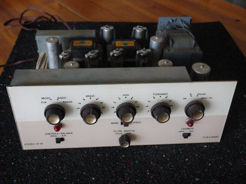

j'ai trouvé comment insérer directement des images donc les voici
- film&radio st206.jpg (39.66 Kio) Vu 1976 fois
- film&radio st61.jpg (69.32 Kio) Vu 1976 fois
