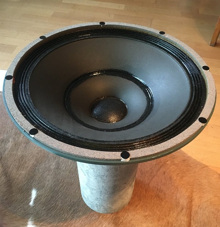

C' est une forme de découplage par absence de contact direct ou intime avec l' élément support, c' est toute l' intelligence du principe mais la corrélation est la difficulté de la mise en oeuvre..
Je compte dans l' avenir utiliser ce principe sur des baffles-plan du type Orthophase avec les haut-parleurs de grave associés .... ceci pour éviter de transmettre les vibrations des panneaux aux cellules .
C' est tout sauf un système "flottant" car la rigidité de la fixation est importante pour ne pas dire essentielle ..... les haut-parleurs ne sont pas suspendus par l' intermédiaire d' élastiques ... surtout pas !Satchmo a écrit : mer. 9 déc. 2020 10:59
En tout cas ton systeme "flottant" et son inertie doivent éliminer beaucoup de parasitage.

D'où l'intérêt du principe de fixer fermement le HP à une gueuse. Je suis parti sur un ratio de 3 fois le poids du HP, je pense que c'est un minimum à respecter, et je constate que c'est efficace. L'utilisation du béton est aussi très intéressant, pas cher et facile à utiliser car il s'agit simplement de le couler dans un tuyau à la dimension désirée. On voit aussi dans le post sur la rencontre à Mélaudia qu'ils utilisent pour des HP plus petits une masse que l'on trouve dans les magasins et destinée à bloquer les portes.

Petites progressions, à mon rythme …
D'abord une légère cure d'amincissement, elles ont perdu une bonne quinzaine de cm de hauteur (350L quand même). Puis un coup de peinture pour un look en béton.
Il a aussi fallu revoir un peu l'étanchéité et combler les trous de fixation du HP avec de la pâte à fixe car clos, c'est clos !
Et puis bien amortir avec des panneaux de laine de coton recyclé (45 mm).
J'ai aussi conservé le rideau de laine pendu au 2/3 qui manifestement semble bien atténuer les ondes stationnaires.
Résultat, ça progresse, c'est plus propre à l'écoute sans étouffer le reste. Cela descend et monte dans les fréquences remarquablement bien.
Le rendement est impressionnant, bien plus élevé que ma configuration Siare 31te + JBL 2426 + Guigue C300, car avec les blocs et le préampli DRG, le niveau live est au quart du volume.
Je relais provisoirement les extrêmes aigu avec mes Fostex T925 car l'intégration d'un tweeter de manière définitive est prématuré.
Mais il reste encore une bonne marge de progression et, sans parler de rendu final dans le médium, je n'atteins pas le niveau de finesse de la JBL 2426 (si tant est que cela soit possible avec ce HP seul ...). Je ressens comme une projection du médium, pas criard, non, mais trop présent, surtout sur les voix, les solos instrumentaux, qui ont tendance à se détacher du reste de manière trop importante
Il va donc falloir analyser cela pour voir si une bosse apparaît dans la zone du médium et si oui, calculer une correction RLC passive.
Bref, il y a encore du boulot ...

J'ai décelé, sur un des HP, par l'intérieur et transparence à la lumière du jour une fissure très fine (un cheveux) d'environ 1 cm de longueur et perpendiculaire à la suspension multiplie (photo très compliquée à prendre pour s'en rendre compte, désolé ...).
Il faut donc que je répare cela, et j'ai trouvé pas mal de solutions sur le forum, Latex, Néoprène, colle à bois, avec ou sans support type fine bande gaze, papier cigarette, ... ça fait un peu bidouille mais pourquoi pas, si ça fait bien le boulot.
Quelqu'un aurait-il déjà réalisé cette réparation avec succès sur ce type de suspension et si oui, en utilisant quelle méthode ? Merci par avance pour votre aide !

Le latex seul devrait suffire, ou colle à bois avec papier cigarette ou papier de soie ça fonctionne bien, pour le papier on met de la colle à bois dans les plis et avec un pinceau puis poser le papier et maroufler avec le pinceau pour que le papier prenne la forme du multiplie.
Deux feuilles mini pour le papier clope,feuille par feuille avec séchage entre chaque, une seule devrait suffire en papier soie qui est plus épais.
