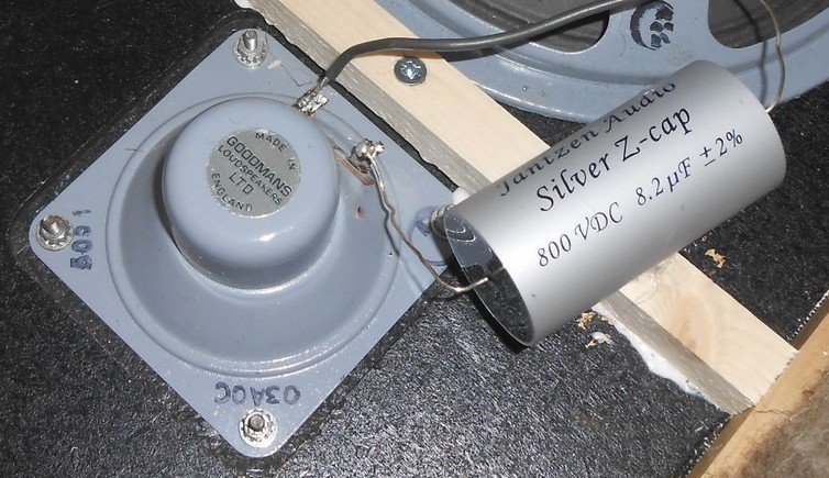

Puisque que vous avez une connaissance encyclopédique. Pourquoi ne dites-vous pas que ce tweeter qui ne mérite pas ces égards d'après vous est un Alnico donc de qualité et rare? Il est difficilement trouvable et à chaque fois indiqué comme qualitatif, par des anglais…
Il est également utilisé pas d’autres marques dont bien sûr Goodmans. Etant une valeur sure. Effectivement cela a été fabriqué à une plus grande échelle. Il est indiqué comme Goodmans Alnico Midrenge / Tweeter ref indiqué : 03A0C -5051...
Goodmans Alnico Midrenge Tweeter ref-03A0C-5051.JPG (158.5 Kio) Vu 21952 fois
Concernant le large bande c’est malhonnête intellectuellement de votre part de le comparer avec des 31cm Goodmans Axiom, nous ne sommes pas dans le même niveau de gamme. Mais vous n’êtes pas à une approximation près pour avoir le dernier mot.

Je ne suis absolument pas d'accord. C'est un ensemble de bonne facture qui mérite de monter en gamme. Ce medium tweeter est tout à fait qualitatif et mérite d'être surclassé, même s’il est modeste comparé a du très haut de gamme. Je confirme qu’il ne monte pas très haut mais il a gagné beaucoup en finesse dans ce qu’il peut donner.
Je ferai d’ailleurs une mesure au micro de l’ensemble, pour compléter le sujet.
Attention... ce n'est pas parce qu'un hp possède un aimant Alnico qu'il est de qualité. Avant les années 70, tous les hp possédaient une aimantation de ce type. Y compris dans les téléviseurs, les radios, les amplificateurs guitare, la sonorisation et l'automobile.
Donc 1ere erreur, Alnico n'est pas synonyme de qualité.
2eme erreur, la rareté n'est pas synonyme non plus de qualité, et lorsque vous écrivez :
Il faudrait vous mettre d'accord. Quelque chose de rare mais fabriqué à grande échelle ? Euh... :gne:
3eme erreur :
Je n'ai rien comparé du tout. J'ai seulement écrit que les Axiom étaient de fabuleux hp. Et c'est vrai.
Mais la manière de présenter son avis, une 2CV, une enclume pour une pointe sont plus que maladroit, pas justifié et argumenté ou d'une manière outrancière.
Parce que placer un condensateur qui coute plus cher que l'enceinte, ce n'est pas outrancier ? Car c'est vraiment le cas, et c'est bien la première fois de ma vie que je vois ça.
4eme erreur :
Si je résume sa pensée si ce n'est pas HG cela ne vaut rien.
Pourtant, votre condensateur l'est, haut de gamme. Et même très haut. Donc cela devrait m'aller... et pourtant...
5eme erreur :
Un condensateur de très haute qualité ne pourra en aucun cas surclasser un hp, quel qu'il soit. Au contraire, de part sa transparence, il pourra tout à fait mettre en avant ces défauts. Y avez vous pensé ?

Et puis, parce que nombreux sont les lecteurs, et si jamais ceux-ci possèdent cet ensemble ou cette paire d'enceintes, il convient de leur expliquer que 8,2µF/ 8 ohm, ça nous donne 2,4Khz à 6db/oct.
Ce genre de hp n'aime pas les fréquences trop basses, et leur tenue en puissance est très faible. 5W vent dans le dos. Les 10-12W que développent le charmant petit ampli-tuner 3000 sont largement suffisants pour le fusiller, si on pousse un peu trop la chansonnette... Il serait dommage de griller un aussi beau et rare tweeter à l’aimantation alnico. :D
Et là, malgré ma très grande compétence, :mdr2: je ne me trompe pas. Ce n'est qu'un conseil.

0.2 Uf de différence c'est tout à fait acceptable. C'est un medium/tweeter... C'est ballot ça.
Mais tous les lecteurs ont bien compris votre mauvaise foi. Votre compétence incontestable n'a d'égal que votre Ego.
Vous avez un problème Monsieur vous êtes allé trop loin dans la "vindicte" et vous ne pouvez plus revenir en arrière.
Je me trompe aussi! Je vais donc faire une mesure au micro et nous verrons bien, jusqu'où cela monte...
