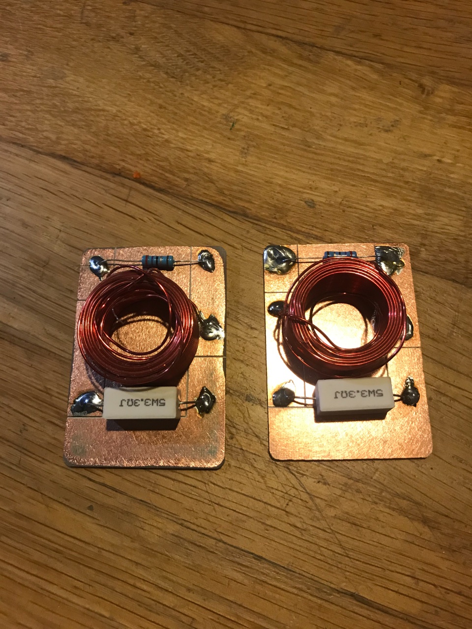

Bon, on a fait un petit filtre provisoire suivant le schéma de Jean-François. Je l’ai testé sur l’ensemble altec.
Bon, ce n’est pas du passif mais de la bi-amplification mais le résultat est là :yes!:
Plus besoin d’atténuer (beaucoup) la partie ampli destinée aux aigus. Le résultat a bien sûr besoin d’être affiné mais déjà, on a une nette amélioration.
Merci Jean-Francois :cool:

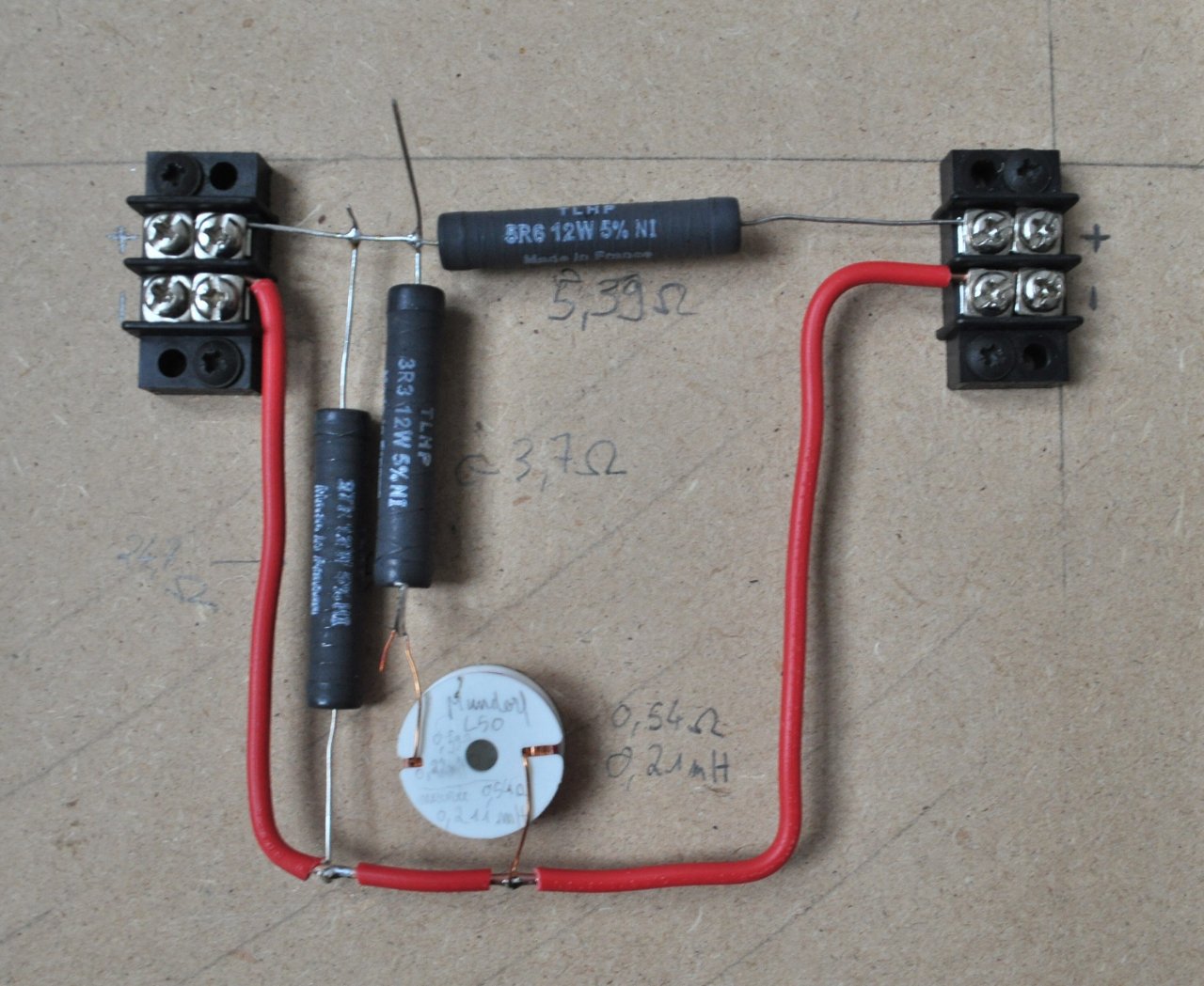

À mon tour !
A noter que les valeurs marquées sur le bois ont été mesurées au Dayton Dats, mais je ne suis pas certain de sa fiabilité pour d'aussi petites valeurs. Les résistances TLHP respectent en réalité certainement leur tolérance.
Voici le résultat :
photo correction.JPG (245.5 Kio) Vu 5395 fois
Je mesurerai la courbe d'impédance de l'ensemble 802C + 811B avec la correction en fin d'après-midi !
Modifié en dernier par Sgt.Pepper le jeu. 4 févr. 2021 06:59, modifié 2 fois.

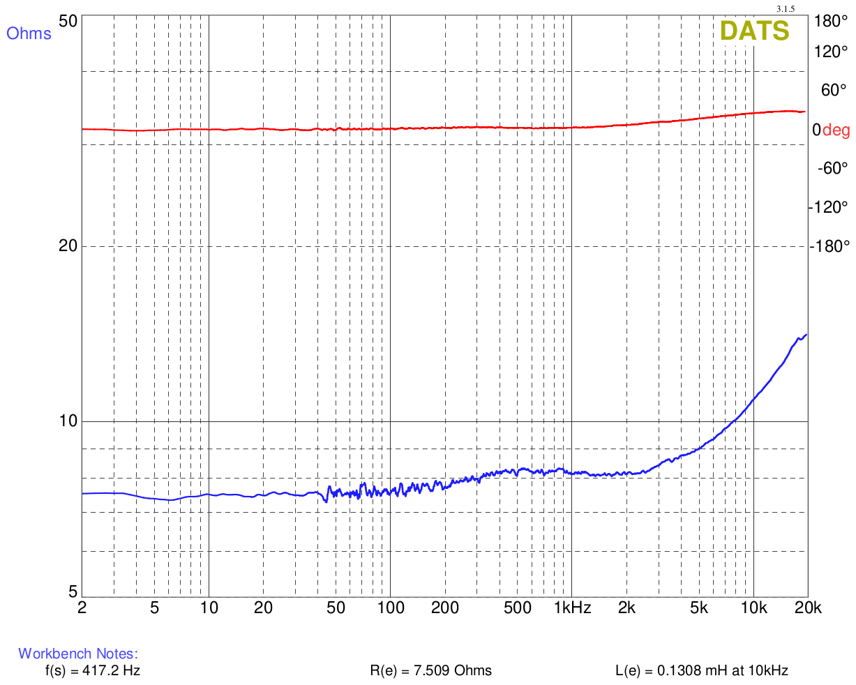

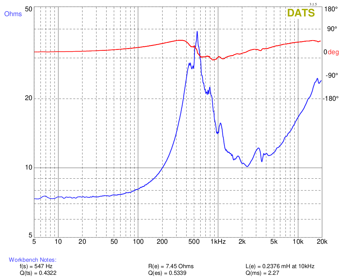

Voici !
AVANT:
APRES :
Ce changement me décoiffe ! Je ne sais quel commentaire apporter tellement les courbes se suffisent à elles-mêmes :D .
Merci JF :jap:
Doit-on s'inquiéter de la remontée de la courbe d'impédance passés les 5000 hertz ?
Je vais chercher à mettre les deux courbes sur le même graphique.
Modifié en dernier par Sgt.Pepper le sam. 23 janv. 2021 19:14, modifié 1 fois.
Re: Correction Pavillon 811B + 802C ou autre moteur 1"
:hello: Nicolas.
Ben non, elle est plus faible qu'avant.
En tout cas c'est flagrant comme lissage :yes!:

Certes, mais je ne sais pas dans la confection d'un filtre à quel moment doit-on s'arrêter dans le lissage de la courbe.
Briggs a écrit quelques chapitres à ce sujet, je vais y jeter un oeil.

C'est clair que le lissage est impressionnant. Les courbes parlent d'elles même.
