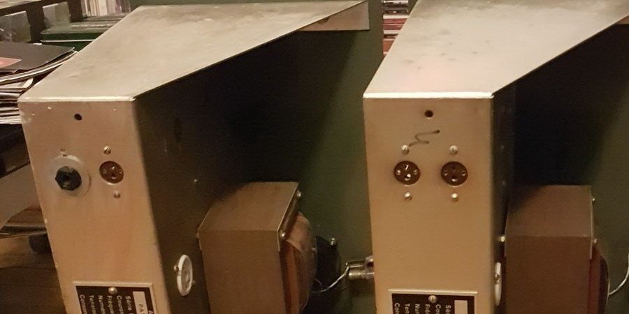

Pour les entrées, vu que j'ai deux percements à l'arrière de chaque amplis, je vais en profiter pour faire:
- une entrée variable qui passera par le potentiomètre en façade
- une entrée fixe qui attaquera directement la grille de l'EF86.
2 Entrées_PFA950.jpg (60.16 Kio) Vu 2953 fois

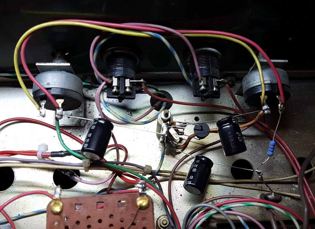

Pour les bornes HPs, je vais mettre en place des prises bananes femelles, en revanche je ne suis pas sûr quel fil est la phase + et la -.
Je suppose que le fil noir est le négatif,si la convention de couleur a été suivie, mais je n'en ai pas la certitude.
Les 2 fils sortent des cosses marquées PM du transfo de sortie.
Bornes HPs_PFA950.jpg (130.3 Kio) Vu 2950 fois

Connectiques arrières normalisées :
prise IEC pour secteur prises bananes pour connexion HPs ; cinch RCA pour entrée (une seconde sera ajoutée plus tard).
Unic
Messages : 4388
Re: Pathé Marconi Série PFA 950
Message par Unic »
:libérer la parole:
Samedi : câblage des RCA d'entrées :
- une entrée fixe qui attaque directe la grille 1 du tube EF86
- une entrée variable qui passe par un potentiomètre de 47k, puis qui va sur le même point en parallèle de la première entrée.
Dimanche : fabrication de flans en bois qui serviront aussi :
- de support pour les pieds,
- de support pour la plaque de fond ajoutée en protection du circuit
- de rack pour superposer les 2 amplis (les trous sur dessus des flans accueillent les pieds de l'ampli superposé).
Lundi, midi : ajout de la plaque de fond et de patins sur le dessus des flans pour éviter un contact direct bois sur bois.
Ils servent aussi de pieds, lorsque que l'appareil est retournée pour travailler sur le circuit.
Plus qu'à commander les derniers composants, puis les relancer.
