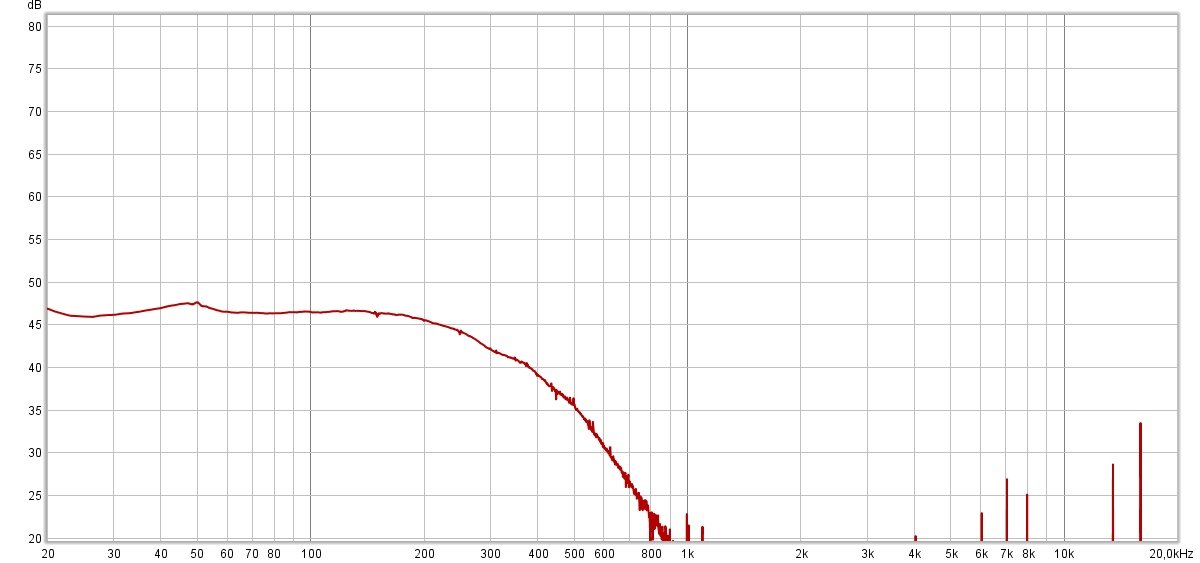

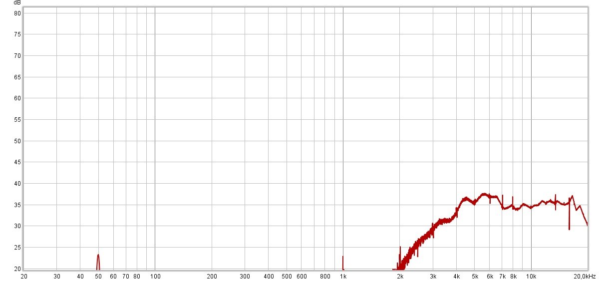

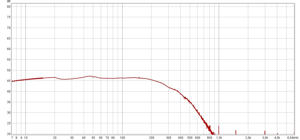

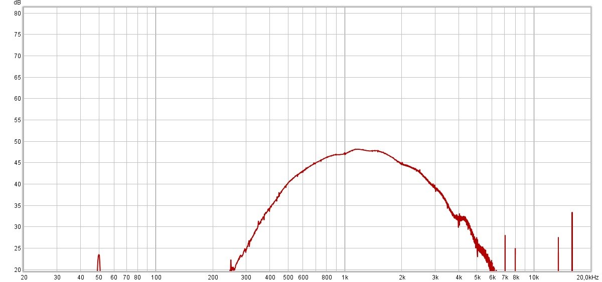

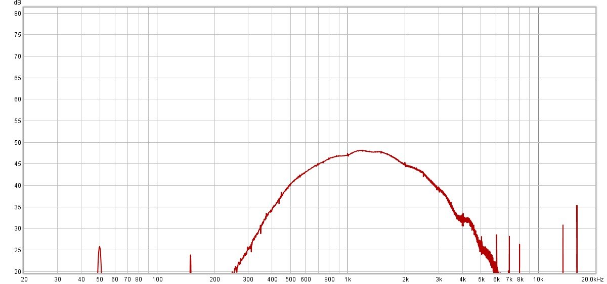

Bon c'est pas très beau :
Mais apparemment ça fonctionne :mossieurpropre: :
LP Gauche.jpg (56.65 Kio) Vu 9573 fois
BP gauche.jpg (59.29 Kio) Vu 9573 fois
HP gauche.jpg (57.61 Kio) Vu 9573 fois
LP droite.jpg (57.75 Kio) Vu 9573 fois
BP droite.jpg (60.14 Kio) Vu 9573 fois
HP droite.jpg (57.76 Kio) Vu 9573 fois
J'ai quand même un doute sur la sommation des filtres. J'ai l'impression qu'il va y avoir un creux ...
Les niveaux ne sont pas encore réglés. Je le ferais une fois branché aux enceintes.

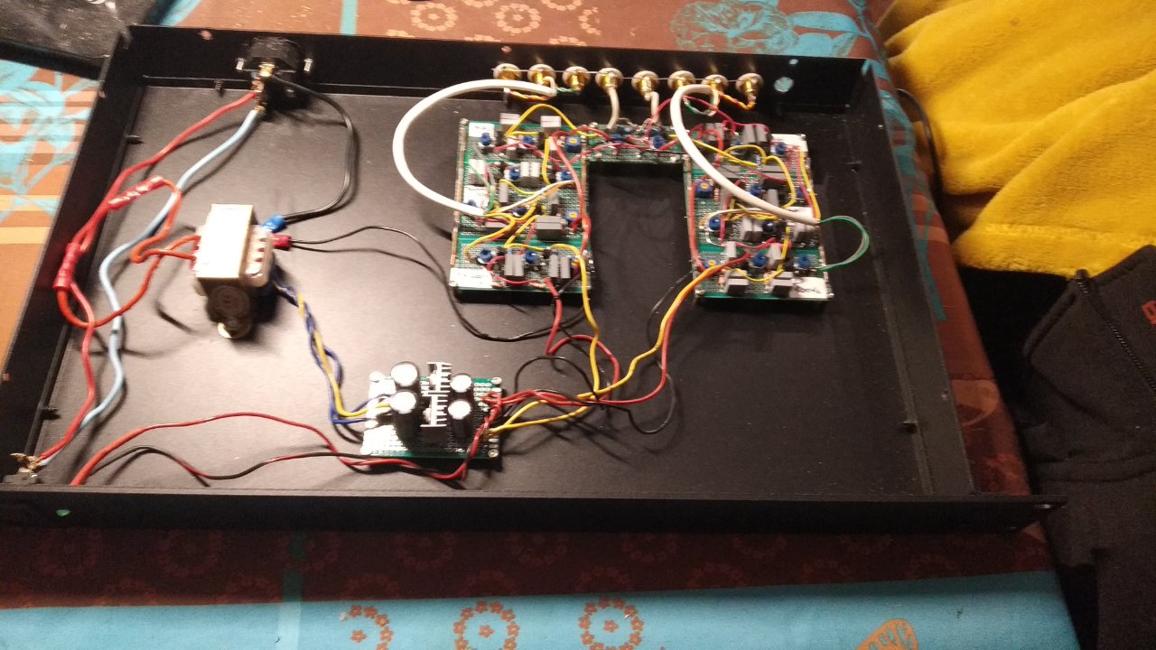

Bon c'est pas encore gagné, parce qu'il faut que je modifie mes enceintes de médium-aigus pour shunter les atténuateurs et le correcteur d'impédance du médium. Il faut aussi que je me refabrique des câbles puisque j'ai eu la bonne idée ( :autralia: ) de prendre des connecteurs à vis 2 ou 4 pôles pour alimenter les enceintes.

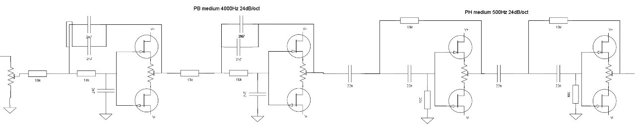

On dirait qu'il y a un pbe sur le passe-bande. Tu n'es pas à -6db aux Fc, contrairement à la voie grave et aiguë.
Peux tu dessiner le schéma du passe bande avec les valeurs que tu as prises ?

Voici pour le passe-bande et les valeurs des composants :
Sur le papier je devrais avoir un passe bas à 4000Hz et un passe haut à 500Hz
Vincent
Messages : 2733
Re: Filtre actif sans AOP JF Technology

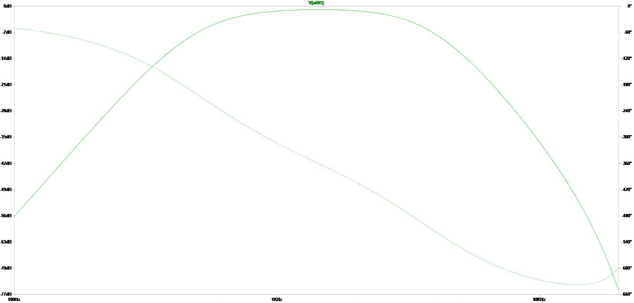

Je ne sais pas comment tu as fait ces mesures Vincent, mais avec les miennes, cela confirme bien la théorie.
Tu es bien avec ces valeurs en 24db/oct à -6db aux Fc de 500Hz et 4Khz, donc en L.Riley

J'ai juste branché comme si je voulais mesurer la réponse de mes enceintes. Mais sans rien régler sur les niveaux d'entrée. C'est peut-être cela ou la tolérance des composants ...

Ca y est tout est branché. Je n'ai pas osé envoyer le jus encore. Je m'accorde une petite bière avant de lancer la catastrophe.
Qui prend les paris sur le nombre de bobines cramés ? :tinostar:

Damned ! Mais c'est que ça marche du premier coup cette sorcellerie !!!! :mossieurpropre:
Prochaine étape : Régler tout les niveaux, et re-régler l'égaliseur au passage :genial: .
