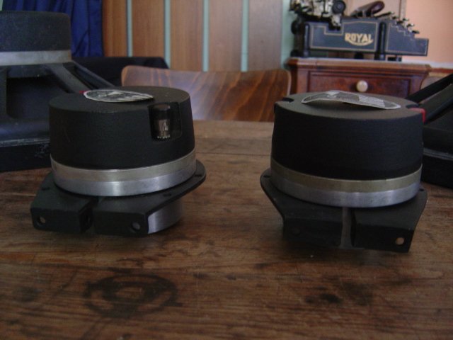

Un ami s'était lancé dans la réalisation d'une paire de Harstfield.
Je lui avais trouvé les plans (copies de originaux sur papier) , les 075, les 375, les 2390 et des K145.
Ces derniers n'avaitent hélas pas leur equipage mobile d'origine, mais ils fonctionnaient à merveille.
D'ailleurs il a laissé tombé les Hartsfield et à tout revendu, sauf les K145.
J'avais du ouvrir les 075 pour retirer la poussière qui était accumulée dedans sinon, ils avaient eux aussi encore les cachets de cire d'origine.
Pour le pavillon des 375 sur le Paragon, c'est celui qui était utilisé sur l'ensemble 2395 (ou HL90).

Il a existé un version pro de Paragon (aussi appelé DD44000, la première désignation en DDxx000, qui sera reprise pour les Everest et ses successeuses):
C'est vilain mais peut être plus rigide et prévu pour être fixé au mur, en hauteur.
Le pavillon H5038 a semble t'il existé avant les HL90 et 2395, qui apparaissent après 1957.
Il existe des copies du 2395, chez d'autres constructeurs (comme Fostex), mais je pense que Petitloup va les réaliser en impression 3D.
