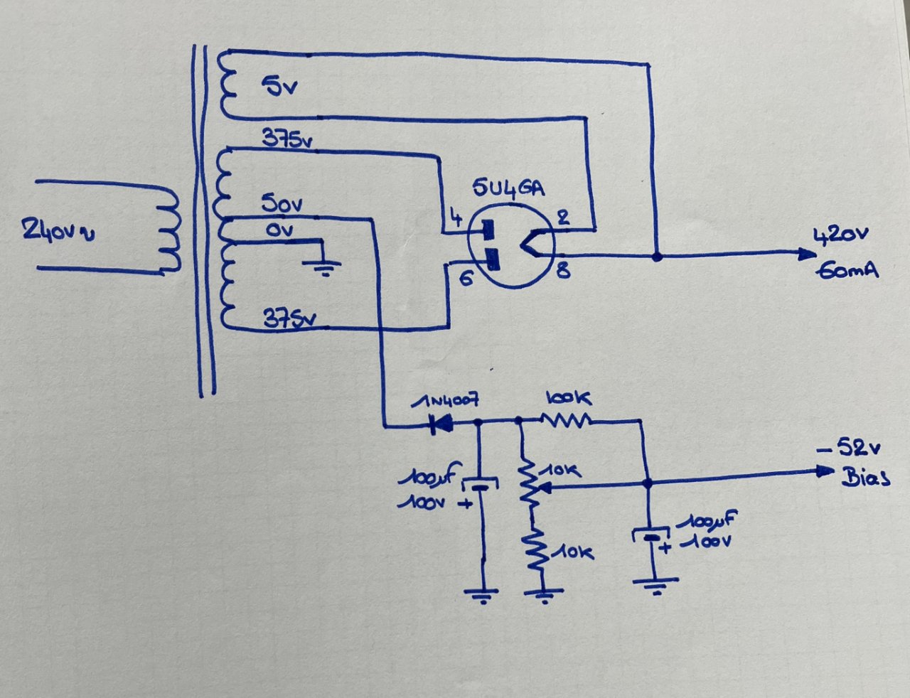

Je reviens pour la suite de mes aventures, après une longue absence sur le forum.
Pour mon problème de transformateur d’alimentation qui est HS sur la deuxième unité.
J’ai fini par acheter un transformateur Hammond 374BX qui se rapproche le plus de ce que je recherchais.
Le petit souci c’est qu’il possède bien un 50v pour la polarisation, mais pris sur l’enroulement de la HT.
Il faut donc modifier le câblage du -51v de polarisation, car je ne pourrais pas utiliser un pont de diode classique étant donné que la masse est commune avec la HT.
Avec un point de tension extraite de l’enroulement HT, il faut appliquer un redressement en simple alternance (1 diode) afin de récupérer une tension Bias négative.
Voir schéma de principe ci-dessous.
Le problème va se poser sur la partie des filaments en séries qui sont justement eux aussi alimentés par ce -51v. Je n’aurais surement pas assez de puissance.
Ma section HT du nouveau transfo est donnée pour 201mA de consommation max.
Or, il fallait sur le service manuel, 60mA pour la HT et 145mA pour la polarisation. Soit 205mA, en théorie !
J’ai relevé 354mA de consommation total HT + Bias + filaments (2x ECC83 + 1x ECC82), étrange cette différence d’ailleurs !?
Le résultat en écoute se traduit par une ronfle à volume max, soit dû à la charge trop importante sur la HT ou au redressement en simple alternance des chauffages des tubes.
Pourtant j’ai pas mal filtré cette tension avec un condensateur de 100uf supplémentaire.
J’aimerais vos avis sur ce sujet ?
Après, je pense qu’il serait judicieux de supprimer l’alimentation de ses filaments et de les remettre sur le 6.3v disponible afin de soulager la partie HT du transfo.
Le fait de les alimenter en alternatif, je risque d’avoir également une ronfle.
Je pense que c’est pour cette raison que ses 3 tubes, dit sensibles, se retrouvent alimentés en continu.
Qu’en pensez-vous ?
(Je mets en pièce jointe le Service Manuel)
Scott_Model_210F_sm.pdf
(10.06 Mio) Téléchargé 118 fois

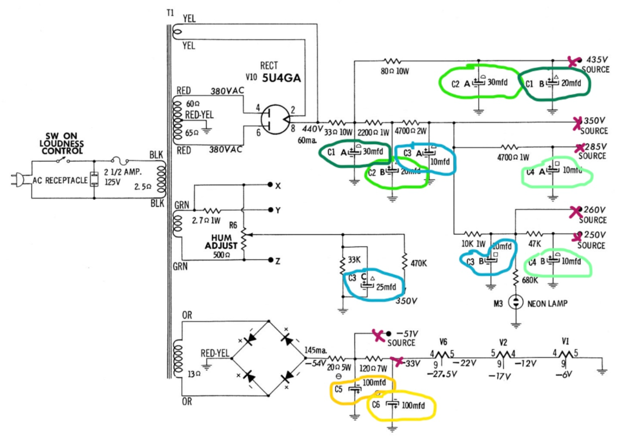

Grosse coquille du manuel...
Regardons le schéma :
Nous avons 435V au primaire (point milieu) du transfo de sortie. Et nous avons 430V sur les anodes des EL34. Soit une chute de tension de 5V aux bornes de la résistance en continu de chaque enroulement du primaire, soit 80 et 90 ohm (prenons 2 x 85 ohm) ce qui donne 58,8 mA de consommation d'anode par EL34. Donc :
-Rien que les deux anodes des EL34 consomment 116mA
Pour les écrans, 10V aux bornes des 2 x 750 ohm soit 13mA pour chaque écran, donc 26mA pour les deux.
Soit 116 + 26 = 142 mA de consommation HT uniquement pour les 2 x EL 34.
Si nous ajoutons la consommation HT de tous les autres tubes,3x 12AX7, 3x 12AU7 et la 6AV6 soit environ 20mA, nous sommes à 160mA. Certainement pas 60mA...
201mA ? C'est précis ! :shock: En principe et pour ne pas que le transfo ne chauffe trop, on prend le double de la conso : Soit 160 x 2 = 320mA. Ton transfo est un peu juste.
Pas exactement. 145mA pour la polarisation et les filaments V6 V2 et V1. Ce sont d'ailleurs ces filaments qui consomment (150mA en théorie sous 12,6V). La conso de la polarisation est négligeable en rapport.
