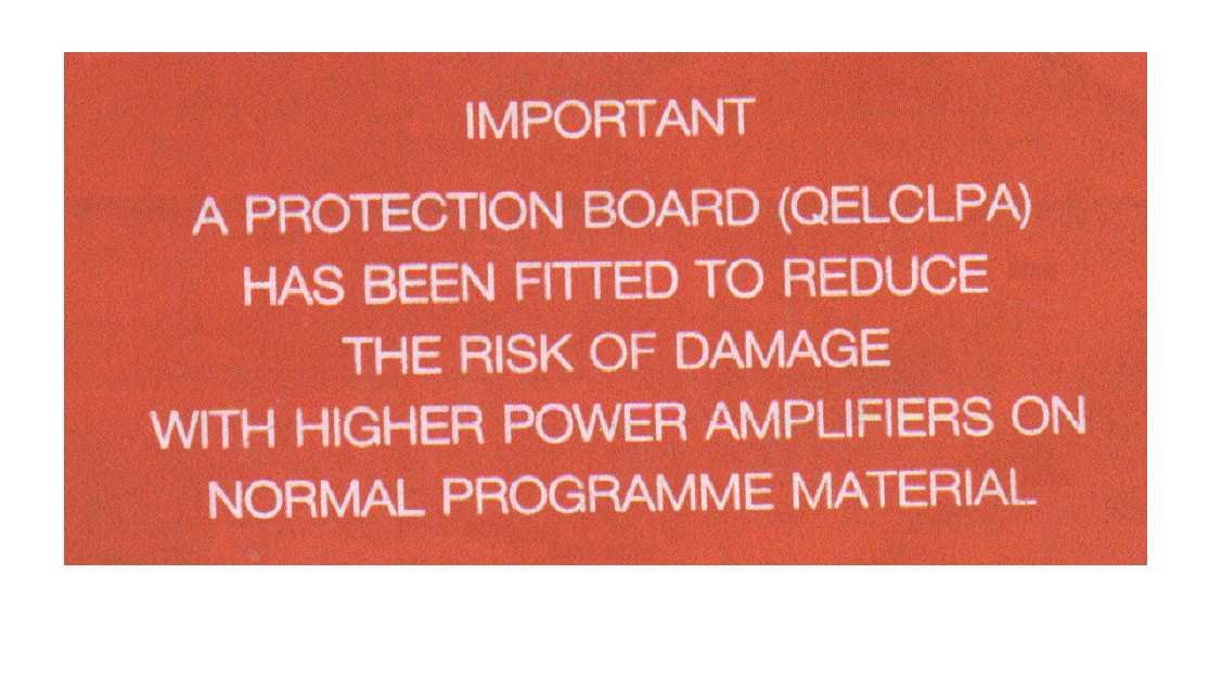

Oui ! ça s'appelle un QELCLPA (clamp board pour ESL) il est monté en direct sur le transformateur audio pour limiter la tension qui va sur les éléments aigus et qui doit vous empêcher de détruire les éléments aigus même si vous le voulez .
Chaque panneau ESL équipé de ce "clamp board" est porteur d'un auto-collant rouge bien visible
Clamp board des ESL63 dernière génération
Pour infos, la mise en sécurité les Quad 57 opère-t-elle de manière identique ?

Merci pour la photo et l'explication.
J'en déduis qu'il est préférable d'équipé les Quad de ce module si elles n'en sont pas pourvues.
