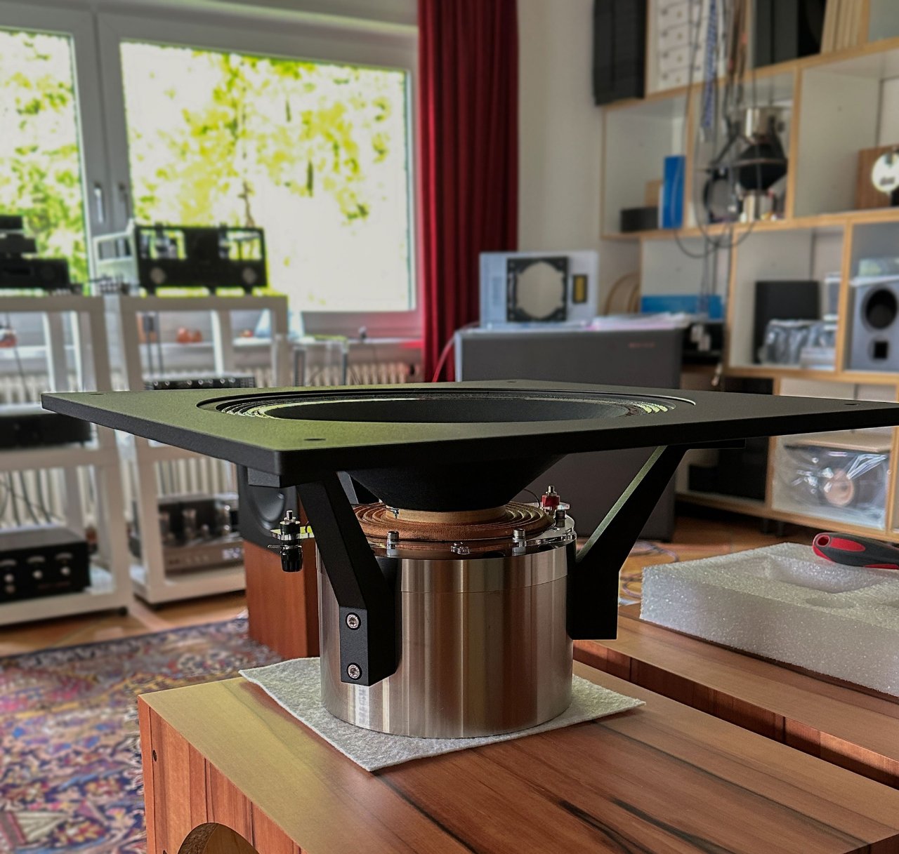

Si au final je ne parviens pas à trouver des haut-parleurs 515A ou B, originaux et en bon état, je me tournerai probablement vers les haut-parleurs de basse à bobine de champ 15" de Wolf Von Langa.

Si le ramage se rapporte à son plumage ....
il est très beau ce hp .. quelles en sont ses caractéristiques et son prix de vente ?

tamaloo a écrit : sam. 16 déc. 2023 22:33 il est très beau ce hp .. quelles en sont ses caractéristiques et son prix de vente ?
3650 € piéce EXW Neunkirchen.

Si au final je ne parviens pas à trouver des haut-parleurs 515A ou B, originaux et en bon état, je me tournerai probablement vers les haut-parleurs de basse à bobine de champ 15" de Wolf Von Langa.Wolf Von Langa.jpg
Pourquoi ne pas acheter des Great Plain Audio?
Ils ont de l'allure, mais je trouve pas les paramètres T et S sur leur site. Important sinon les 817 devront être adaptés en conséquence. Si on doit se rendre là, autant concevoir des enceintes adaptées aux hp choisis. Aussi dans cette gamme de prix (celle du WVL) il y a pas mal de choix, donc a bien magasiner. Je remarque aussi que ce sont des hp à excitation. Quelqu'un sait s'il y a un quelconque avantage à opter pour cette technologie par rapport à celle à aimant permanent ? Il y a bien ce lien : https://ch-audio.com/CH288287.html qui fait la démonstration pour les Altec 288, mais cela semble être trop beau pour être vrai.
