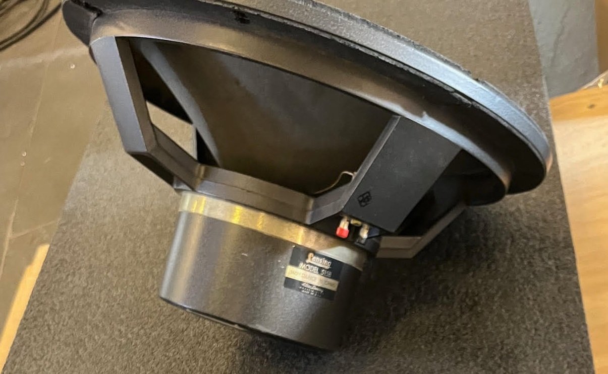

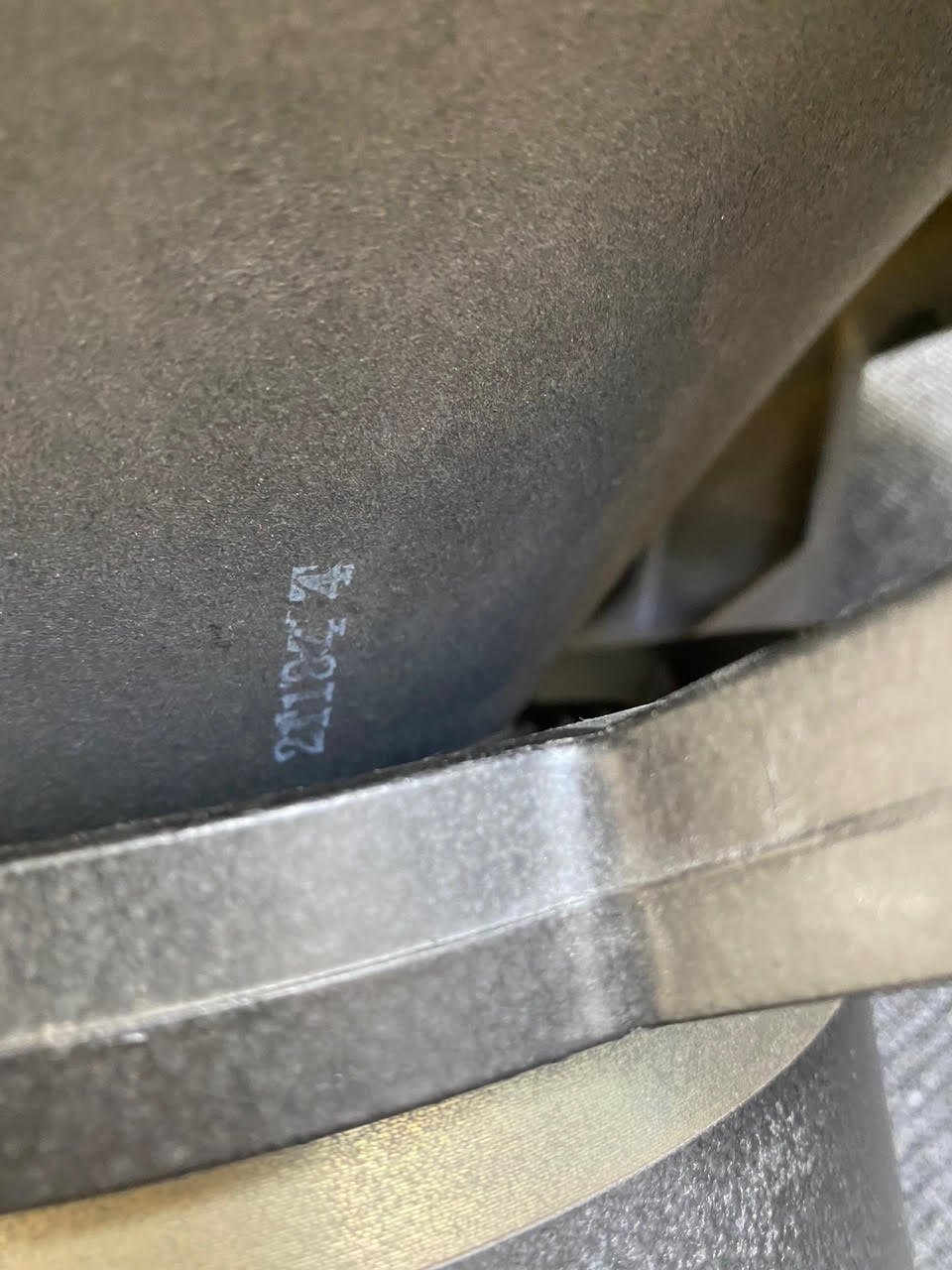

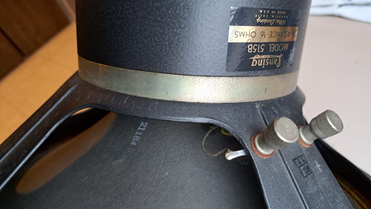

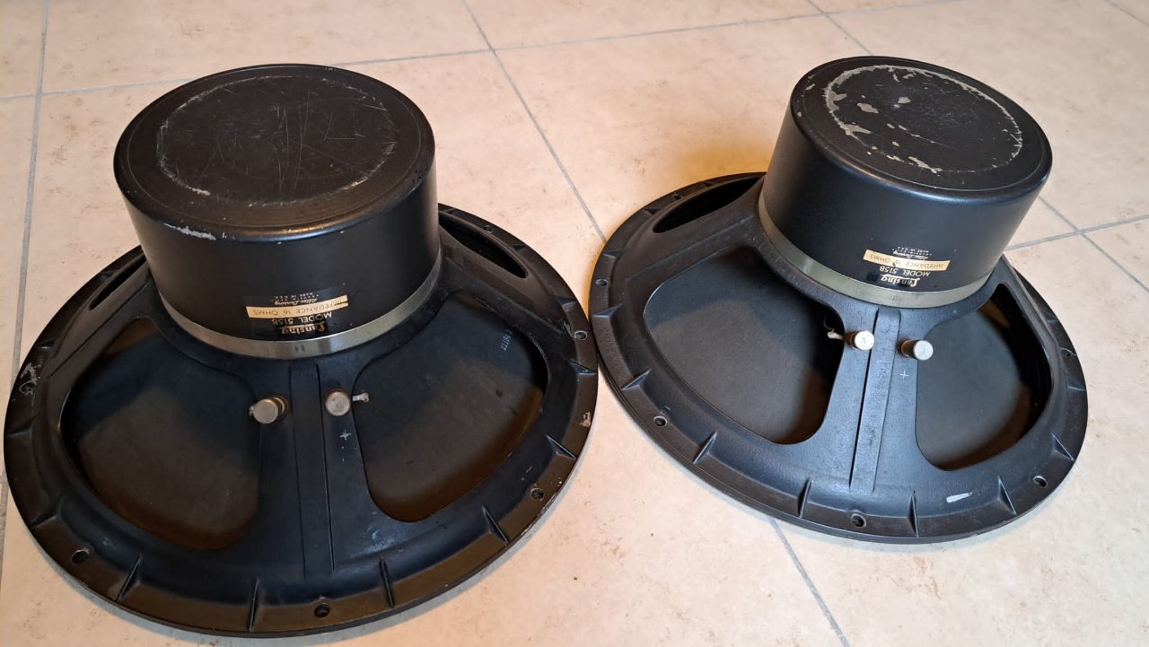

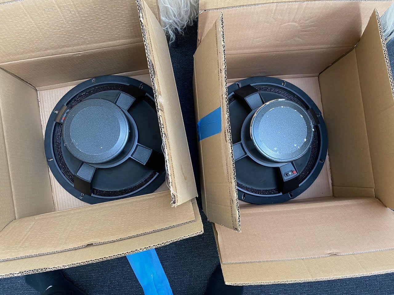

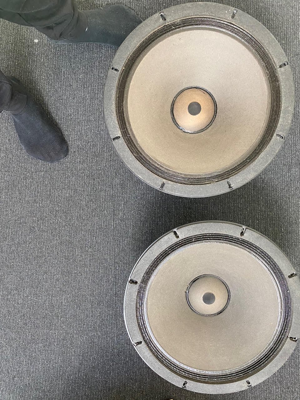

Deux haut-parleurs 515B, l'un avec la série 21184-3 et l'autre avec la série 21184-4.
Pourquoi le saladier est-il différent ?
Quelle serait la différence de son entre les deux enceintes 515B ?
... modern speakers are perhaps designed for a more immediate wow and sonic weighted rather than musical weighted impression whereas vintage speakers were designed for music and appreciation.
- Messages : 6338

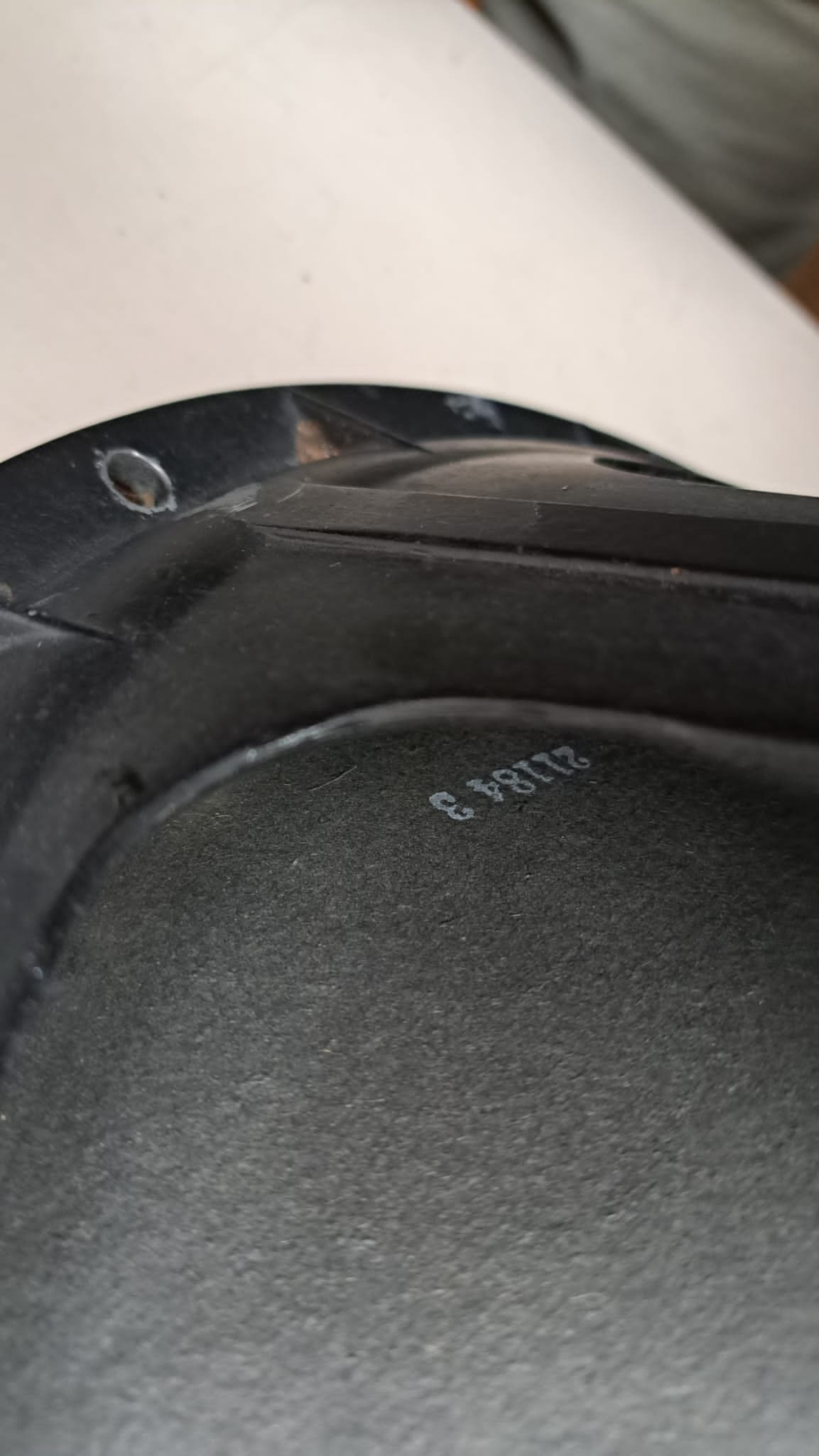

Bonjour Virgil,
Il s' agit simplement d' une version d' avant 1975, en 15", et l' autre d' après cette même date, en 16".
En dehors du fait que le saladier de la version la plus récente soit plus rigide, il n' y a pas à mon sens de différence majeure.
Les deux versions étant différentes, les numéros sur les membranes le sont également.
Se référer à ce sujet

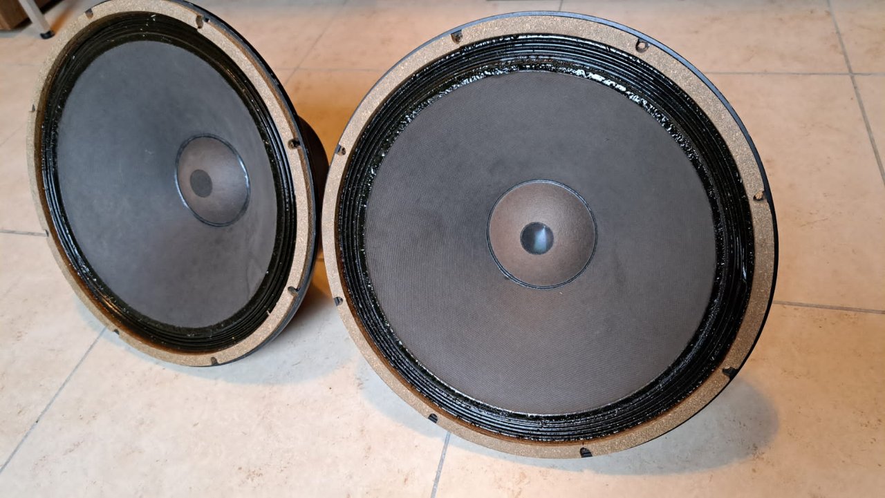

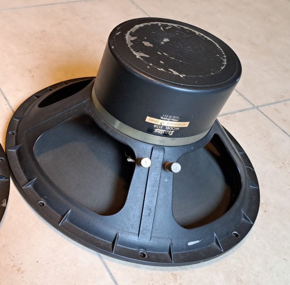

J'ai encore besoin d'une autre paire de 515B pour mon projet d'armoire 817.
J'ai aussi trouvé la deuxième paire mais il s'agit de la précédente version 15" avec la série de cônes 21184-3. Le vendeur dit que cette paire a été remagnétisée il y a quelques années.
Que pensez-vous de la remagnétisation ?
Comment savoir quand l’aimant d’une enceinte n’a plus la puissance dont il a besoin ? Peut-on le mesurer d’une manière ou d’une autre ?
Merci.
Merci.

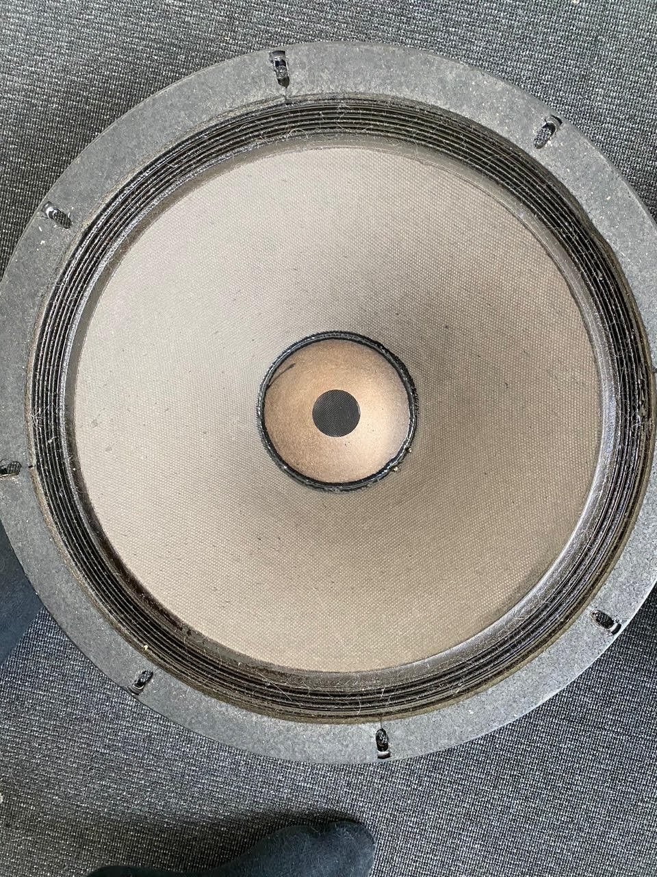

Mettre la sonde dans l'entrefer suppose que l'équipage mobile n'est pas monté, je n'avais pas vu tes photos. (Tu as des belles chaussettes.)
