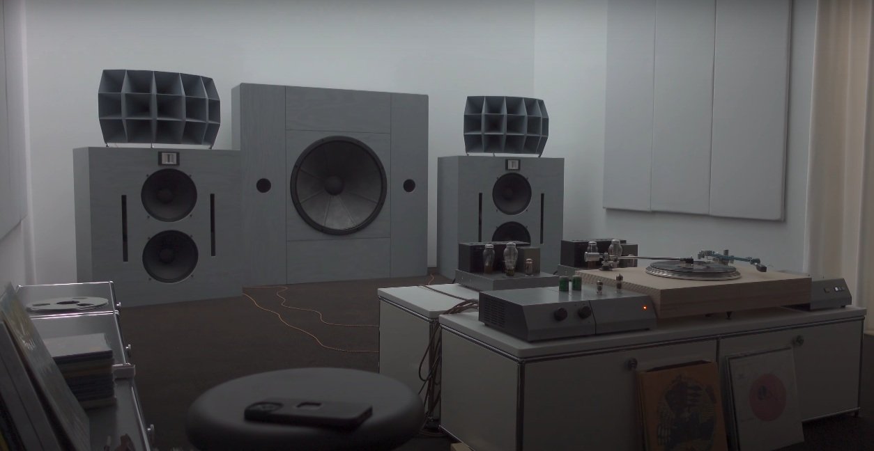

Ce subwoofer de 31,5" pourrait-il fonctionner avec l'Altec 515B (515B qui est très rapide) ? Serait-ce possible ?
Guy Berryman 1.jpg (63.9 Kio) Vu 4557 fois

Perso, je n'ai pu écouter qu'un seul "grand système" intégrant des subwoofers à grand renfort de calculs, de corrections numériques, de mesures et surtout, de GROS SOUS, et je n'ai pas spécialement aimé. A mon humble avis, il vaut mieux un système deux ou trois voies comportant des manques mais bien réglé, même à l'oreille, et sans corrections numériques... et c'est déjà suffisamment compliqué comme ça...
Messages : 2731
Faire de l'extrême grave avec un 300B single end sur un EV 30W (ou copie) me fait bien rigoler...
