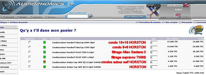

Voilà la commande est prête, merci pour vos conseils.
Si vous avez des remarques n'hésitez-pas. Si vous voulez commander un petit truc ->MP
