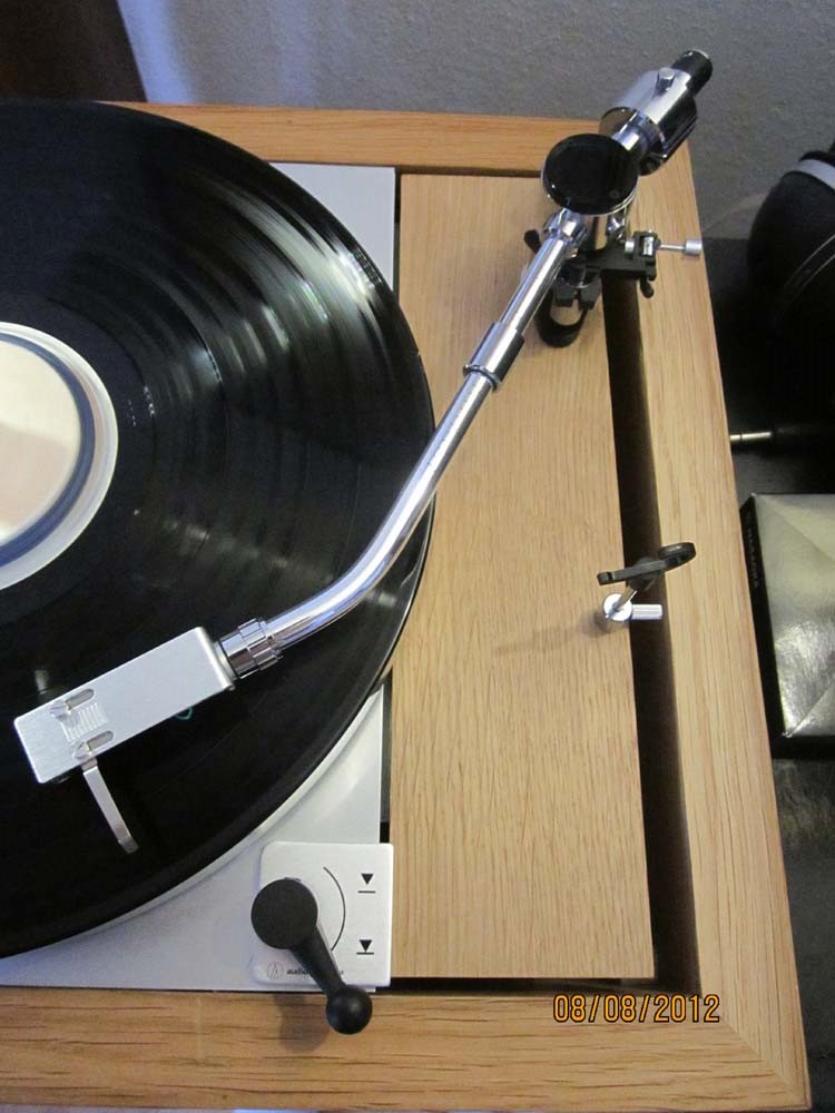

Bon ça y est le projet est fini. Pour le capot, je comptais en trouver un mais j'ai eu une idée plus simple qui n'altérera pas mon socle avec des charnières: j'ai repris celui d'une vieille platine dual qui est dans un état impeccable et qui se pose simplement.
Enfin presque fini, pour le moment je n'utilise pas l'arrêt automatique... Je n'ai pas encore retrouver les bons branchements sur l'alim d'origine et j'utilise donc un simple transfo 110-120.
Du détail donc, mais quelque chose à régler.

Bravo pour le boulot ! T'as une platine unique ! :yes!:

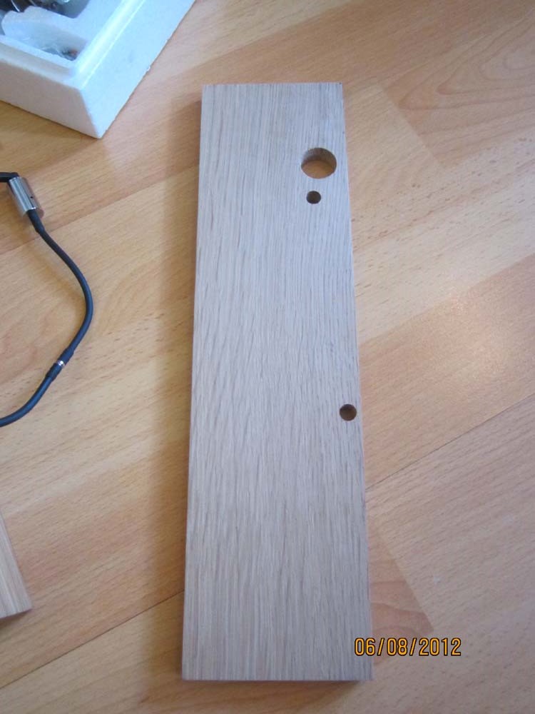

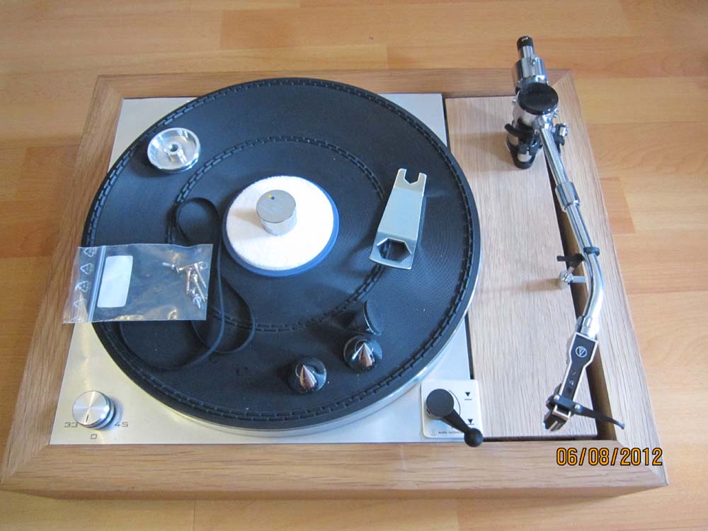

Quelques photos du chantier en cours.
Ça se présente plutôt bien. Sauf une erreur débile de ma part, j'ai repris les cotes de la planchette d'origine alors que mon socle est un peu plus large, d'où la fente à droite. :spamafote: :spamafote: pour le moment on s'en contentera...
Quelques images de la planchette trouée, puis avec un coup de cire. Dès que ce sera bien sec, on remonte tout ça.
La seule question que je me pose c'est le réglage de la hauteur du bras... quel doit être l'angle d'attaque du bras et donc de la cellule??
Et dernière question, je ne sais quel porte-cellule choisir pour l'ortofon MC10... une idée? (les deux premiers font environ 7,3g et le dernier un peu plus de 9g)
Merci pour vos éclaircissements

bonjour damien ...
Joli travail comme à ton habitude :yes!:
Celui de droite est le moins pire Damien :spamafote:
Commandes en un à l' ami Cédric ;)
Messages : 3989
Re: Extraction d'une Thorens TD 170 d'un combiné Phonocord
Merci Jean mais le travail est celui d'un menuisier.... je n'ai pas le matériel pour travailler le bois. Le porte-cellule à droite est celui qui me semblait aussi le plus adapté. Je vais faire avec ça pour le moment.

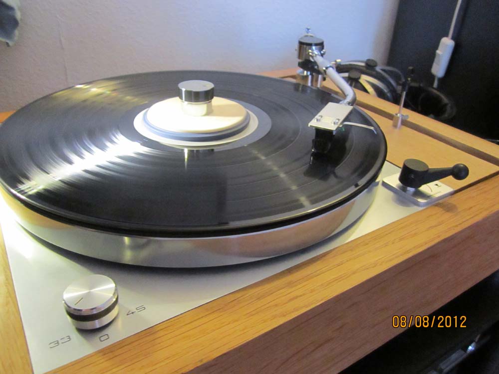

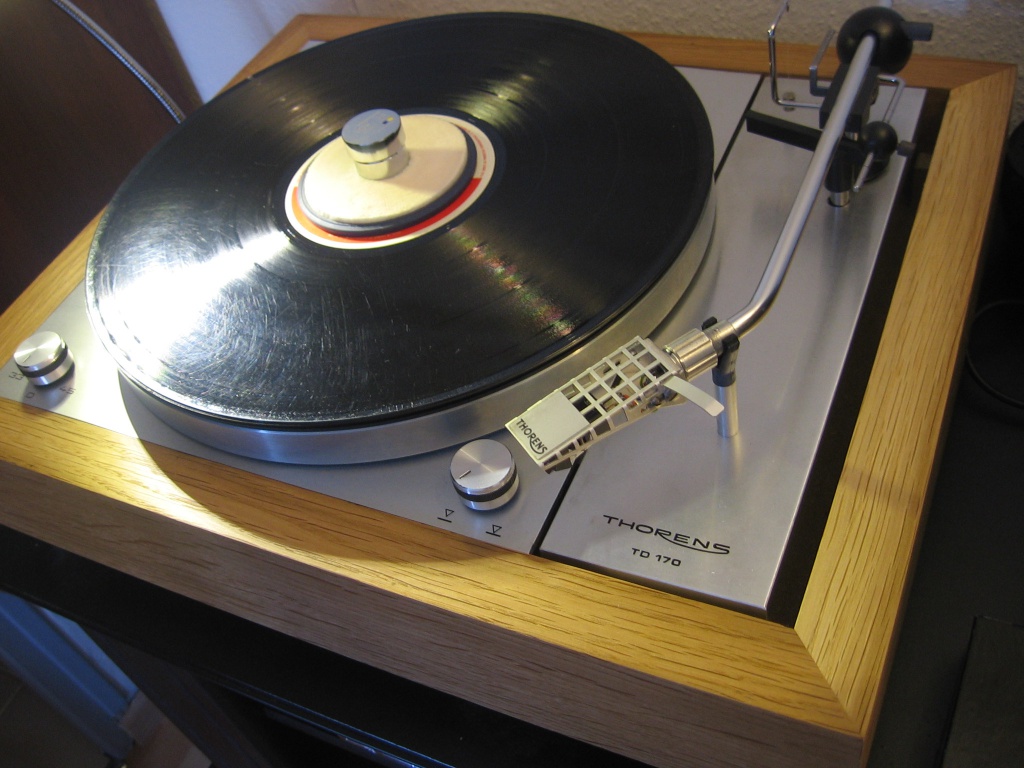

Allez les dernières photos pour vous montrer le boulot fini

Super Damien :yes!: .. l' écoute doit énormément changer par rapport au bras Thorens, car ce dernier n' est pas rigide ni très précis niveau articulation .... tout le contraire de l' AT1009 ...
L' image Stéréo doit être plus stable, les notes plus précises, la bande passante des cellules élargie ;)
