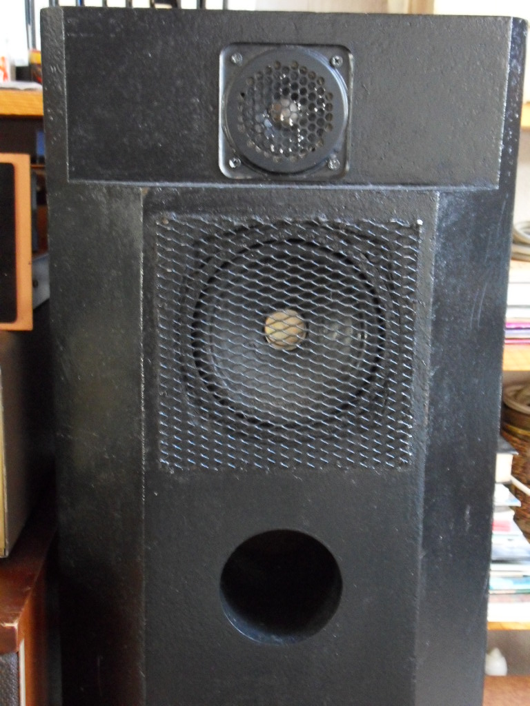

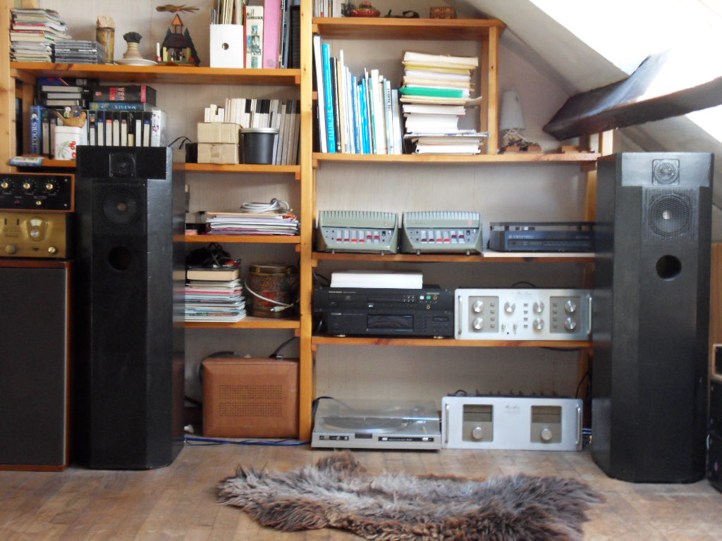

J' ai hésité à ouvrir une nouvelle rubrique pour présenter cette paire de 1303, car elle ne correspond pas à un modèle mis en vente.
S' agit il d' un prototype, d' un éventuel "Kit", je crois, mais pas sur, qu' il y en a eu, ou d' une fabrication artisanale ?
Mais il s' agit bien d' une 1303, le caisson de grave charge symétrique avec un Audax HIF 13 H, le médium HIF 13 H, traité, chargé par un triple résonnateur.
Là ou cela change, le diamètre de l' ouverture du caisson est inférieur à celui d' une 1303 commercialisée, il n' est que de 7,5 cm au lieu d' approxiativement 9cm,
et le tweeter est un Audax TW8B. Le schéma du filtre correspondond au filtrage d' une 1303, mais je n' ai pas mesuré les selfs, la résistance du tweeter est supérieure pour atténué le TW8B d' un rendement supérieur au TWM de Siare. Sa réalisation est cependant différente et plus "propre" que celui de claudiomas et pour finir avec les différences le médium a son cache poussière enlevé. Pour la finition, c' est du Soupirail sans le placage.
J' aime beaucoup ces enceintes, la qualité du médium et de l' aigu peuvent me faire mordre le tapis de contentement, par rapport au TWM, le TW8B apporte une vivacité et une clarté bien supérieures et ce n' est pas que du à la discrétion des basses . La mise au point du secteur grave est en effet assurément perfectible, il descend bien mais est trop en retrait, compensable mais imparfaitement par le correcteur de tonalité.
Christophe

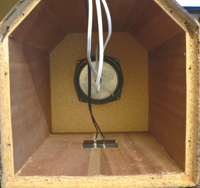

bonsoir, c'est des HIF 13cm 15ohm:chm a écrit :Bonsoir,
........ Mais quel est le HP dans le caisson de basse ? Cela permettrait de bien préciser l' époque.

Pour les "kits" je ne suis sûr de rien ! Par contre je pense que ton modèle a bien été fabriqué par Elipson, c'est le modèle "soupirail" avec
le tweeter Yamaha, le même modèle que celui de ce fil.
La qualité de l' assemblage et l' aggloméré utilisés sont ceux de mes autres 1303 ( HIF13Hx2 et TWM Siare) et des Prestige. Ton filtre est plus
intrigant par son style de fabrication, mais il s' agit donc bien aussi de la patte Elipson ( voir plus haut). Il s' avére donc qu' une
certaine "variabilité" dans approvisionnement et un coté artisanal existaient chez Elipson (à l' origine du départ de Mr Léon ?)
Les condensateurs du filtre des enceintes de ce fil (THM) sont au Pyralène par exemple, toxique mais de grande qualité, il les a conservés, les tiens
on voit mal, les miens sont des MKT. Je tiens de Mr Tornior qu'il pouvait s' approvisionner en cables électriques à la quincaillerie du coin,
ce qui explique peut être ceux montés sur mon exemplaire non standard. L' ouverture de l' évent semble aussi de même dimension que celui du fil,
d' un diamètre un peu inférieur, à ceux sortis plus tard. Quelle est la profondeur du tuyau d' accord ?
Franchement je pense qu' il serait bien de les remettre à l' origine, puisque les tweeter Yamaha sont trouvables, ce modèle en vaut
vraiment le coup, un des tout premiers modèles !( sauver le patrimoine).
Pour les 1303 "noire" j' aurais tendance à penser qu' elles viennent bien aussi de chez Elipson et qu' il s' agit d' un prototype, ( espoir secret ).
La construction du boitier n' est pas de série et l' épaisseur de l' agglo de 15mm seulement ce qui explique les dimensions extérieures un poil
inférieures. Je me suis offert une écoute prolongée et attentive, avant ouverture, quel plaisir, de la mandoline à l' orchestre symphonique grand format,
en dépit de ce grave un peu discret, car quelle clarté, transparence, délicatesse, en pinçant légèrement les enceintes, les TW8B sont plus directifs, l' image sonore est bien belle, large profonde.
Demain des écoutes plus "électriques"
Christophe
