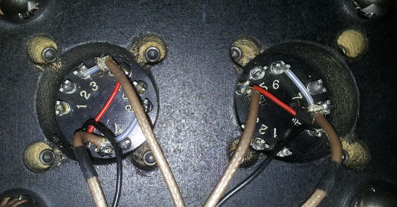

En tous cas, je les utilise en 50 ohms depuis pas mal de temps, en suivant les conseils d'un membre avisé, sans aucun souffle. :spamafote:
Voici une photo de mes branchements sous les transfos.
Branchement UTC A-11.jpg (299.99 Kio) Vu 3854 fois
PS : Je m'en suis procuré une seconde paire.
Je vais les mettre dans un boitier alu avec 4 interrupteurs en façade de façon à sélectionner l'impédance d'entrée (50/200/500) sans passer par l'étape soudure. ^^

Attention, les spécifications que tu donnes sont celles de la DL103R, pas de la 103 "standard".
Lorsque Denon parle de 40 ohms, c'est la position a utiliser sur leurs transfos, à savoir par exemple les AU310 AU320 AU340. Mais l'impédance au secondaire du transfo est de 4K :
Regarde :
http://www.vinylengine.com/library/denon/au-340.shtml
Donc pour 40 ohms avec 4K le rapport de transformation est de racine de (4000/40) donc 10...
Si on branche l'UTC avec 500 au primaire, on a : racine de (50000/500) = 10... comme pour le Denon.
Et là, on pourra faire des comparaisons...
Tu comprends ?
Re: Coffret transfos élévateurs UTC A11
En procédant avec l'entrée 50 ohms, ton rapport de transformation sera :
Racine de (50 000/50) soit 32 environ. A peu près comme si sur le Denon, tu utilisais l'entrée 3 ohms... Ce qui pour une DL103 ne va pas du tout.

Oui parfaitement J-F, je l'avais d'ailleurs remarqué.
Même avec un rapport plus élevé, je n'ai pas de souci de souffle. :spamafote:
Je peux même te dire que ça marche fichtrement mieux qu'avec un AU-320 (que je possède aussi).
Quand au niveau de sortie, avec une DL-103R (0,25mV), il est, peu ou prou, équivalent à celui que j'obtiens avec un Fidelity Research FRT-3 en 30 Ohms et une Ortofon MC25 FL (0,5mV).
Mais je ferai un essai une fois que j'aurai monté ma seconde paire. :yes!:

Avec une 103R oui. Le niveau de sortie de la 103 est plus élevé. Donné pour 0,3mV, il est en fait de l'ordre de 0,36 à 0,4mV suivant les modèles.
Parce que l'ensemble est bien câblé, et que ton entrée MM ne doit pas avoir une grande sensibilité. Dans le cas contraire, tu aurais des problèmes de souffle insolubles.
Certains préamplis phono, ont, sur leur entrée MM, une sensibilité de 1mV pour 1V en sortie, parfois même moins. Avec l'UTC branché ainsi, tu ramènes cette sensibilité à 0,03mV...
Et oui, c'est ça :
60db à 1Khz, soit un gain de 1000. Ce qui signifie qu'il faut 1mV en entrée pour obtenir 1V en sortie. Gain largement suffisant pour une entrée MM.
Essaye en câblant l'UTC en 500. Tu vas perdre du gain bien que ce dernier devrait être suffisant, mais tu devrais gagner en finesse et détails.
