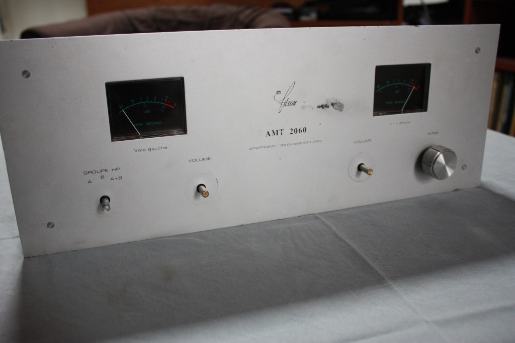

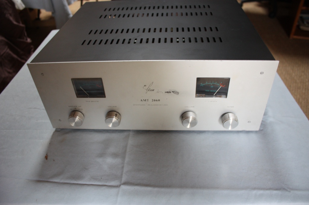

l 'ampli est enfin rénové , j 'entends par la en état de fonctionnement. mais que pouvons nous contre les outrages du temps...
Dans un premier temps, un technicien a changé les condos d'alimentation par des jj puis a installé un module de tempo Haute tension.
Puis, un second technicien (que je remercie chaleureusement) a changé les condensateurs sur le trajet du signal par des elna silmic 2,changé les cinch rca, cablé l'appareil à la terre,changé les potentiommetres de volume, l 'interrupteur marche/arret, et a modifié l 'ampli en mode pseudo triode par deux switch implanté à l 'arrière de l 'appareil.
Les vus metres ne fonctionnent pas, et ce n 'est pas important. les ampoules ont été retirées de l 'ampli.
Ensuite, un ami s'est chargé de repeindre le capot , et le dessous de l 'ampli.
Le constructeur annonçait 60 watts par canal (AMT 20 60 pour 2 x 60 watts). aux mesures, l 'ampli délivre 30 watts par canal et 20 watts en mode pseudo triode. En effet, le transfo d'alimentation est sous dimensionné pour permettre d'avoir 470 volts pour les kt 88.. seulement 420 volts de mémoire.
Ce n'est pas bien important car je compte changer les résistances de cathodes pour pouvoir y mettre des EL 34. le driver (6an8) est suffisant selon le technicien et le transfo d'alimentation approprié.
Cet ampli est destiné dans un système multiamplifié actif, à alimenter les graves 416-8b en clos. le mode triode devrait apporter un meilleur facteur d 'amortissement. le médium sera amplifié par un autre ampli pp EL 34 en mode pseudo triode aussi à défaut de ne pas avoir encore un SE triode. il est souvent recommandé d'avoir les memes amplis dans un système actif multiamplifié. c 'est pourquoi, meme si les amplis sont différents, le choix a été fait de le passer en EL 34 dans le but d'une signature sonore proche.
Actuellement, il est tubé en kt 88-98 shuguang, pas les plus musicales, préférer les GEKT 88 shuguang (electron tube) plus proche copie des KT 88 GEC.
L 'écoute est prévu dans peu de temps...
url=http://www.hostingpics.net]Image[/url]

merci, on aurait pu mieux faire, je parle au niveau esthétique. et aussi au niveau des composants.
je viens de faire une brève écoute sur mes enceintes (altec 416-8b en clos ) avec vitavox cn 157 et altec 808 (membranes alu 802) et jbl 2405 h en passif à 1200 hertz.
je ne reconnais plus l 'ampli ! très vif, et le grave est plus tendu. les premières intuitions étaient bonnes... l'ampli a une bonne réponse dans le grave (taille des transfos de sortie millerioux) malgré une alimentation sous dimensionné pour des kt 88.
l 'écoute est curieusement plus raffiné en ultra linéaire. en pseudo triode, moins musicale mais plus ouverte. je pense que ce sera bon en pseudo triode mais lorsqu'il sera dédié au grave.

oui, il chante pas mal. je viens d 'essayer des "vulgaires " EL 34 modernes :langue: et le grave est assez remarquable alors que je ne suis pas encore en actif...
et c'est la que tu as raison de me conseiller des EL 34 NOS;
j 'ai justement un quartet de EL 34 xf2 mais je compte les garder pour le médium... de toutes les façons, je suis en quete d'un SE triode...(après avoir certaines choses de vendues...)
