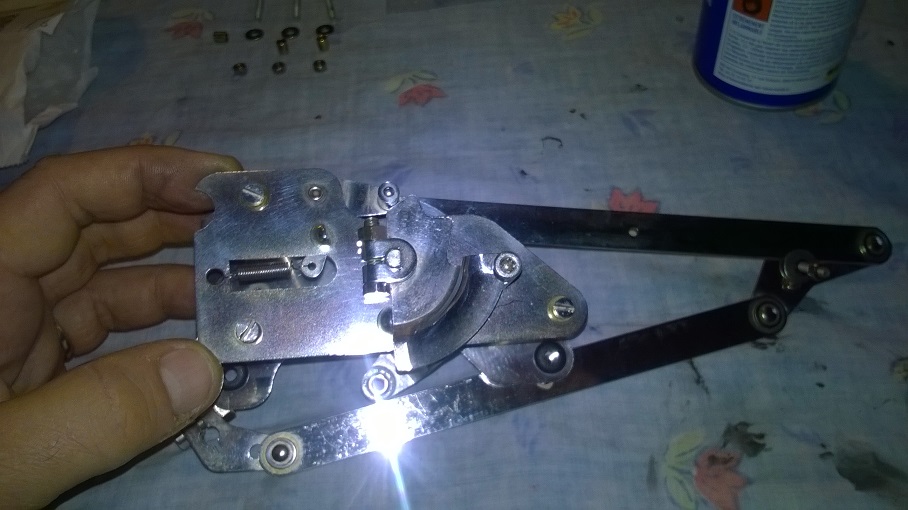

Re: Garrard 301
un peu de temps aujourd'hui , j'avance ...
avant...
pendant...
tout propre remonté...
remonté sur mémère...
avant...
pendant...
