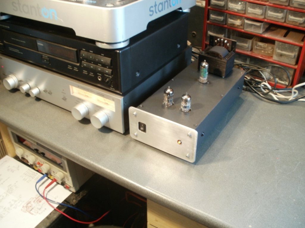

ça y est le préampli est terminé (enfin, presque!...reste a capoter le transfo!)
Bien que de conception "simpliste" avec une égalisation RIAA "traditionnelle" ,Ce petit pré fonctionne parfaitement!
merci de m'avoir lu et bon dimanche a tous.
philippe

et bien félicitation. Dommage que le transformateur ne soit pas très joli
Edouard

:genial: super Philot, on n'à plus qu'à entendre le résultat :yes!:
Personnellement ça m'interesse de contruire ce petit préampli, car pour le moment je me traîne un TVV47, qui n'est ma foie pas mal, mais pour un ampli tube derrière ... ça le fait moyen!
Un jour si je trouve du temps ... je m'y mettrais ... ;)
Tu n'aurais pas fait un petite courbe de bande passante à tout hazard :D

Je plaisante, c'est de nouveau une très belle réalisation . . . . félicitation, sincèrement ! ! ! :prosterne:

Bonsoir tout le monde,
Et non!
Mon ami est venu le chercher tout a l'heure!
je lui ai fait écouter les mêmes morceaux de l'album The Wall en CD et en vinyle,.....il est parti en courant avec le préampli sous le bras! :D
A quand même . . . . :
.....Bonsoir Yves :oops: ...... :mdr2:

Bon boulot c'est sur , c'est vrai que le transfo en visuel n'est pas top , mais si ca marche bien c'est le principal .
