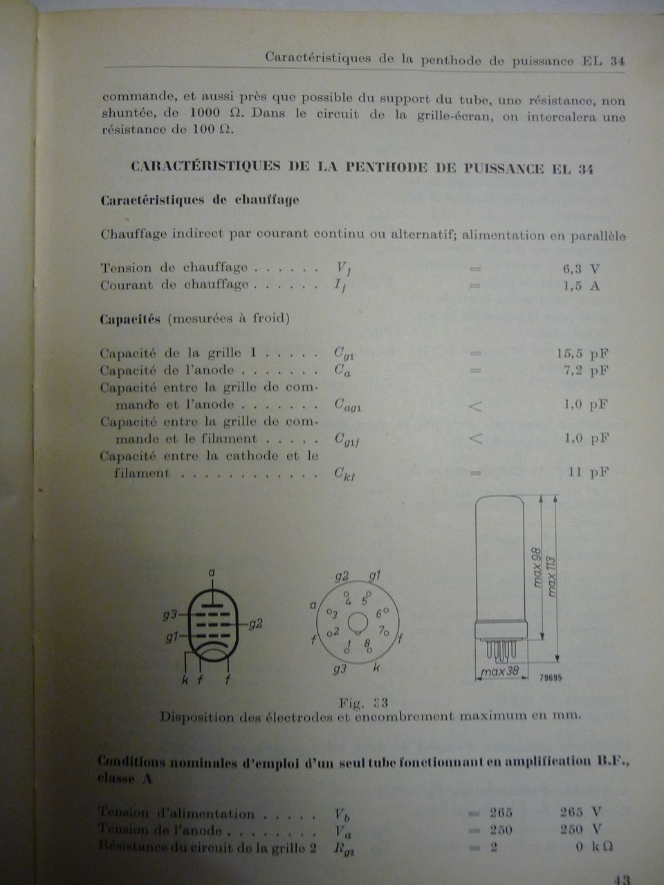

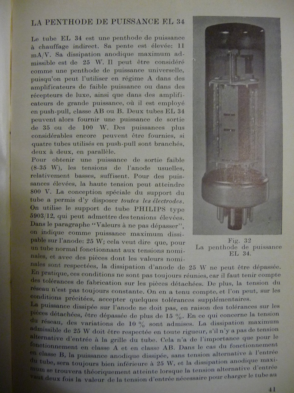

les appellations E34L, A, B, X, Y,Z n'ont jamais existé ... juste un "marketing ploy" pour laisser penser que l'inversion chiffres/lettres comme dans les VRAIES références pro apporte quelque chose ... que nenni :non!: :autralia:
Et voilà la doc originale, 1955 :
P1140036 (Copier).JPG (314.58 Kio) Vu 3706 fois
P1140037 (Copier).JPG (177.27 Kio) Vu 3706 fois
P1140038 (Copier).JPG (332.7 Kio) Vu 3706 fois
P1140039 (Copier).JPG (363.56 Kio) Vu 3706 fois

Merci pour ce superbe document, wagtbtoobz :jap:

Ah oui, là aussi, très beau document...
Cela dit, la EL34 reste une pentode de puissance. Et comme toutes les pentodes, elle est surclassée par les triodes, et ce, dans tous les registres, y compris celui grave.
