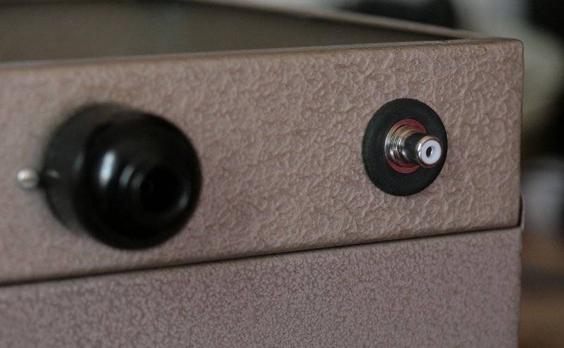

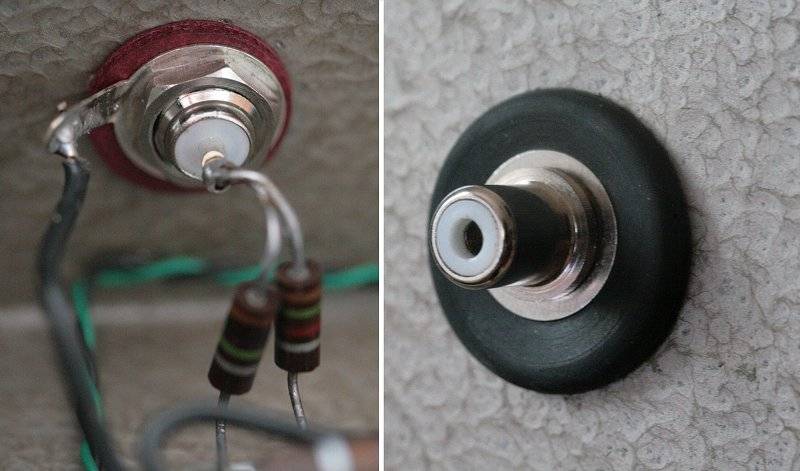

Ca y'est j'ai finalement eu un peu de temps pour monter une prise RCA femelle sur un des blocs. Le "trou" laissé par l'ancienne connectique étant d'un centimètre, il a fallu que je feinte. Une rondelle en caoutchouc d'un coté, un joint de l'autre. C'est bien solide pas de soucis.
La masse qui devait toucher la coque de l'appareil est donc isolé de la prise mais je l'ai relié pas le fil de l'ancienne connectique (voir photo). A noter l'entrée commence par recevoir le signal par deux résistances. On atténue directement le signal ? Si quelqu'un a une explication.
