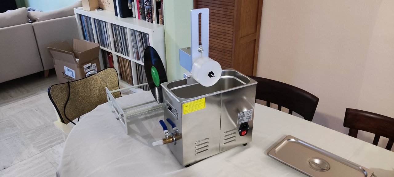

Bon, cela prend toujours du temps avec moi ... Mais, après la peinture, il fallait que je fasse autre chose et comme entre temps j'avais tout reçu, j'ai monté le bazar hier soir. Bon ça marche, mais, ça mousse !!! Je vais tenter de trouver un petit quelque chose qui va me casser cette mousse au labo ... Faut juste que je retrouve le produit qu'on utilise parfois avec notre broyeur cellulaire ... Une goutte magique et ça défonçait bien la mousse ... :dingue:
J'ai rajouté une entrée et une sortie, car je pense mettre un petit bidon avec de l'eau milliQ afin de laisser la pompe dans cette eau plutôt que le produit de lavage et ça me permettra de faire des rinçages, des vidanges et des remplissages tranquillou.
Et puis ça nous a fait marré moi et mon fils ... :lol:

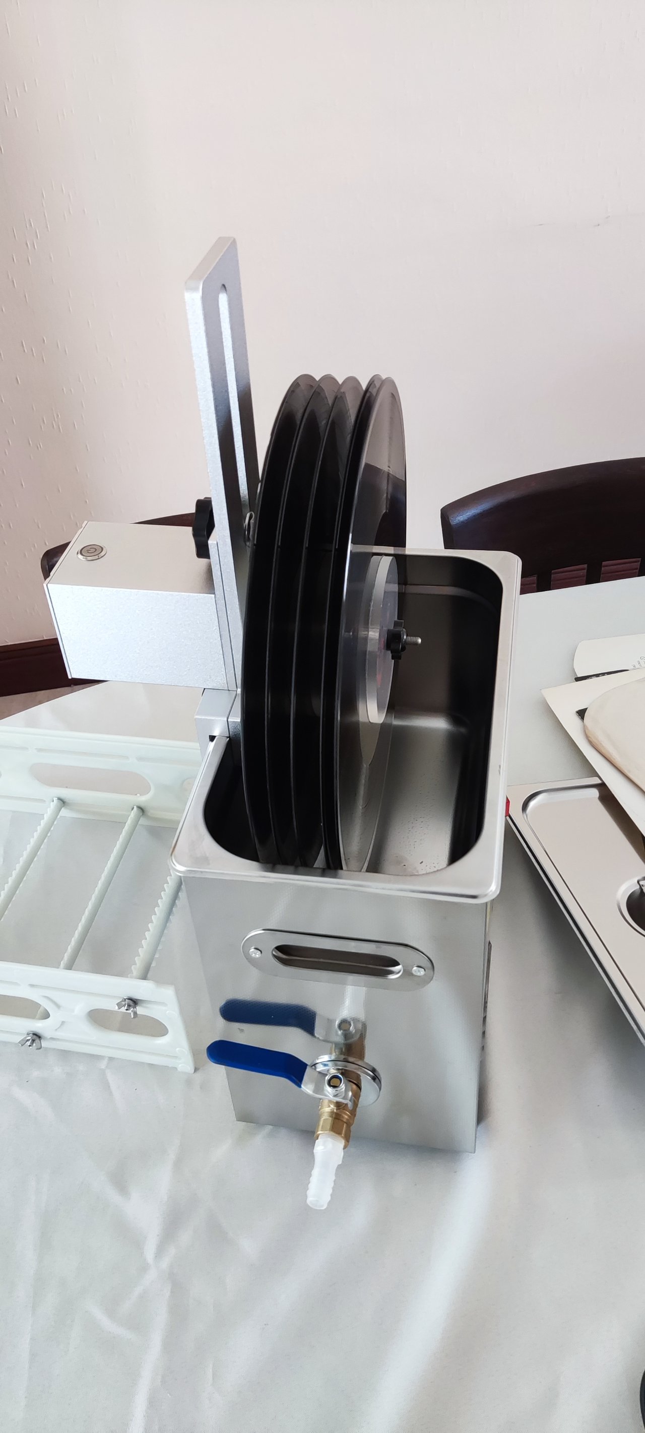

Ce n'est pas du DIY, mais une machine à ultrason toute prête dans le commerce (https://www.vevor.fr/nettoyeur-a-ultras ... 0180385843).
Je vais juste ajouter le système de filtration via une pompe d'aquarium et un filtre à essence.
Le bac à ultrason pas grand chose à dire, c'est le même que celui utilisé par Padawan.
Le support, il est en métal plein, donc bien lourd et bien robuste. Le système de fixation est simple et efficace mais il aurait pu être mieux réparti sur le bac à ultrason comme 2 visses ou une plaque incrusté sur le pas de visse afin de moins déformer la tôle du bac. Le moteur à besoin de son alimentation, chose pas très pratique car cela nécessite une prise supplémentaire (donc un total de 3 prises avec l'alimentation de la pompe) de plus il est assez bruyant, mais bon, vu le bruit du bac à ultrason ce n'est pas bien grave :tinostar: Autre petite remarquer, comme on peut régler ça position en hauteur, un axe plus grand aurait permis de mettre encore plus de disques.
