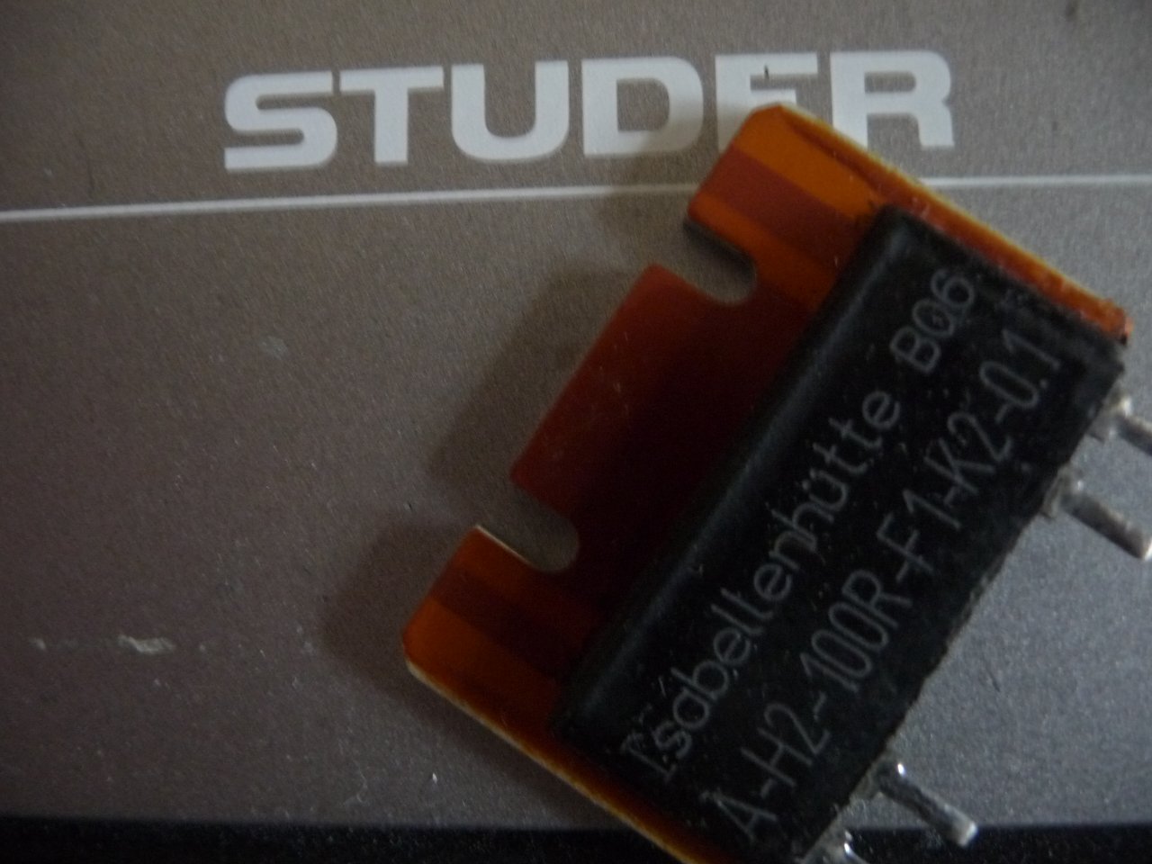

hmm, exact ! un connaisseur ... as tu touché au Chapeaux des Isabelle en manganin sur les rampes I/V ?
y en a des pages sur les CD43/53/63/67... ;)

Hello François , gogol permet des tas de choses (avec énormément, énormément je répète de travail derrière .... ;) ) https://www.isabellenhuette.de/
